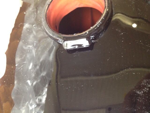

. . . eine geile Sache, wenn die frisch lackierten Teile zurückkommen und man endlich sein Projekt vollenden Kann?
Montag den frisch renovierten, von aussen und innen, Tank für meine R75/5 bekommen. Er kam sogar das zweite Mal, da man einen kleinen aber entscheidenen Fehler bei der „Beulen"-Beseitigung gemacht hatte. Nun sollte alles so sein wie gewünscht.
Ihr könnt es euch schon denken. Der Karton war vorsichtig geöffnet. Die Luftpolsterfolie entfernt. Tja, dat wird nu' niGS. Das erste Bild zeigt den Tankdeckelbereich des frisch renovierten, extra besorgten kleinen 17Liter Tank für meine R75/5GS.

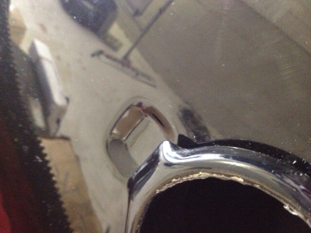

Nur das zweite Bild zeigt den gleichen Bereich beim 24Liter Tank, welcher bis dato drauf war. Und diese Vertiefung war beim Kleinen auch da. Vorher. Jetzt auch noch deutlich von innen zu ertasten. Auf einer Bildvergrösserung sind sogar die Kratzer zu erkennen, welche der Tankdeckelschnapper beim Schliessversuch hinterlassen hat.
Leider war nach einem Telephonat und einigem iMehl-Verkehr kein Einsehen der Profi-Firma zu erkennen. Da ich ab Mittwoch wieder für einige Zeit unterwegs bin, hab ich den Fall meiner RV übergeben. Erstmal wird über einen „Mediator" versucht das zu regeln. Fragt mich nicht. Ich kenn mich mit sowas nicht aus. Meine RV existiert, aber der Ordner ist doch ziemlich verstaubt. . .
Der „Mediator" will innerhalb der nächsten Stunde anrufen. Mal schauen was das gibt. Ich hab jetzt schon die Schnauze voll.

Ohne die Einkerbung klappt das nicht.
Das soll ein Fachbetrieb sein?
Da hab ich aber erhebliche Zweifel.
Klarer Fall von mangelhafter Leistung und Nachbesserungspflicht.

Richtig erkannt. Okay, es ist mehr eine quadratische "Beule".
Der Herr Lackierer war ein wenig übereifrig. Der Rest, gut lackiert, schöne weiße Doppellinie. Tja, und da lässt man sich mittlerweile einiges einfallen, um das nicht nochmal machen zu müssen.
Der Chef glaubte allen ernstes, das seine Leute nach der ersten Rücksendung, diese Vertiefung in ausreichendem Maße hergestellt hätten. Nein, die haben lediglich an dem Schnapper des Alutankdeckels ein wenig herumgefeilt und diesen mehrmals mit Kraft zugedrückt. Die Kratzer sind auch zu sehen.
Nun bleib ich bei meinem Standpunkt, das die Originalität des Tanks verändert wurde. Unnötigerweise.
Wer selber schon mal versucht hat einen kleinen (17L) Tank für eine Strich 5 zu erstehen, kann sich denken, daß mir der Spaß einiges gekostet hat. Und dann so vera... zu werden ist bitter.

Einigermaßen erhaltene Toaster-Tanks sind selten und teuer !
Da die Einkerbung fehlt (zugespachtelt oder rausgedrückt?) ist das ein Schaden der zum fehlerhaften Arbeiten hinzu tritt.
Dann noch am Schnappverschluß rumgefeilt? Ist auch ein Schaden. Solche Verschlüsse sind auch teuer.
Berichte mal weiter was da gemacht wurde !

Mach ich. Die Firma hat aber Glück. Es ist kein Toastertank, „nur" 'n normaler 17Litertank. Aber wirklich oft wird der nicht angeboten. Angeblich waren die kleinen Tanks mehr in GB und USA beliebt. Die Vertiefung ist wohl zugelötet. Von Innen kann man die noch sauber ertasten. Ich würd sagen, die machen den Tank mal besser nochmal. Bin mir nicht sicher, ob man da nur diesen Bereich sauber bearbeiten kann.
Gestern Mittag mit dem „Mediator" meiner RV telephoniert. Der hat jetzt alle meine Unterlagen (bin mir nicht sicher ob der mich wirklich ernst nahm?), die Adresse der Firma. Der will jetzt mal mit denen reden. Den Tank kann man sich bei mir angucken. Ein Freund mit Fachkenntnis und der lässt sich nicht doof anquatschen und platt schaden, würde den Besichtigungstermin regeln.
Ich könnt aus der Haut fahren. Ein kleiner blöder Fehler und so'n Haufen Stress. . .
