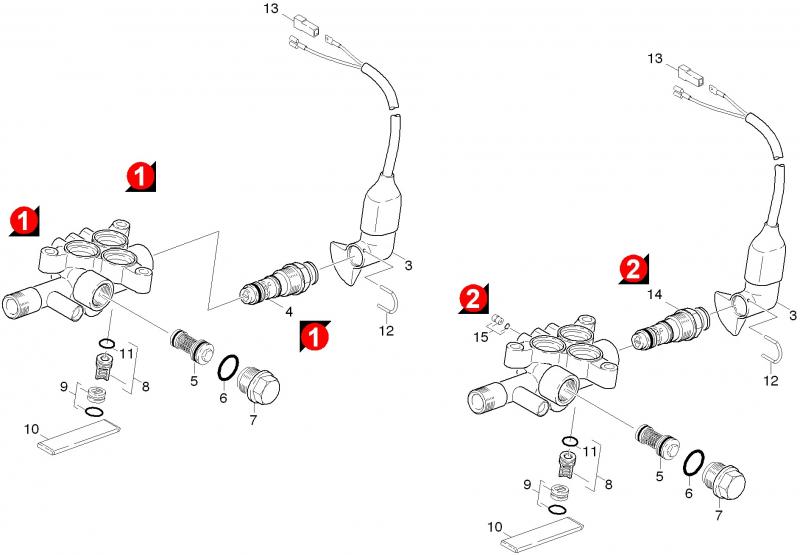

am steuerkolbern (14) ist an der Bruchstele glaub ich ein Gewinde kanns aber nicht genau erkennen mal sehn wenn das Neuteil kommt

Laut E-Liste ist das Gewinde nur hinten am Sechskant zu sehen kann ja auch nicht anders.

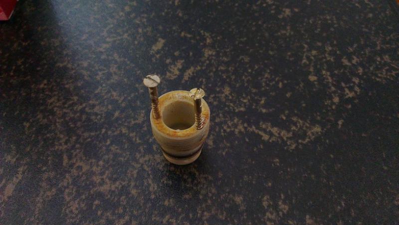

Ich haben den Tipp mit den 2 Nägeln etwas verfeinert, indem ich 2 Schrauben in die gebohrten Löcher gedreht habe. Die rutschen nicht so leicht raus. Mit einer Rohrzange ging es dann relativ einfach, zumal die Rohrzange in der Mitte einen freien Raum für den Stößel bietet.
Anbei ein Bild vom rausgedrehten Restteil.
Frage: Wieviel Jahre muß man studiert haben, um solch ein Teil aus Plastik zu konstruieren? Dem Verantwortlichen sollten die betreffenden Gehirnwindungen mal gründlich gekärchert werden!
