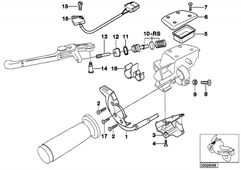

wie schon der Titel sagt, ist mir heute beim Checken der Maschine der Kaltstarthebel abgebrochen:(:mad:. Ich hatte zuvor den Tank runter, einen neuen Gel-Accu eingebaut und alles Relevante nachgeguckt. Beim Runterdrücken des Hebels verabschiedete er sich dann. Hat jemand von euch schon mal das gleiche Malheur gehabt und kann mir sagen, wie aufwändig und teuer die Reparatur bzw. das Neuteil wird?

Falsch! Das Teil gibts einzeln zu kaufen!
Darfst dafür aber wieder den Tank demontieren wenn du Heizgriffe hast.

Hi,
ich hatte fast so ein Problem, das ich ihn zieh konnte und nur mit Gewalt ihn wieder zurück drücken konnte. Bei mir kam es dadurch das Sie sehr oft draussen im Regen stand. Also zerlegt und gefettet.
Wenn Du ne Griffheizung dran hast dann ist es Aufwendig ausser du entfernst ein Stück vom Bogen dann bekommste diesen Hebel auch ohne Griffdemontage ab.
Kostenpunkt ca. € 30,- plus Schrauben

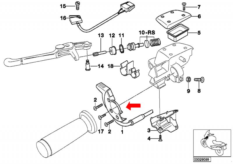

So hab da noch ein Bild, wenn du den Ring abschneidest (roter Pfeil) und die 3 Schrauben löst, bekommst du den Hebel raus ohne die Griffheizung auszubauen, hab ihn auch weggeschnitten , hält ja durch die 3 Schrauben, musst nur den Gummigriff was beiseite drücken, den Behälter lösen dann funzt es gut.
