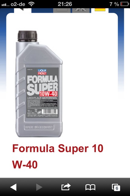

Jun 26, 2013 #1 mulicard Themenstarter Joined Jan 8, 2008 Messages 670 Location Überfranken Modell R1200GS Tü Hurra - ein Öl fred... Aber nur ein kleiner. Hab hier noch einen Kanister Öl rum stehen. Kann ich den für meine 12er TÜ Kuh nehmen?

Jun 26, 2013 #3 mulicard Themenstarter Joined Jan 8, 2008 Messages 670 Location Überfranken Modell R1200GS Tü Mir hat jemand geflüstert es sollte extra eins für Motorräder sein. LiquiMoly hat auf seiner hp so ne Suchfunktion nach Moped und da kommt natürlich auch so ne spezielle Soße als Empfehlung ...

Jun 26, 2013 #4 beiker Joined Sep 14, 2011 Messages 4,057 Location 58706 Menden Modell 1200 GSA Öl mit der Bezeichnung "JASO MA" ist extra für Motorräder Das ist dann für Nasskupplung und für die Motoren die Getriebe und Motor mit demselben Öl fahren....also auchfür das Getriebe gut Du fähst eine GS1200 TÜ mit Trockenkupplung und getrenntem Getriebe.....also ist JASO MA für Dich absolut unwichtig Komisch nur, dass JASO MA in der Bedienungsanleitung auch mal empfohlen wird Gruß Berthold

Jun 26, 2013 #5 *Topas* . . . . .🙈 - Ɯôđēŗáţôŗ . . . . . 🏍🏍🏍🏍🏍 Joined Jan 4, 2009 Messages 18,465 Location Schweiz/Berlin/Europa Modell GSA 1200 / 2011 erfüllt es die Spezifikationen? ja? - kipp`s rein oder tankst Du auch extra Motorrad Kraftstoff??
