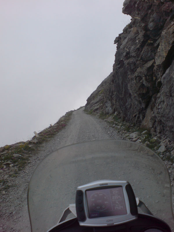

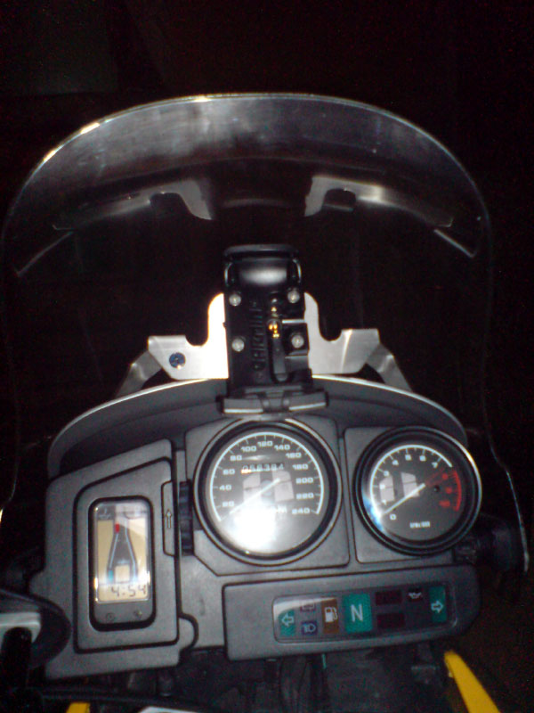

Hab den auch an meiner Kuh in Kombination mit nem Zumo 550 und bin sehr zufrieden damit... Blickwinkel ist für mich (1,85m, normalhohe TT-Sitzbank) ideal. Einziger Abstrich für mich ist dass die Gummiabdeckung des Garmin-Halters die Sicht auf den Tacho einschränkt (genau den Bereich von ca. 115-130 km/h). Das aber auch nur, wenn ich das Navi benutze und in dem Fall habe ich noch eine km/h-Angabe im Display ;-)
Installation ist idiotensicher. Es werden die bereits vorhanden Schraubpunkte der Stirnabdeckung verwendet. Verlängerte Schrauben liegen der Halterung bei. Man muss lediglich die Auflagefläche zwischen Halter und Stirnabdeckung etwas unterpolstern (bei mir -> Schaumstoff und doppelseitiges Klebeband), sonst wackelt Dein Navi wie ein Q-Schwanz ;) ...
Aber wie gesagt ich finde ihn ganz angenehm. Auch über Schotter und Co.
Anbei noch Bilder.
edit...
Noch eine Anmerkung: er passt nur in Kombination mit der Originalscheibe... Varioscreen o.ä. geht gar nicht...

:( na super ... ich hab mir jetzt den Navihalter montiert und grad über den Einbau einer anderen Scheibe nachgedacht ... wo liegt bei der MRA Vario das Problem mit dem Navihalter ?
Ist es nicht Möglich, den Navihalter ein wenig zurechtzubiegen und das ganze pasend zu machen ?
Das Problem ist, das ich wegen den Navi nicht ohne Scheibe fahren möchte mir aber die Windgeräusche echt tierisch auf den Sack gehen ...
Dachte mit dem C3 wäre es etwas besser ... aber nix is ....

Hi,
also ich habe ´ne MRA, seit dem habe ich Ruhe!
Die hat aber einen zur Armarturentafel hin geformten Luftkanal, deshalb wird dann eine Navi- Befestigung oberhalb der Armarturen nicht mehr möglich sein!
Typischer Fall von entweder oder:o:o
