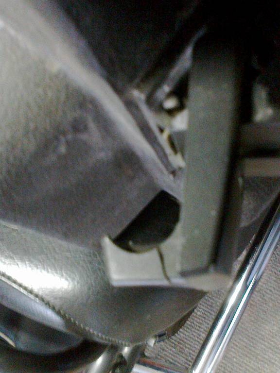

Folgende Frage: an meinem original Koffer rechts ist der Halter ca. zur Hälfte eingerissen :(
Kann man das eigentlich irgendwie reparieren oder gibt es da einen Reparatursatz (neue Schloss)??
Auf Dauer denke ich mal wird auch die Absicherung mit einem extra Spannriemen nicht ewig halten.
Für Ideen oder Vorschläge wäre ich sehr dankbar.

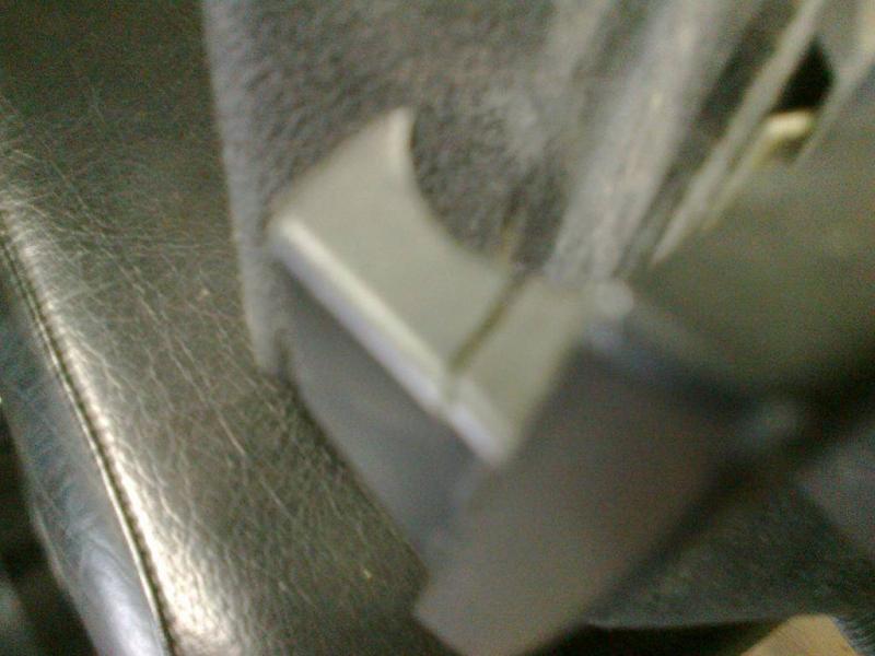

deine beweisbilder sind leider zuu unscharf,
um fachlich fundiert und abschliessend stel-
lung nehmen zu können.
trotzdem trau ich mir die konkrete aussage
zu, dass du das teil wirst vergessen müssen.
mir ist von einem rep-satz nichts bekannt.:(:confused::o

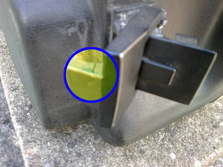

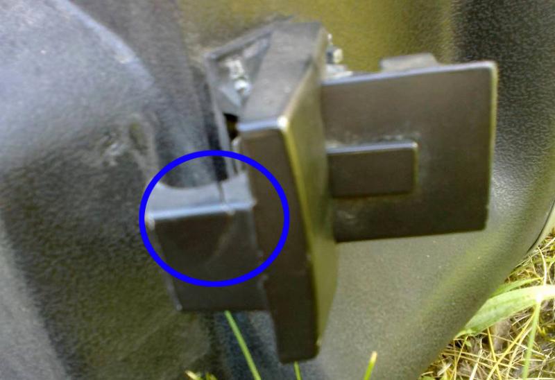

@monoped: ich versuche heute nochmal etwas aussagekräftigere Bilder zu machen, so dolle sind die ja nun wirklich nicht :o
Das mit dem Aludruckguss kommt sicher hin. Es ist ja die eigentlich Stelle mit der der Koffer am Träger gehalten wird.

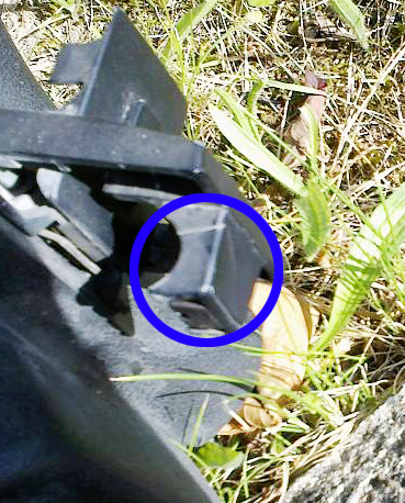

Hab' dann vorhin das mit den Bildern nochmal versucht, aber irgendwie wird
das mit dem Handy nichts Richtiges :o Nachdem mit der :) aber weiterhelfen
konnte, hoffe ich das reicht für die Beschreibung erst mal (kann aber auf
Wunsch auch gerne nochmal welche mit einem richtigen Foto machen :D)
Vielen Dank für die zahlreiche Hilfe, ihr habt mir sehr weitergeholfen !!! Danke :):D
