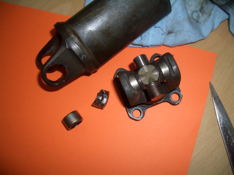

neulich schob ich meine R100GS aus der Garage da hörte ich ein verdächtiges Geräusch aus der Kardan Gegend. Also wieder zurück und zerlegen.
Hab den Kardan ausgebaut und siehe da ein Nadellager vom Kreuzgelenk gebrochen. Also auf zum :) "kostet 475€, da muß ein neuer rein" hmmm.....
dann hab ich mir das mal genauer angeschaut. Eigentlich gar nicht so kompliziert. Schraubstock, Hammer und Durschlag (vorher mit nem Schleifer die Sicherungen weggeschliffen) siehe da läßt sich problemlos zerlegen.
Ersatzteil bestellt bei der Fa.http://www.elbe-gmbh.de/k-technik.htm kostet 4XLager und ein Kreuz 27€ + Märchensteuer und dann ist der Kardan wieder wie neu !!!
Bild defekte Teile !!
Qrüße aus Nbg.

Teilenummern ???
Hallo hübbel,
Du kannst gerne die Teilenummer vom kompletten Kardan bekommen aber der kostet wie erwähnt 475€.
Die ersatzteile gibt es bei der Fa. Elbe und da hab ich keine Nummer außer der Tel. Nummer. Ruf dort einfach an die sind sehr kompetent und wissen sofort was Du haben willst !!
Q-Grüße

Wie sind die Lager neu gesichert worden?
Muss die Welle nicht neu gewuchtet werden?
Aussage der Fa. Elbe:
Die Lager werden eingestantzt.
Wie hast du das gelöst?

Antwort ;-)
Hey Edy,
die Lager habe ich neu gesichert indem ich die selben "kerben" wie original wieder rein geklopft habe (Meißel etwas flachgeschliffen).
Zum Wuchten: Ich baue die Welle ja wieder identisch zusammen ......
Ich spüre beim fahren nichts !!
Die Lager werden eingepresst. Ist aber kein problem das selber zu machen. Hammer, Alu oder Cu Rundmaterial und ne Werkbank.
Die Q fährt wieder und das ganze hat mich jetzt 42.-€ plus meine Bastelzeit gekostet!
Beste Grüße aus Nbg.

Neue ERKENNTNISSE !!
Hallo zusammen,
nach meiner hier beschriebenen Kreuzgelenk reparatur hat sich am Freitag folgendes ereignet.
Ich war unterwegs auf ein paar Kilometern Schotterpiste fuhr dann wieder Straße.....beim losfahren an einer Kreuzung plötzlich kackende Geräusch aus dem Kardan.
Also Q stehenlassen und mit Transporter heimschaffen.......
Am Sa. dann Kardan ausgebaut.....viele Späne um das Kreuzgelenk aber woher ???
Konnte zuerst nichts finden dann hab ich den Endantrieb vom Tunnel gelöst und siehe da das innere (richtung Hinterrad) Lager defekt. Der Käfig des Nadellagers war gebrochen und die Nadeln kullerten im Kardantunnel rum.
Vermutlich hat sich eine oder zwei dieser bösewichter :cool: bis zum vorderen Kreuzgelenk vorgearbeitet und ist irgendwie in dieses gerutscht.
SPÄNE also von den zernudelten Nadeln vom Endantriebslager !!
Am Kreuzgelenk selbst war kein Schaden festzustellen ;)
