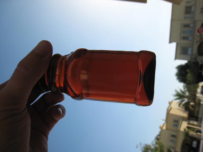

der vermeintliche Metallabrieb kann auch Graphitpulver sein, welches bei der Erstbefüllung im Werk zugegeben wird. Bis das alles raus ist, bedarf es 1-2 Ölwechsel.
Mein Öl hat beim 2ten Wechsel so ausgehen:
