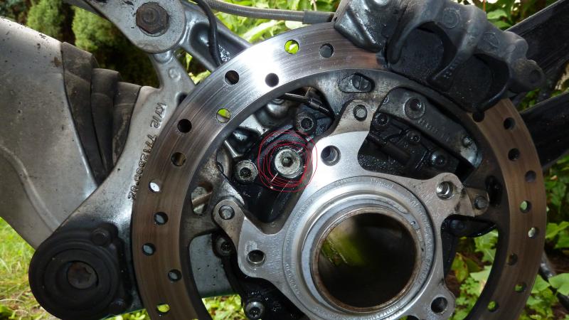

Ich hoffe du willst die Öffnung zum einfüllen des Endantriebs-öls wissen! Öl:180 ml 75W-140. Der Kardan/Gelenkwelle bleibt trocken!

14
Merci und danke, werd ich morgen in Angriff nehmen.

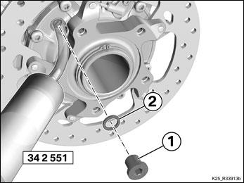

Die alten HAG haben nur eine Einfüllschraube und müssen zum Ölwechsel weggeklappt werden. Bei diesen kann man über diese Schraube auch einfüllen.
Die neueren HAG haben nur eine Ablassschraube. Bei diesen füllt man über die Bohrung des ABS-Sensors.
Und Edith sagt:
Die letzten HAG haben Einfüll- und Ablassschraube.

Hallo Larsi,
das stimmt so nicht. Meine TÜ Bj. 2012 hat eine Ablassschraube, eine Einfüllschraube und ein Loch für den Sensor.

Hi,
genau: BMW hat von 2004 bis ca. 2011 geübt:opa:. Zuletzt wurde der Endantrieb so überarbeitet, wie er von Anfang an hätte sein sollen. Mit Einfüll- und Ablassschraube, mit Entlüftung und geänderten Lagern.
Das ist dann sozusagen die "Final-Endantriebs-Edition", wo alles passt und nix mehr klotten geht - hoffentlich...(dreimal-auf-Holz-klopf)
