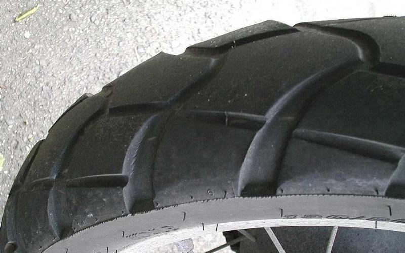

Kardanvibrationen bei GS 1200 Adventure!!
Guten Tag ihr Q-Treiber,
wer kann mir helfen oder hat hier seine eigenen Erfahrungen gemacht!
Meine Adventure ist nun fast 12 Monate alt, hat 7700km runter. Im Herbst letzten Jahres habe ich in der NL Hannover Expo schon "Laufgeräusche" bei gewissen Drehzahlen (2500rpm) bemängelt. Diese Laufgeräusche entwickeln sich mittlerweile zu Vibrationen - z.B. dann, wenn ich mit meiner Sozia unterwegs bin. In Linkskurven habe ich dann das Gefühl, dass der Kardan irgendwo "mahlt" oder sich schwerer dreht. Die Fußrasten fangen dann auch an auf der linken Seite zu vibrieren. Soll so was normal sein? Das jedenfalls will mir ein Techniker/Bezirksleiter von BMW einreden. Er sagt, das ist das Eigenleben des Motorrades und sei vollkommen normal. Für mich normal war, dass bei meinen beiden Vorgänger-Adventure´s (1150 und 1200) dieses Phänomen nicht aufgetreten ist. Vielleicht liegt es ja nur am Sondermodell 30 Jahre GS und ist wirklich normal!?:confused: Kennt jemand das Problem? Für Hilfe bin ich echt dankbar.:)
Gruß vom Otto
Hallo Otto, jeder hat seine Lieblingskurven,es kann sein das du einen einseitigen Sägezahn hast,habe ich persönlich auch schon gesehen
an Bikes an denen ich geschraubt habe............
Welchen Reifen fährst du ?
Gruss Andreas

Danke mein Lieber,
mein Gummi sieht auch so aus.
Nach dem Gardasee im September hat sich das sowieso erledigt mit dem Teil.
