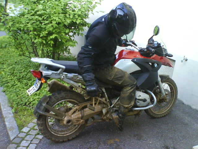

also ich hab jetzt seit zwei Wochen den Karoo T auf meiner 1200GS (nicht ADV)
bin jetzt in hartem Gelände und auf der Straße gefahren - Gelände :super :DSchotter Erde Flußdurchfahrt Wasserlöcher :cool: einfach geil !!!allerdings auf nasser Wiese aufpassen,gerade wenn Gras gemäht ist und rum liegt-da hats mir gestern den Arsch kurz um 180°gedreht:eek:und da lag die Q.
Straße: sehr gewöhnungsbedürftig:osehr schwammiges Fahrgefühl Kurven;trocken ok,wobei die Schräglage hab ich noch nicht ausgereitzt.
Nasse Straße;vorsicht!! gerade Teer und Makierungsflecken - schmiert das Ding voll weg :eek: !!!
