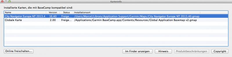

Bei mir musste ich in BC nichts mehr einstellen. Nach der Installation hat BC sie automatisch gefunden. Also wenn ich an einen Ort heran zoome dann wechselt er alleine in die Detailkarte.
Wenn ich in BC auf "Karten -> Information zu installierten Karten" gehe kommt das:

Die Karten findest du am Mac unter: /Users/<dein_username>/Library/Application Support/Garmin/Maps
Die bei dir angezeigte Global Map findest du in /Applications/Garmin BaseCamp.app/Contents/Resources
Wenn du im Basecamp in der Menüzeile auf Karten gehst siehst du keine andere Karte als Global Map?

Hallo Stefan,
Du kopierst einfach die Dateien
City Navigator Europa NT 2013.30.gmap
<irgendwelche Zahlen>.gma
UnlockCodes.ucx
in das Verzeichnis /Users/<dein_username>/Library/Application Support/Garmin/Maps
Basecamp wieder neu starten und schon ist die Karte da.
