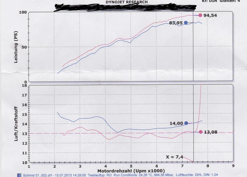

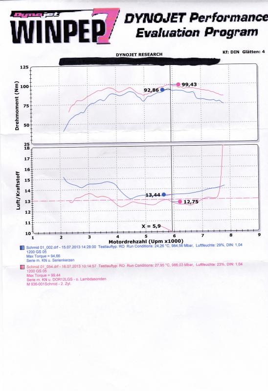

Abend, hat etwas gedauert, aber nun gut. Mal sehen was Ihr aus den Kurven lesen könnt. Danke im Voraus.

gerd_
gerd_
Joined
Apr 17, 2004
Messages
16,514
Hi
Nix, weil man die Beschriftung nicht lesen kann und somit nicht weiss was mit welcher Kurve dargestellt werden soll.
gerd

R 1200 GS Adventure
Moin Gerd, 1. Foto mit Header zeigt oben Nm und unten Luft-Spritgemisch und grösseres Diagramm zeigt oben PS und unten Luft-Spritgemisch. Daten kann man am 1. Foto entnehmen.
Versuche nochmal den PC 3 auszulesen un die Daten einzustellen.
