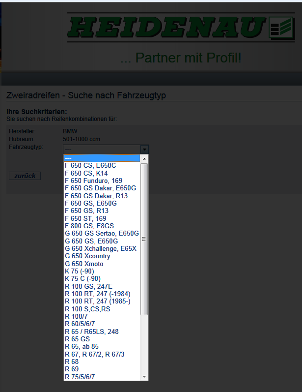

F-Treiber
F-Treiber
24.09.2012
848
F700GS und R1200R
Für den K 60 habe ich Freigaben für die 650er Twin erhalten.
Kenne auch einige, die ihn und auch den Scout fahren und keine Probleme mit haben.
Als Alternative gibs ja auch noch den TKC
Auf der Heidenau-Seite ist keine Freigabe für die alte Twin zu finden...
Da wird das Modell nicht mal zur Auswahl angeboten...
- - - Aktualisiert - - -
Für den K60Scout gibt es definitiv ne Freigabe (ABE Nr. e1*2002/24*24*0352**) von Heidenau für die F650GS 08- , aber das hilft natürlich nicht den F700er Eignern ... :confused:
und da steht ganz sicher die F650GS mit den richtigen Felgen- und Reifengrößen drin? ich habe nämlich zu der obigen Nr. nur die für die F800GS gefunden (Reifenmaße und Felgengrößen sind anders) :confused:
