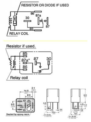

Dann teste mal alle Relais im Elektrikkasten. Nicht lange rummachen, rausziehen, plus an 85 Masse an 86 oder 86a. Dann muss es klicken und zwischen 30 und 87 durchschalten
gerd

Kommt darauf an. Wenn Du alle Relais getestet hast weiss ich natürlich nicht welches grad' nicht geht.
Aber eines von den Dingen versorgt die Motronik
