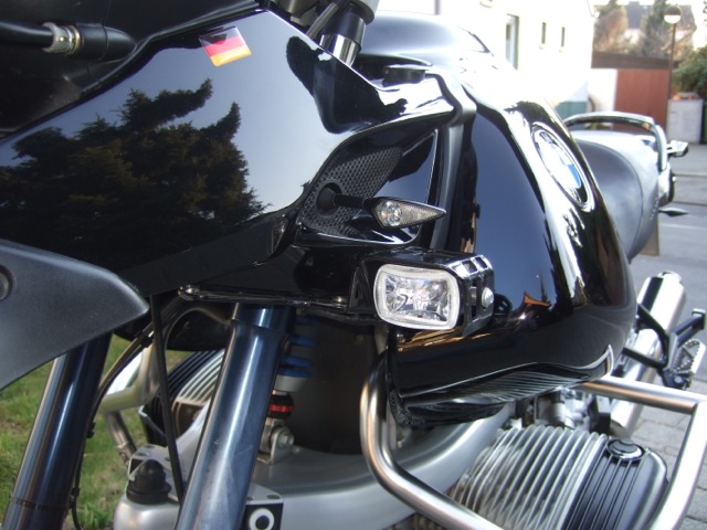

Wenn Du in einen Schraubenhandel gehst, findest Du eine entsprechende Unterlegscheibe, damit die Bliker nicht durch das Loch durchfallen. Ich hatte noch 2 Standartscheiben (glaube M10) in meinem Lager.
Vorne würde ich die Verlängerungen von Kellermann an die Blinker schrauben, weil sie sonst nicht genug herausstehen (ich habe die kurzen verbaut). Alles eigentlich unkompliziert. Viel Erfolg.

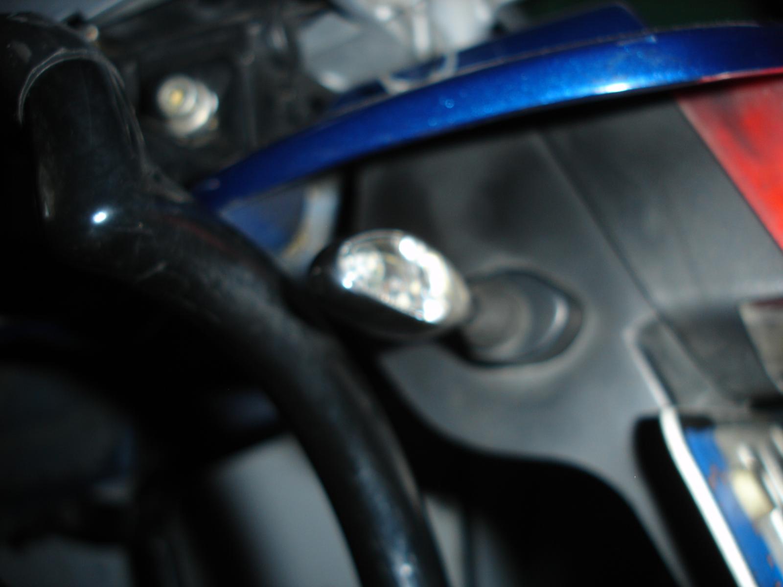

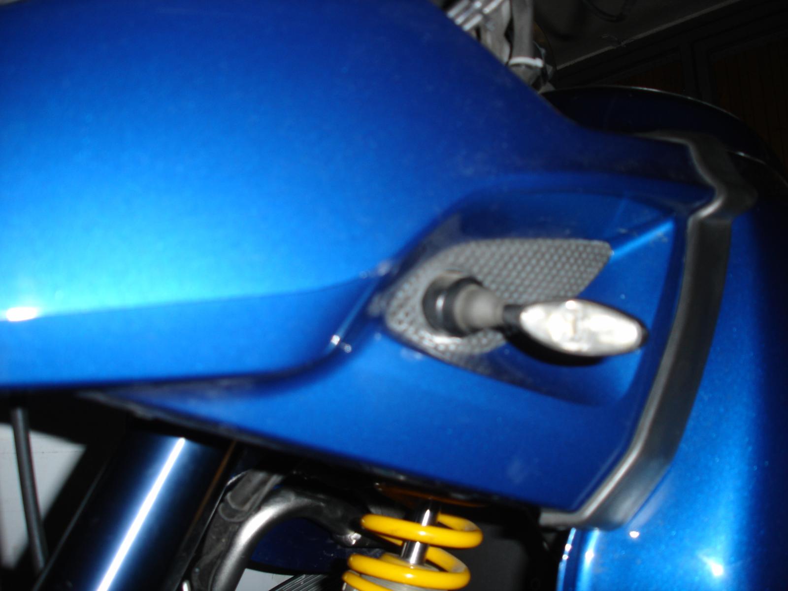

Ich hab bei meiner 4 Adapter aus Alu gedreht,sandgestrahlt und lackiert.
Gruß Peter

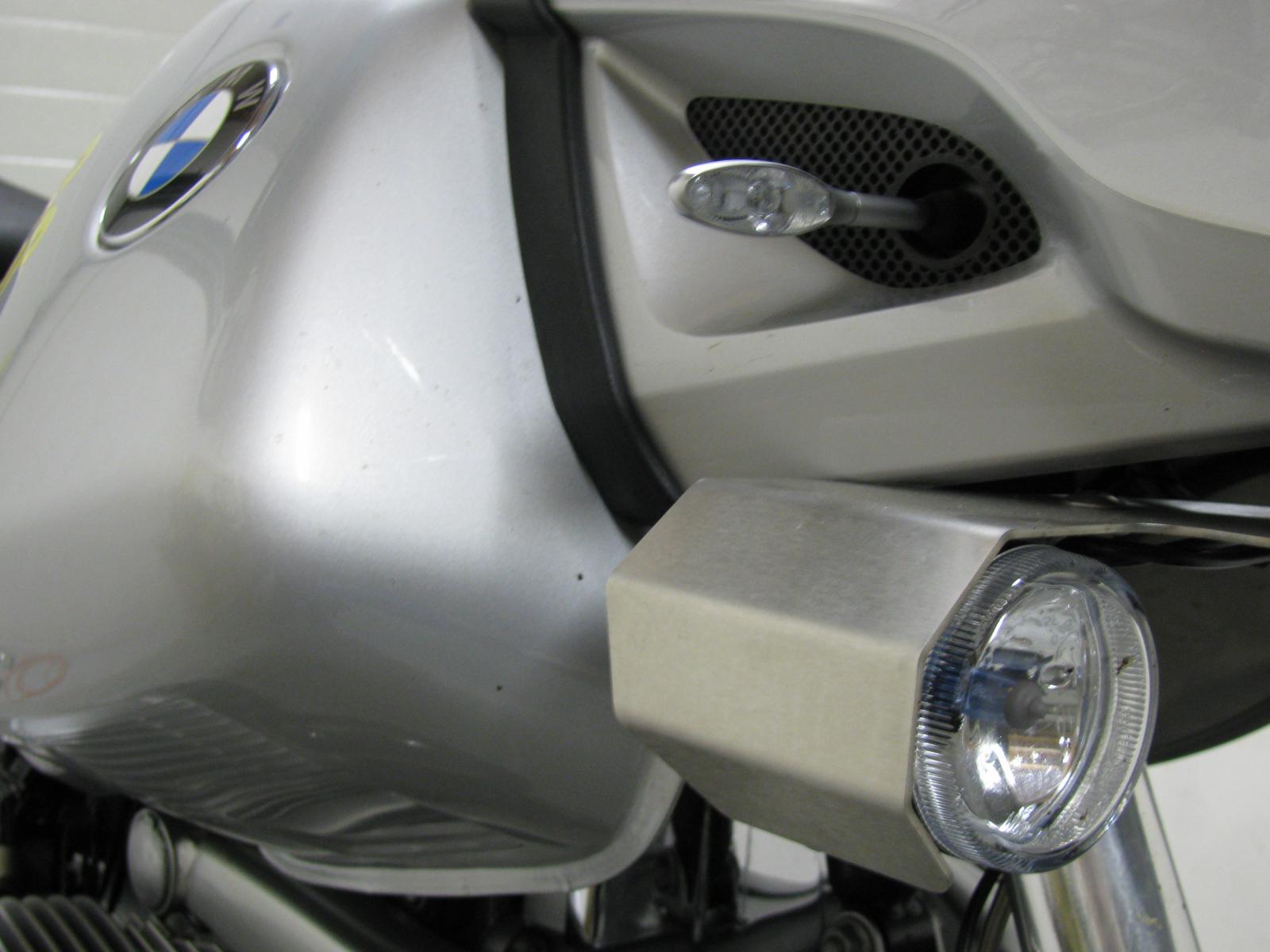

Kann ich nur voll und ganz zustimmen. Unterlegscheibe drunter vielleicht noch schwarz machen und gut.
Die Verlängerungen sollten auch sein ,sonst stehen die Blinker zu nah zusammen.
Das ganze sieht dann so aus.

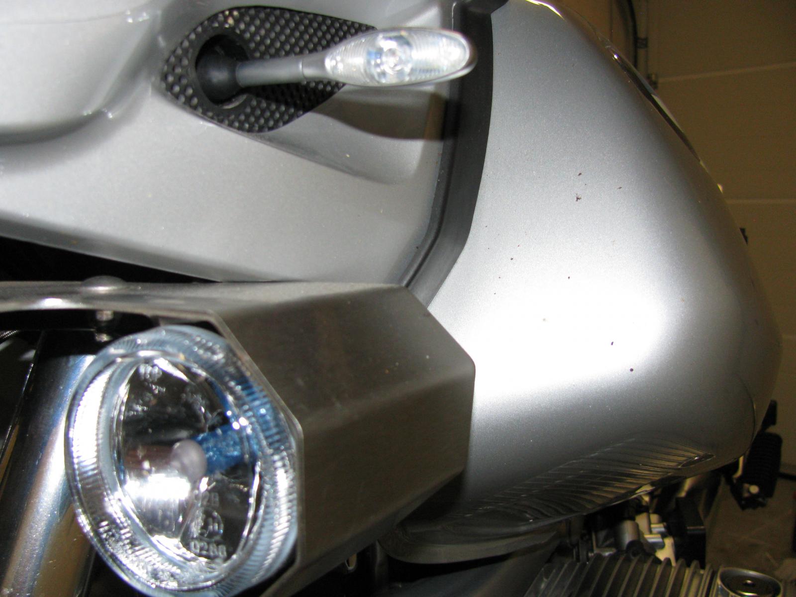

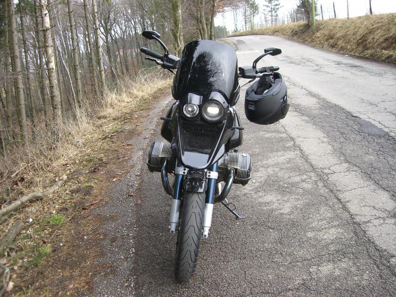

ich hab' vorne die kurzen verbaut, gab keine anderen und reichen meiner bescheidenen Meinung nach aus. anderer punkt ist, das man nicht so leicht hängen bleibt, vobei das hinten eher zum tragen kommt. wenn du willst, kann ich morgen mal ein foto machen.
ein forumskollege (suzm9) hat die langen verbaut, das sieht dann so aus (peter, hoffe du hast nichts dagegen, das ich hier ein bild von deinem moped einstelle...)

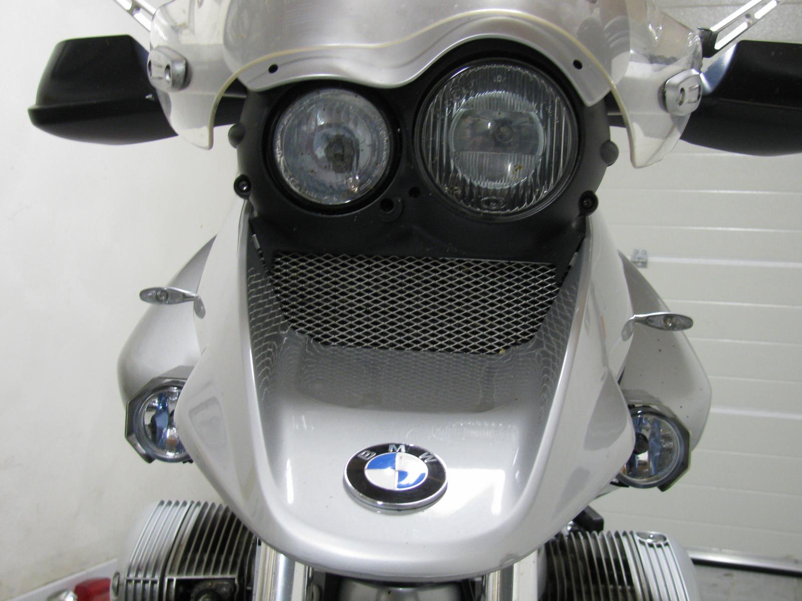

Moin Markus
25 mm habe ich auch vorne verwendet.

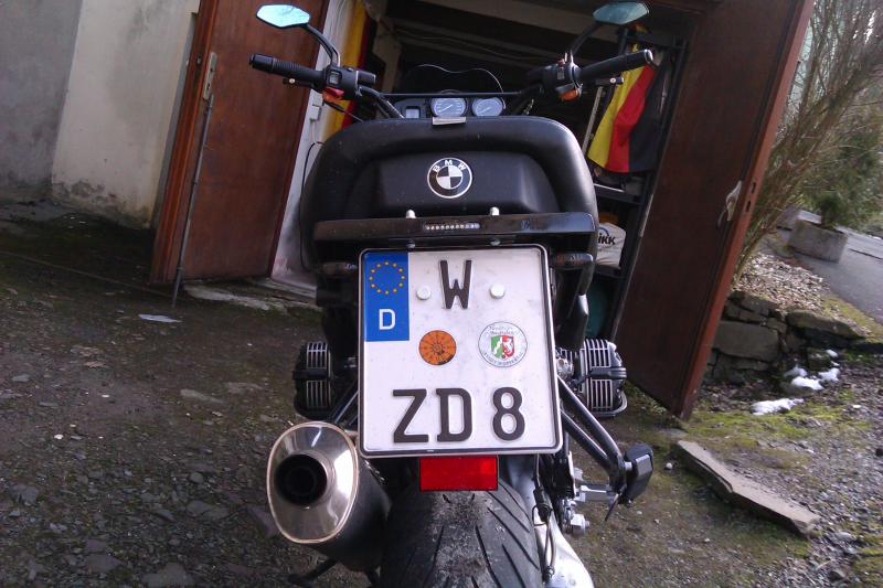

Hinten ohne.sieht dann ungefähr so aus.

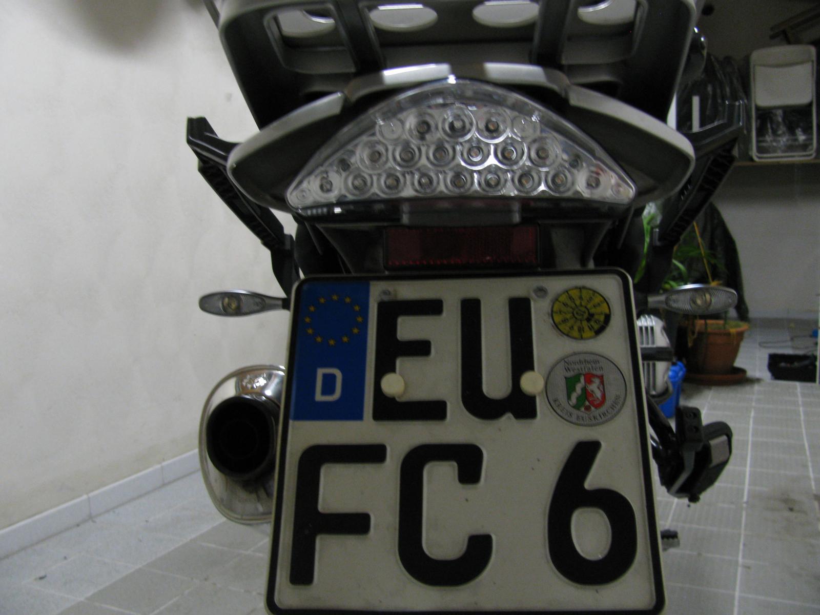

Hallo GS Gemeinde

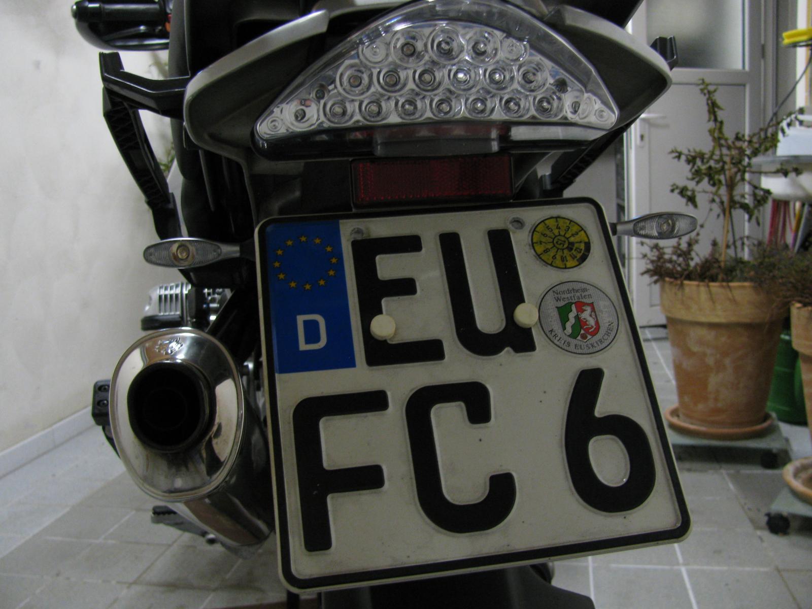

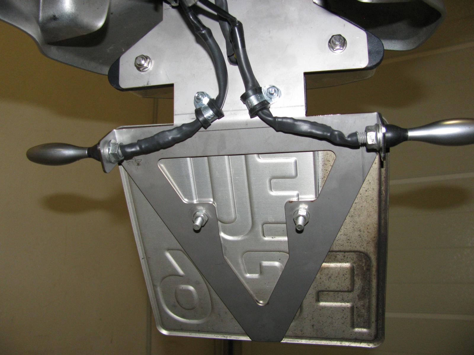

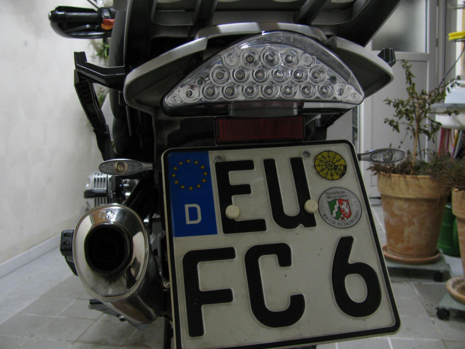

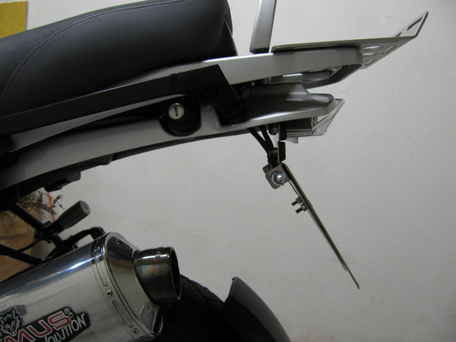

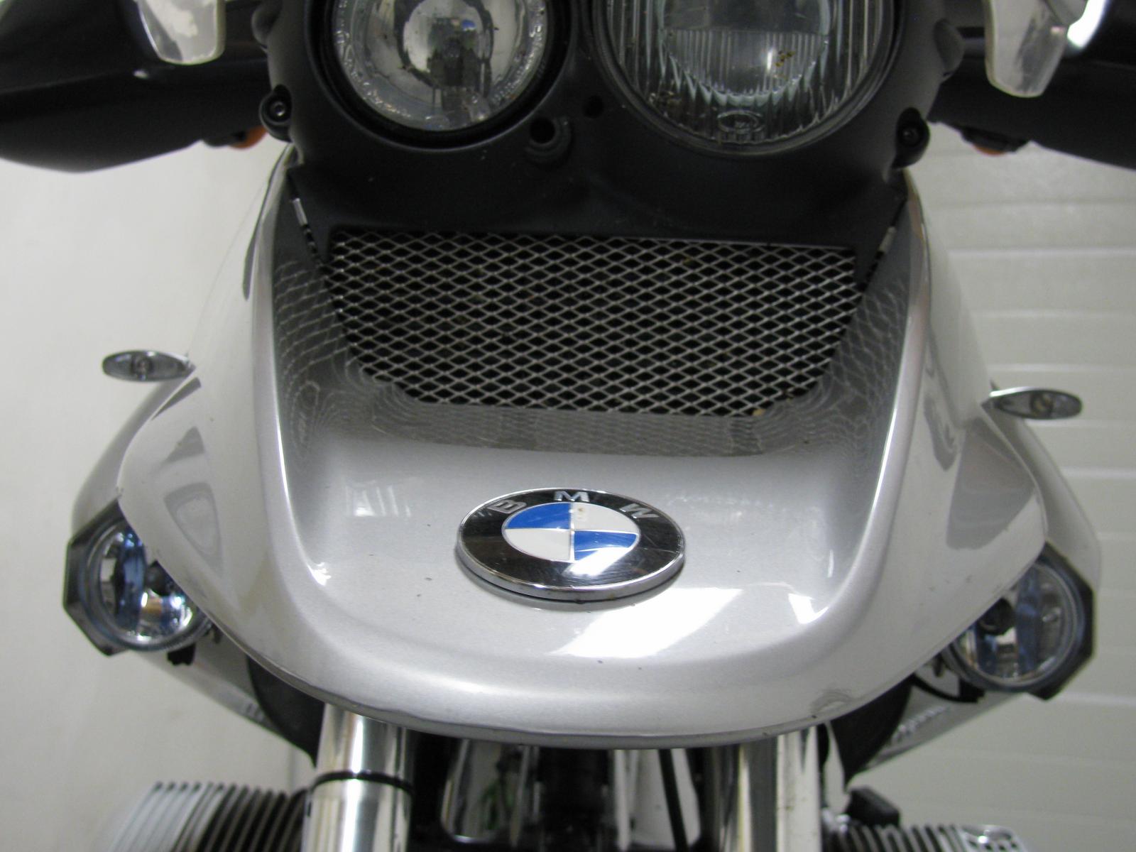

Soooo, habe meinen neuen Kennzeichenhalter plus LED Rücklicht und Kellermann Blinker am Heck verbaut und die Kellermänner mit 25mm Verlängerungen an die Front gepackt. Mir gefällt das Ganze. So sollte es auch ausschauen:jubel:
Für alle, die mal gucken möchten hier noch einige Bildchen
IMG_3703.jpgIMG_3704.jpgIMG_3705.jpgIMG_3706.jpgIMG_3707.jpgIMG_3708.jpgIMG_3710.jpgIMG_3711.jpgIMG_3712.jpgGruss Markus

Schön, sieht gut aus!
Die Verkabelung mit den Schellen hast du besser gelöst als ich, da muss ich noch mal anbei ;- ).
Hast Du den originalen Kabelkram (Kabellänge + -schuhe) dran gelassen? Bei mir ist das irgendwie viel "mehr", weil ich wollte unbedingt wieder schnell auf original zurück switchen können....
Hab' auch die runden Kellermänner verbaut (in schwarz) so wie Du, auch in silber find ich die bei Dir so ganz 5exy... :victory:

Hallo mega muh
Erstmal vielen Dank für das Lob. Zu deiner Frage nach der Kabelei; Ich habe die komplette Originalverkabelung beibehalten incl. der Kabelschuhe. Es war eine ziemliche Frickelei, den kompletten Kabelsatz oben durch die Gummidichtung bis zurück unter das Werkzeugfach zu ziehen. Mit etwas Geduld ung Kraft geht es aber. Du musst das Gummi nur nach innen herausnehmen, den Kabelkram durchziehen, weil es sich so besser dehnen lässt. Danach die Gummidichtung wieder an ihren Platz friemeln und die Kabelei am Heckrahmen mit Kabelbindern fixieren. So passt auch das Werkzeugfach wieder an seinen Platz.So kann ich evtl. auch wieder zurück auf Original umrüsten. Die Kabelschellen gibts im Elektrofachhandel.
