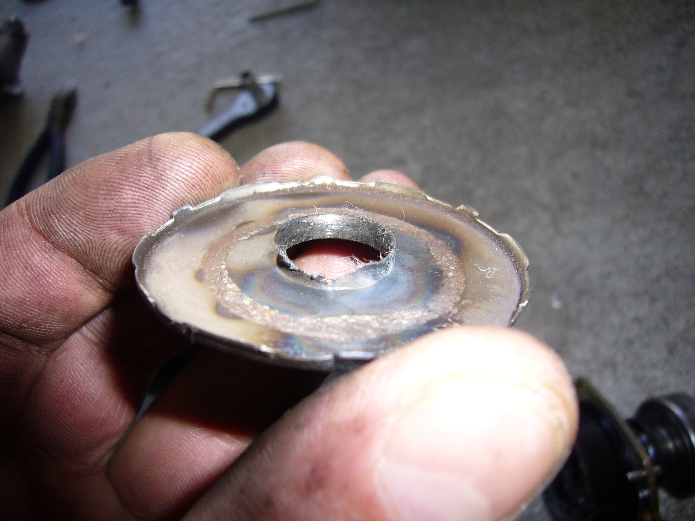

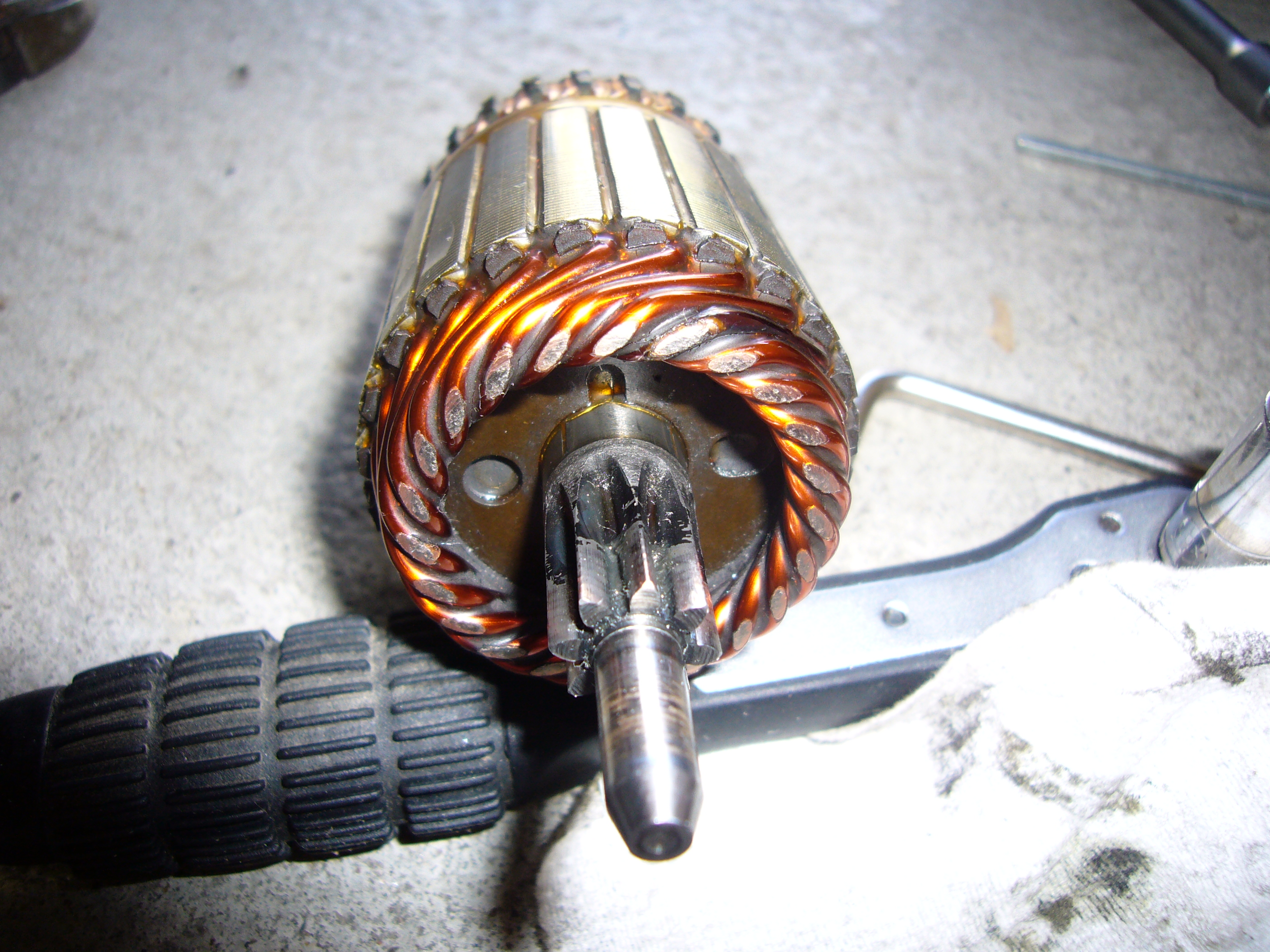

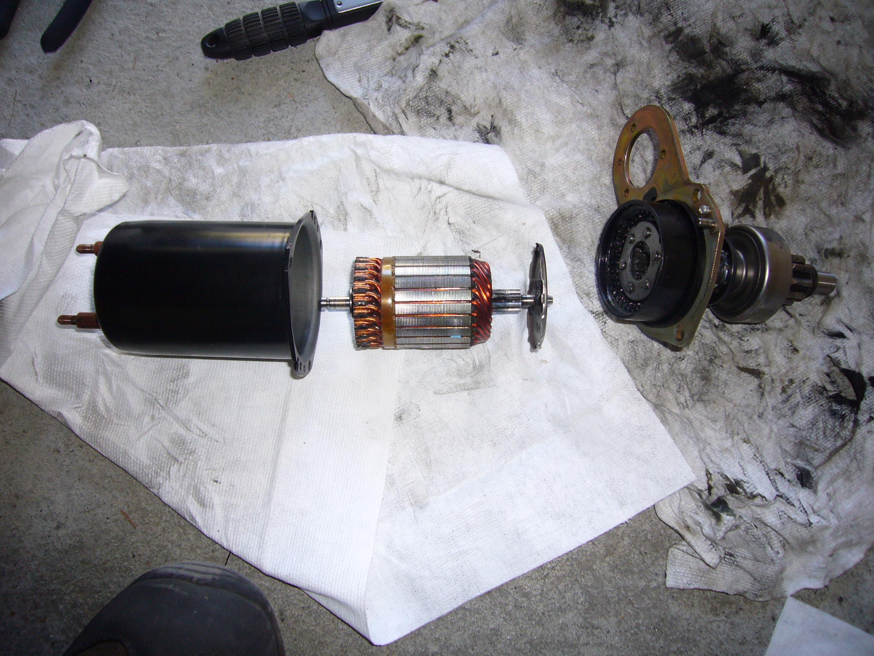

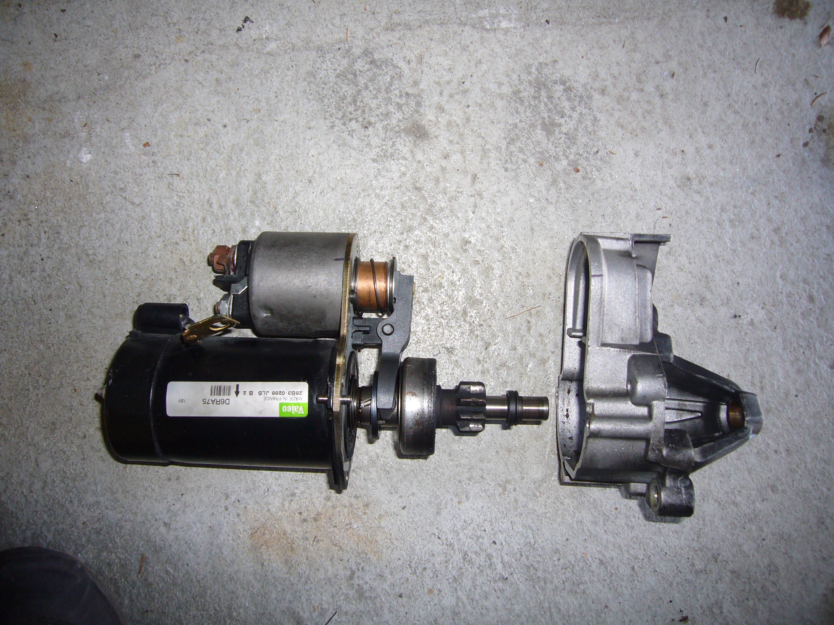

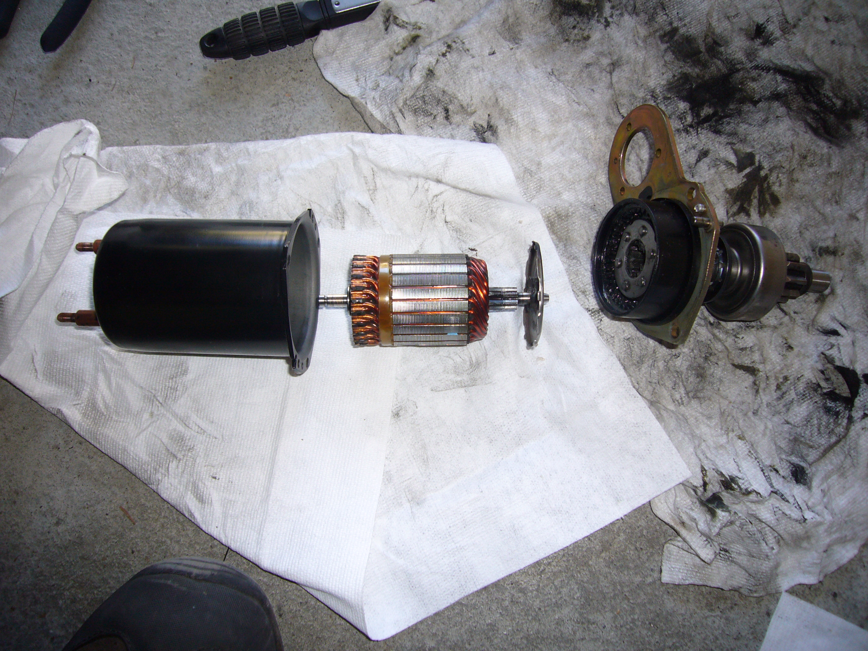

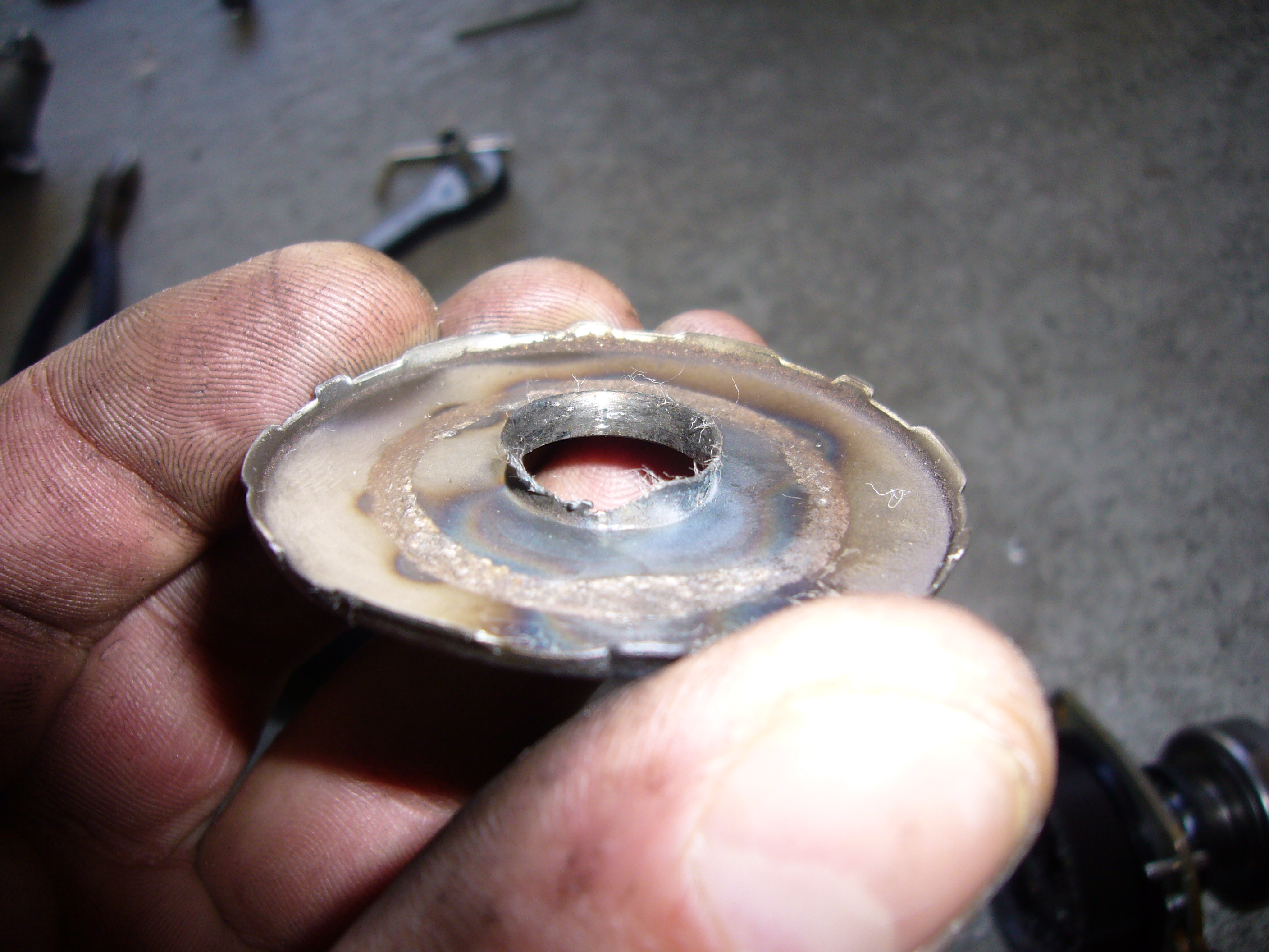

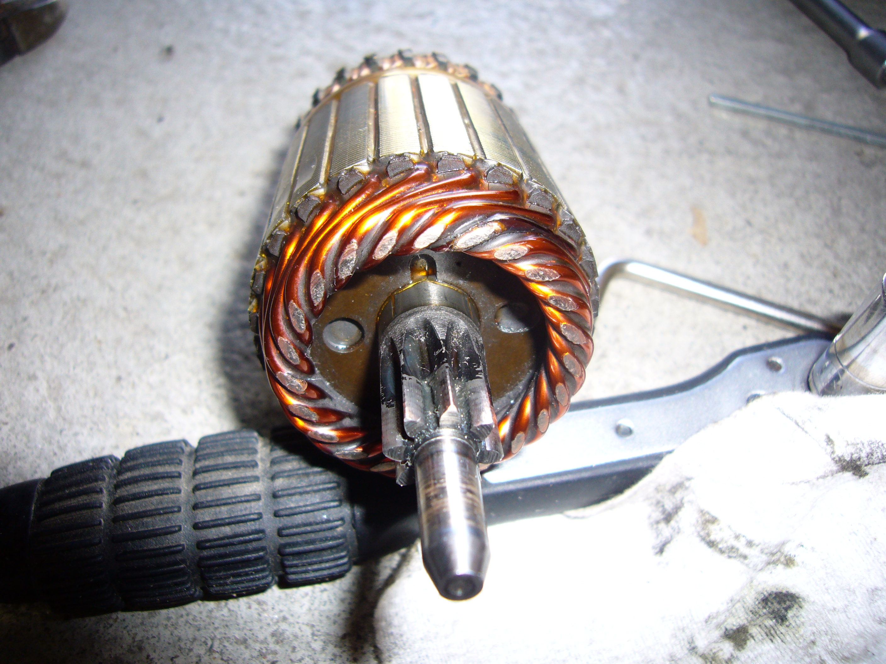

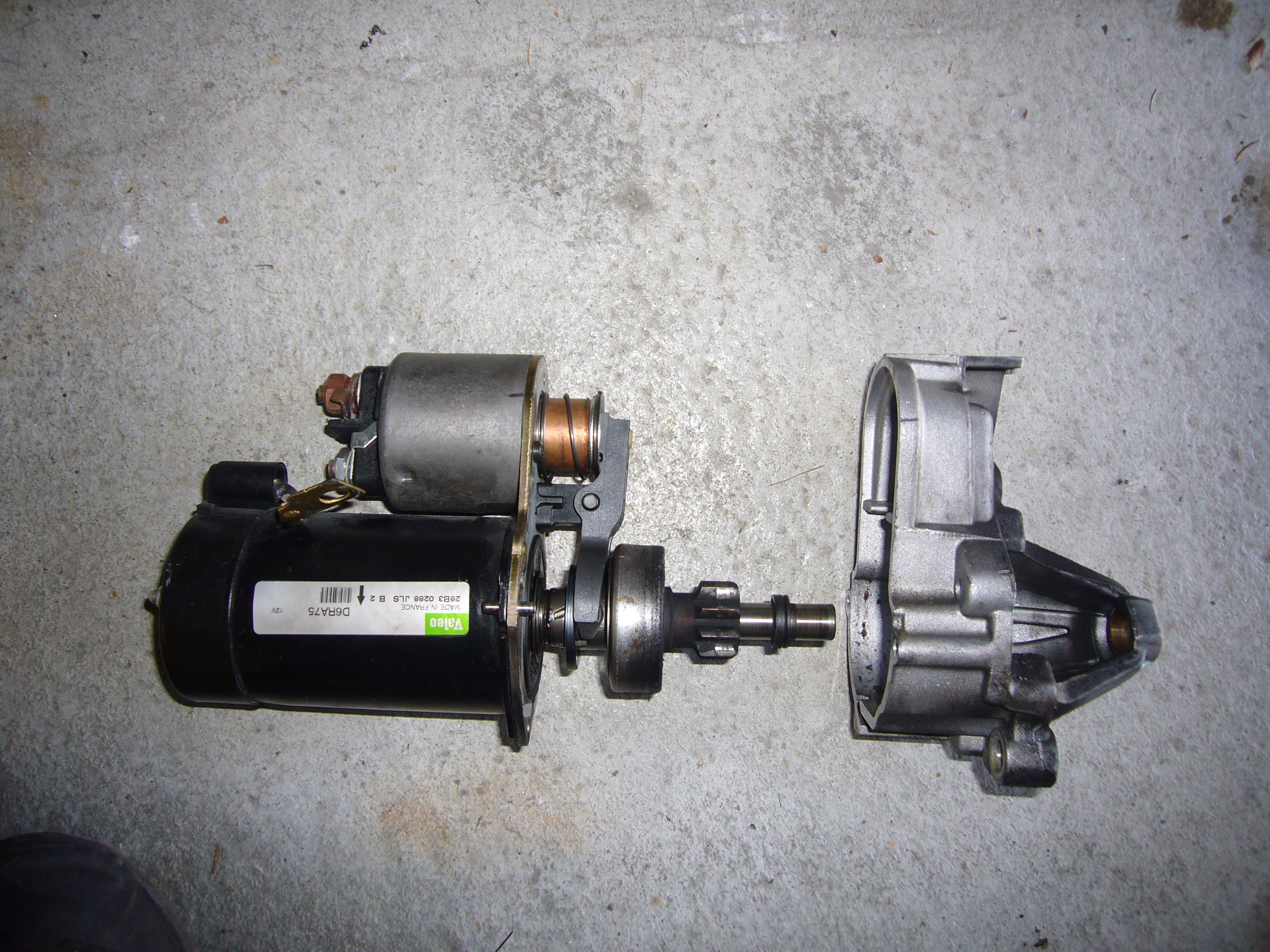

Hi,
ich hab auch ne 03 er und es ist wirklich zu 99 % der olle Valeo :mad:
Wenn Du schrauberisch halbwegs begabt bist, Anlasser mal auseinandernehmen und Du siehst das Problem ....
hab mal paar Bilder Angehängt ....
Ursache: das Schmutzblech vom Planetengetriebe hat sich gelöst, ist nur mit paar Nasen eingeklemmt, und die Isolation
vom Anker durchgeschliffen, deswegen auch sporadisch Kurzschluss und Uhr auf 00.00 ....
Einfachste Lösung ........ IBÄH ..............
Ich hab das Blech einfach weggelassen und die Windungen vom Anker nachgeharzt, hebt nun schon seit 70`000 km :rolleyes:
Gruss Dirk
