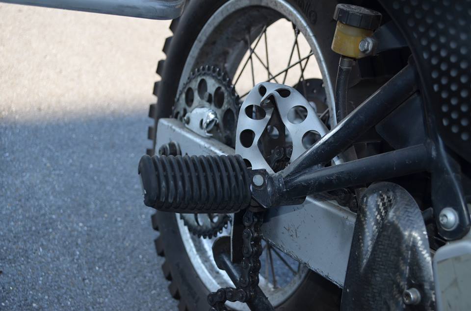

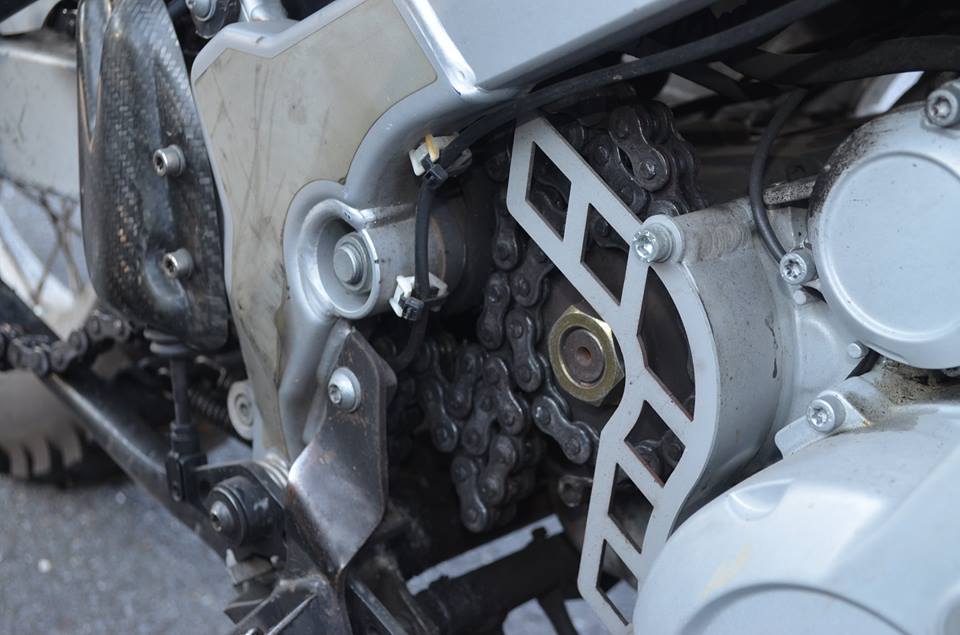

Hallo Gemeinde. Mir ist die Kette vom Kettenrad gesprungen. Diese hat sich beim Ritzel "aufgeleiert". Hat jemand Erfahrung was für Folgeschäden daraus entstehen könnten?
Solange wie kein Öl tropft, kann es sein, dass Du mit einem blauen Auge davon gekommen bist. Ich würde die Kette runternehmen, einen Gang rein machen und den Motor mal laufen lassen. Falls die Ausgangswelle einen mitgekriegt haben sollte, siehst Du das am eiernden Zahnrad, bzw. Wellenende.

Neben dem bereits erwähnten Tip mit dem laufenlassen des Motors und Blick auf die Getriebeausgangswelle solltest Du den inneren Bereich des Rahmes und der Schwinge in Kettennähe auf beschädigte Kabel und ggf. Bremsleitungen, die dort u. U. verlegt sind, untersuchen. Wirf auch mal einen genauen Blick auf das (gesäuberte) Motorgehäuse in dem Bereich...

ok. danke erstmals. werde das sobald wie möglich in genaueren Augenschein nehmen. hoffe ist nix mehr kaputt als das was ich gesehen habe...

Beim originalen Kurstoffkettenschutz passiert das nicht. Der hält die Kette vom Rahmen weg und lässt sie einfach so im Leeren weiterlaufen. Da war die Steckachse nicht fest genug angezogen. Die Kettenspanner halten die Kette nicht. Nach dem Anziehen der Steckachse sollte man sogar die Kettenspanner leicht bei drehen. So das die Schrauben unter Spannung stehen und der sich nicht löst. Überwiegend wenn das Möp schon etwas älter ist.

stimmt ..... 10Nm auf die Kettenspanner .... so stehts im Repbuch

Na wie das aussieht haste wohl Glück gehabt und das Gehäuse ist OK.
Besorg die die Kettenführung von Touratech und du hast Ruhe :-).
