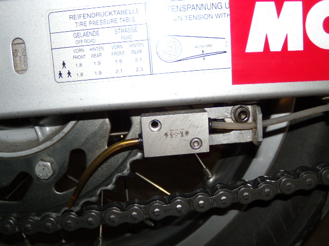

Die Maße hab ich aus gutem Grund nicht.
Weil ich nichts davon halte den Öler mittels Blechstreifen an der Steckachse zu befestigen.
1. sitzt die Ölerkanüle dann nicht vorn/unten am Kettenrad und 2. stört die Befestigung beim Radwechsel bzw. Kette spannen.
3. Bei mir bleibt der Öler auch beim Radwechsel an seiner Halterung.
Beim festziehen der Steckachse würde sich das bestellte Blech in Drehrichtung verschieben, festhalten geht auch nicht da die linke Hand mit einem Schlüssel die Steckachse hält und die rechte Hand mit dem Drehmomentschlüssel die Steckachsenmutter festzieht.
Es sei denn du hast 3 Hände, dann sollte es kein Problem sein. :D
Deswegen habe ich meine Befestigung gewählt (So ein Halteblech, wie bei mir, lässt sich ja schnell selbst herstellen).
BMW Peter
BMW Peter
Joined
Oct 17, 2010
Messages
1,896
Location
Hildesheim
BMW R1100S 2005
Das Endstück gibt es ja mit und ohne die Einstellschraube.
Ich habe ohne gewählt.

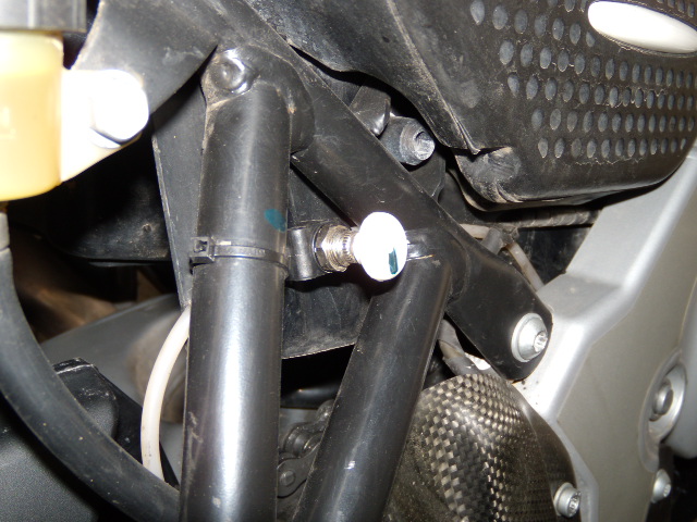

Auf das Dosierteil habe ich eine Plastikmutter von einer Schrankwand geklebt, damit die Einstellung einfacher abzulesen ist.
Einstellung bei mir, von 1/4 bis 1/1 Umdrehung, je nach Außentemperatur.
Probleme mit Dreck sind mir nicht bekannt.

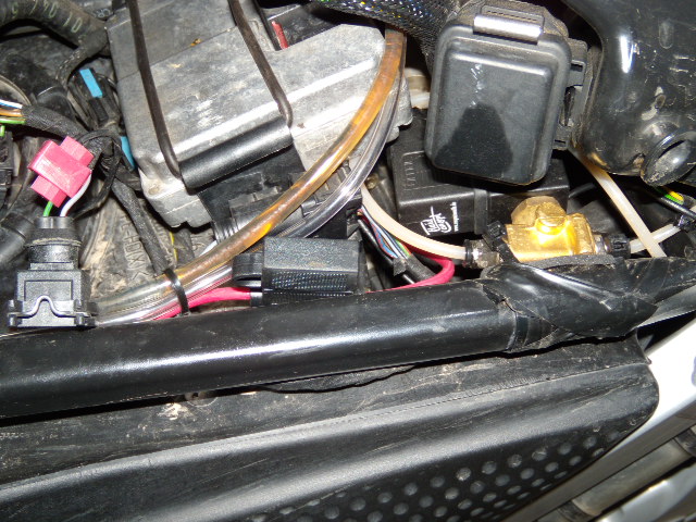

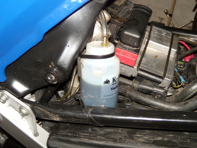

Damit eure Fragen beantwortet werden, setze ich mal alle Bilder von meiner Dakar rein.
Übrigens habe ich mich für den K.Ö.S. entschieden, einmal wegen dem Endstück und weil ich auf keinen Fall den Ansaugstutzen (Unterdruck) anbohren wollte.
