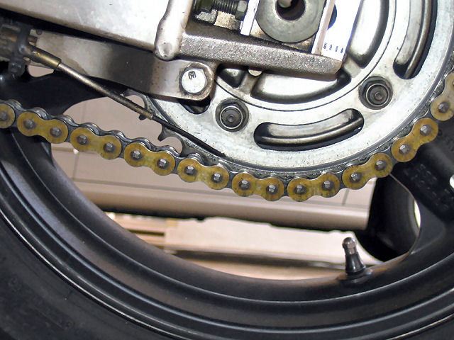

Im Anhang ist ein Bild wie eine Oelergeschmierte Kette ueblicherweise nach wochenlager Nicht-Saeuberung aussieht. Die Kette auf diesem Bild (meine) hat 50.000 km runter.
Zum Thema Off-Road http://www.cls200.de/front_content.php?idcat=14 .
Für mich sieht aber der Zahnkranz schon so aus als hätte er es hinter sich.
Nimm mal einen neuen und leg dan dahinter, dann sieht man schon, dass die Zähne abgenutzt sind.
Ok - medias in res - Ich denke ob Kettenöler oder nicht ist Glaubenssache, jedenfalls würde ich gerne so ein System mal in live sehen um mir mal ein Bild zu machen.
Das permanente Schmieren ist gerade bei den BMW Ketten wichtig, da die Dinger flux anfangen zu rosten. (Flanken und Rollen)
Ich tue mich aktuell mit so einem Öler noch schwer, da man nie weis wie lange man das bike hat und die 200 EUR muss man erst einmal herausfahren ;-)
Wenn man dann 2 bikes mit Ketten hat hat man ohnehin genügend Kettenfett daheim :-)
edit:
Man kann eine Kette auch innerhalb von 500km derart längen dass die aussieht als hätte sie es hinter sich.
Der Verschleis drückt sich ja nicht unbedingt nur mit der Längung der Kette sondern auch in Materialabnutzung (Rollen werden kleiner vom Umfang , ZAhnradzähne werden spitzer...) aus.

Da bin ich anderer Meinung. Fuer einen Zahnnranz mit 50.000 km sieht der richtig ordentlich aus.
Und Glauben kann man in der Kirche. Glauben heisst nicht wissen. Ich weiss, solche Ergebnisse bekommt man mit keiner Spruehdose. Trotzdem mag natuerlich jeder anders fuer sich entscheiden und auch seine guten Gruende haben.
Die Karre war uebrigens meine DL1000.

Wo wir gerade beim Thema Glauben sind:
Ich kann z.B. nicht glauben, dass das Kettenrad auf dem Bild da 50.000 km runter haben soll. Hat Deine DL1000 nur 17 PS oder hat Dir noch keiner verraten, wo das Teil zum Kette stramm machen ist...? ;)

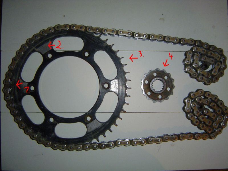

Ich hab übrigends auch noch nen nettes Pic:
SO sieht ein Satz nach 3500! km nach artgerechter, wenn auch sehr schlammiger LC4-Haltung aus. Und das bestimmt ohne Öler...:D
