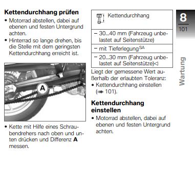

BMW hat aber auf jeden Fall individuelle Bedienungsanleitungen geschrieben. Ja, da sind sogar extra Bilder von der F650GS gemacht worden, wie man an den Felgen erkennt. Und da steht die Kettenspannung absolut eindeutig drinnen.
Eine geringere Kettenspannung gilt für die tiefergelegte F650GS.
Nachdem das so in der Bedienungsanleitung drin steht, und zwar wurscht ob es die Ausgabe aus 2007 oder 2011 ist (Alle Bedienungsanleitung in allen Versionen gibt es auf www.bmw-motorrad.de unter Service), jedenfalls, solange da definitiv Werte für die F650GS angegeben sind, halte ich mich daran.
Siehe attachment.
