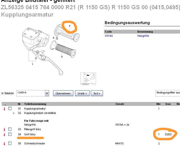

Meine 2003er GS hat andere Griffgummis als die älteren Modelle die ich kenne. Die älteren haben ein Querprofil mit Rillen / Vertiefungen und meine sind eher glatt mit Längsstreifen drauf.
Das Muster ist mir egal, aber die neueren scheinen mir dünner und vor allem: klappriger. Griffheizung haben sie übrigens alle.
Das gehört so. Ab März 2003 wurden die Griffgummis geändert, ich habe bestimmt eine GS mit den unausgereiften Prototypen dieser Griffe :mad: .
