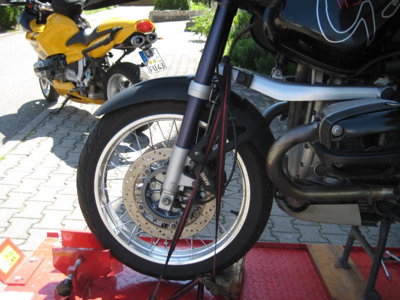

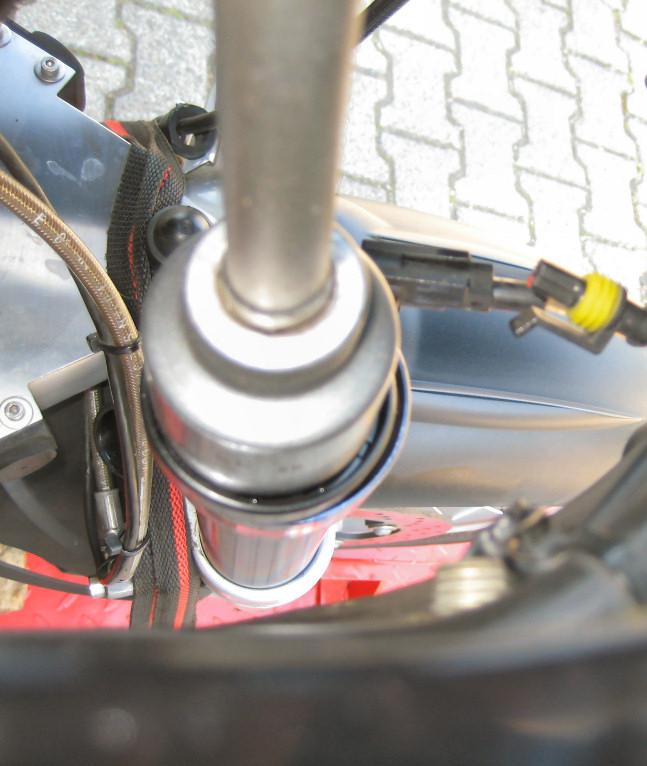

1. Moped auf Hauptständer und sicherstellen, daß das Vorderrad völlig entlastet ist. Ich hab zur Erhöhung noch ein dünnes Brett unter den Ständer gelegt. Evtl. Ballast auf Gepäckträger/Sitzbank.

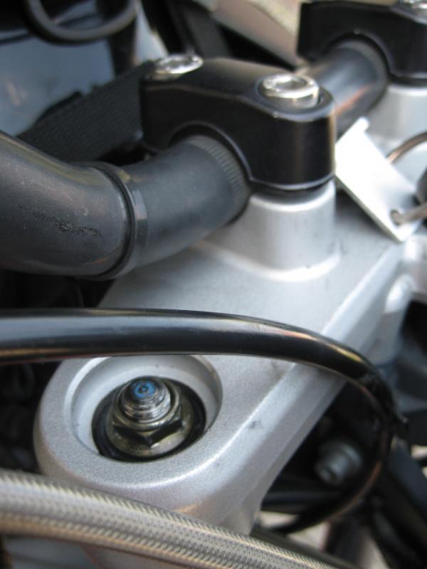

2. Die Kunststoffabdeckkappen auf der oberen Gabelbrücke rausfummeln. Diese haben an einer Stelle eine kleine Nut zum Ansetzen eines kleinen Schraubendrehers.

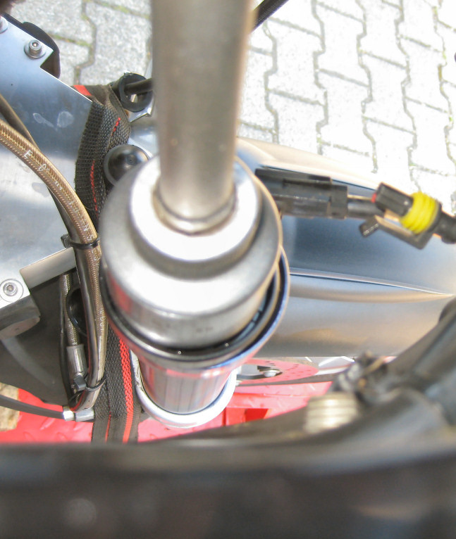

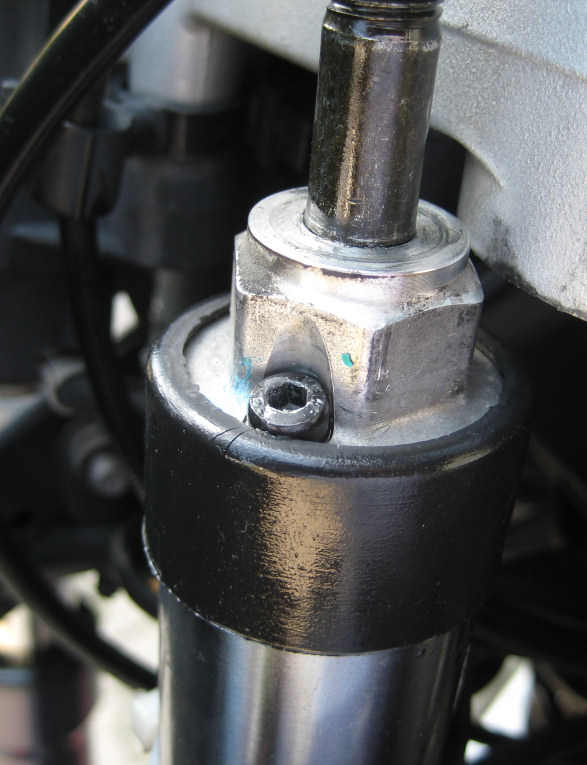

3. Die Haltemuttern der Standrohre auf der oberen Gabelbrücke abschrauben. Dazu muß an dem 6-Kant unter der Gabelbrücke das Standrohr gegengehalten werden, damit es sich nicht mitdreht.
4. Das erste Standrohr einfach nach unten aus der Gabelbrücke rausziehen. Vorsicht, in dem Moment, wo das Standrohr die Gabelbrücke verläßt kippt das Vorderrad ein Stück seitlich weg.
5. Das zweite Standrohr ebenfalls nach unten rausziehen. Die obere Gabelbrücke samt Lenker kann jetzt so weggedreht werden, daß man prima an die Standrohre drankommt. Die Standrohre einfach nach oben ganz rausziehen. Es gibt keine Sicherung der Rohre gegen das komplette Entnehmen der Rohre.

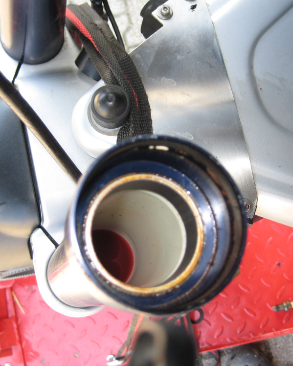

6. Die Staubschutzkappen mit einem Schraubendreher von unten nach oben rausdrücken.
7. Den Sicherungsring mit einer schmalen Flachzange oder Spitzzange entnehmen.

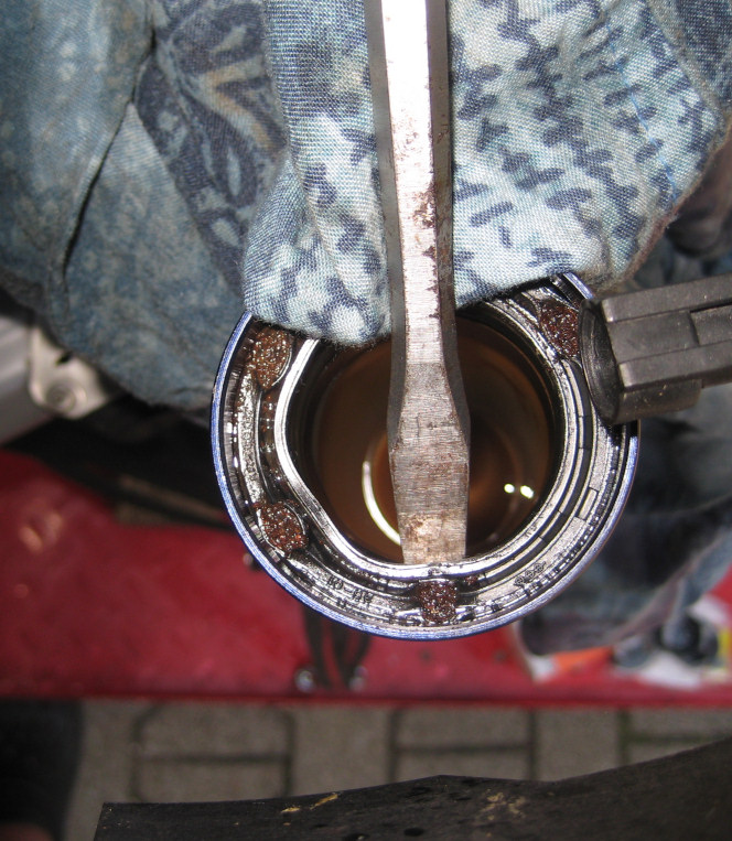

8. Jetzt kann der alte Dichtring mit einem Schraubendreher rausgehebelt werden. Zum Schutz des Tauchrohrs einen Lappen zwischenlegen.
9. Nach Reinigung des oberen Bereichs des Tauchrohrs neuen Dichtring einsetzen. (Wellendichtring richtig herum!)
Der neue Dichtring kann mit den Fingern ein Stück weit reingedrückt werden, das komplette Reindrücken in den Sitz geht ganz einfach mit einer passenden Nuss und dem zwischengelegten alten Dichtring.
10. Sicherungsring einsetzen, Staubschutzkappe drauf.
11. Die Standrohre haben an der Unterseite eine schöne Fase, die das beschädigungsfreie Einsetzen durch die neuen Dichtringe ins Tauchrohr erleichtern. Standrohr vor dem Einsetzen an der Unterseite leicht einölen.

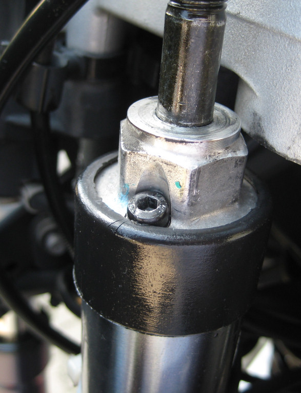

12. Die Ent-/Belüftungsschräubchen an der Oberseite der Standrohre rausdrehen und die Standrohroberkante in die Höhe der oberen Gabelbrücke bringen. Jetzt Belüftungsschräubchen wieder rein. (Die Gabel soll entspannt belüftet werden. Somit wird beim Einfedern das Lufvolumen in der Gabel komprimiert.)
13. Obere Haltemuttern und Abdeckkappen drauf.
14. FERTIG!

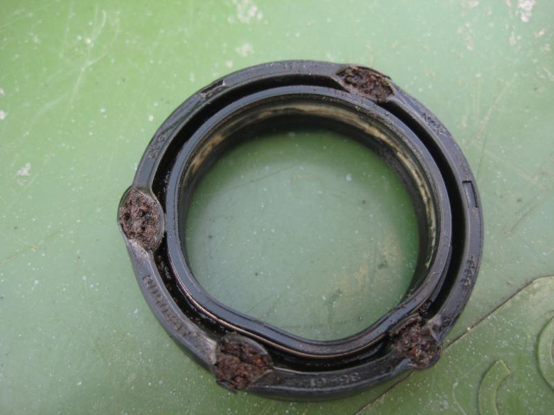

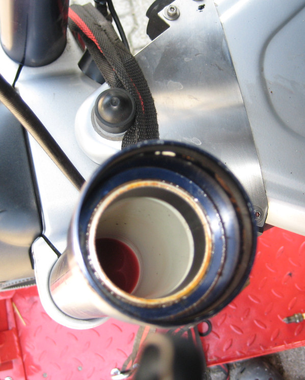

In meinem Fall hatte das rechte Standrohr während meines Korsika-/Sardinien-Urlaubs angefangen zu lecken. Ich hab provisorisch einfach einen Lappen rumgewickelt, um zu verhindern, daß das Öl an der Gabel entlang nach unten auf die Bremsen läuft.
Warum das Ganze undicht geworden ist, kann man ganz einfach erkennen: Der ehemals runde Dichtring wurde durch Rost komplett verformt. Ein Wunder, daß der Ring überhaupt noch leidlich funktionieren konnte.
Das Öl hab ich übringens nicht ersetzt, es war immer noch astrein sauber (in rot) und im rechten Tauchrohr fehlten nur ein paar Millimeter am Ölstand. Laut Liste sollen da wohl 470 ccm rein. Ich hab den Ölstand einfach per Meterstab gemessen: 450 - 460 mm.

Einzig die Entlüftungsschrauben habe ich nicht angefasst, die sind so siffig, da muss ich erst einmal mit Kriechöl ran, habe mich nicht getraut das heute zu machen, weil ...
Jetzt ist ein leichter Druck im Rohr und denke hoffe mal, das es nicht zu Schäden führt. Ich gehe jetzt mal davon aus, das es eine leichte Vorspannung ist.
Hi Carsten,
bei ausgebauten Standrohren wärst Du sicher besser an diese "versifften" Minischräuble dran gekommen als bei eingebauten.
Falls Du noch diese inzwischen vermutlich völlig mürben Gummiüberzüge über die obersten Enden der Rohre dran hast, schau da mal drunter!
Diese Gummitüllen haben m. E. nur den Zweck, daß es drunter prima gammeln kann: Und das zieht dann u. U. bis zu den Be-/Entlüftungsschräubchen hoch. Ich reiß diese Gammeltüllen einfach immer weg.

Hi,
vielen Dank für die Anleitung und sorry dafür, dass auch ich das Thema noch einmal kurz aufwärmen muss. Ich müsste an meiner 2013er GS LC auch einmal die Verschraubung der Standrohre an der oberen Gabelbrücke lösen. Nun steht hier in einem Schrauberbuch zur GS "mechanische Schraubensicherung (selbstsichernd) bedeutet, dass Schrauben/Muttern nur einmal verwendet werden dürfen". Irgendwie kann ich an der Schraube zwar keine Selbstsicherung erkennen, aber wenn sich das irgendwann losruckelt, weil ich ein paar Cent für eine neue Mutter sparen wollte, dann bringt mir das auch recht wenig.
Ich hätte da jetzt halt etwas Loctite auf das Gewinde der Mutter gegeben und gut ist. Bis ich über obigen Satz gestolpert bin. ;)
Kann mir da einer von euch was dazu sagen?
