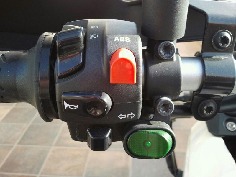

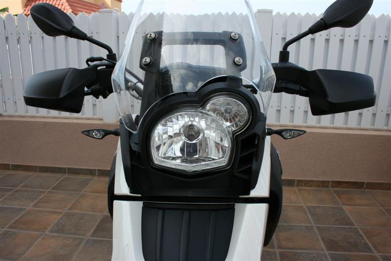

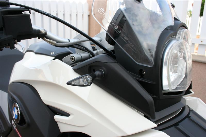

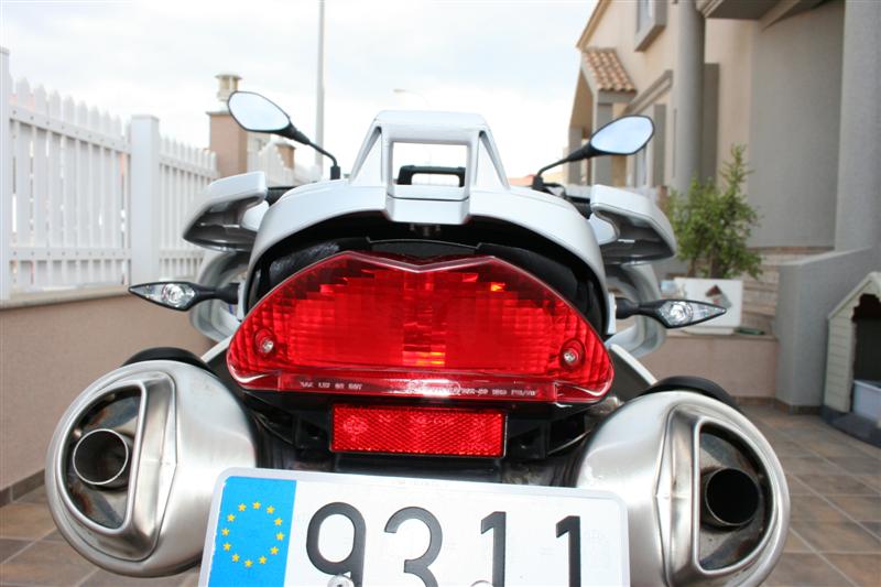

aufwand enorm , jedoch optisch ein leckerbissen

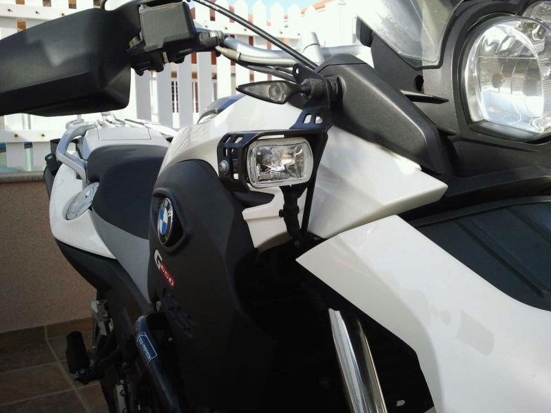

mittlerweile habe ich auch tagfahrlicht verbaut , dafuer brauchte ich einen teil der original blinker ...
riesen arie ... aber auch das hat sich gelohnt
neue federn vorne in der gabel
luft und oelfilter ...

Bernd, die Bilder meinte ich. Gibts vom Tagfahrlicht auch welche ?

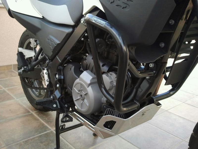

Klar, kein Thema.
Gabelfedern Wilbers progressiv
Kein wippen mehr
der motor und unterboden schutz
hatte mit iridium kerzen gekauft , jedoch hat der bmw service hier gesagt , sorry das sind nicht die richtigen ...
Iridium Zündkerze NGK DR8EIX BMW G 650 GS Bj.2011

Sieht gut aus. Ich hab die Wunderlich-Motorschutzbügel dran und könnte Zusatzscheinwerfer direkt an diese montieren. Progressive Federn sind besser wie die original verbauten.
So entstehen wieder Ideen für die Winterpause.

was hast Du für ein Blinkrelais verwendet? Original Kellermann
Welche Nebelscheinwerfer / Tagfahrlichter sind das, bzw. welche Halter der Scheinwerfer? Komplett paket wunderlich
