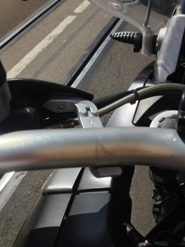

Nach mehreren 100km Autobahn merkte ich plötzlich, das mich ein Teil am Stiefel traf. Beim nächsten Tanken dann das Erwachen: die obere Klemmung vom Handprotektor war weg. ImageUploadedByTapatalk1372671431.986427.jpg

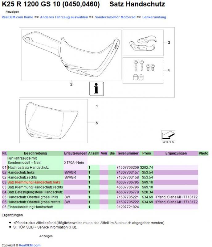

Also heute schön beim Freundlichen gewesen - leider gibts dort nur den kompletten Satz (Teilenummer 46 63 7 706 795) für 42,05€. Das ist mir aber zu teuer.
Hat jemand nen Tip für mich ?

2 Stk. Kabelbinder diagonal gebunden: ca 10 Eurocent.

Für 25 Euro inkl. Versand bekommst du das Teil in Neu von mir. Ist bei meinem Satz übrig geblieben.

Ich verstehe nicht warum der freundliche günstiger sein soll. Der Preis von 42 Euro bezieht sich auf eine Seite und ich will, wenn ich Porto abziehe, gerade mal die hälfte für das gleiche Teil und ebenfalls Neu.
Es kann sich jeder selber ausrechnen wer nun günstiger ist.

Ich fand das zu teuer und "dachte", der kompl. Handschutz links kostet 42,-€.
Ein Blick in den Teilekatalog holte mich wieder zurück auf den Boden.
Sorry gipsilo, muss Dir beipflichten. Nicht zu teuer:bier:

Kleiner Tip die Dinger brechen schnell wenn sie zu stark angezogen werden.
Meine Li Seite ist damals als ich sie neu abgeholt habe auf dem Weg vom :)
zu mir (50km) gebrochen. Bzw. hab daheim festgestellt das da was lose ist.
Bei genauerem Hinsehen hab ich dann gesehen das das Teil nen Riss hat.

ja ist mir auch passiert , habs dann mit JB weld repariert (geklebt), vor dem aushärten noch einen schrumpfschlauch zur stabilisation drüber - damit hat es bei mir nun ca 50.000 km so gehalten ;)
