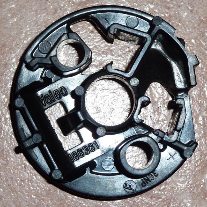

Hallo zusammen,
heute beim Ausbau der Kohlen ist mir diese Halteplatte oder Träger für die Kohlebürsten gebrochen.
Hat jemand so eine Teil übrig und oder weiss, wo man solche kaufen kann?
Bei RealOEM gibt es nur die Kohlenbürste, finde dieser Träger nirgendwo.
Es wäre nicht gut, wegen solche kleine Teil einen neuen Anlasser zu kaufen...gruselig.
Grüße aus Berlin
Jürgen

Hallo Rainer,
vielen Dank für den Hinweis. Ich dachte, da sind nur die Bürsten mit Feder.
Super, dann gibt es Hoffnung.
Beste Grüße aus Berlin
Jürgen

Hallo Pater,
danke für den Link, habe bei mir abgespeichert. Anlasser habe ich jetzt repariert, läuft wieder dank Achim.
Jürgen
