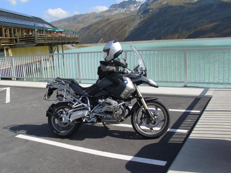

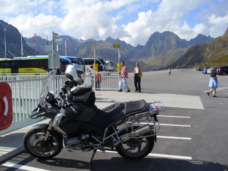

Ich habe an meiner normalen R 1200 GS die Kofferträger und die Gepäckbrücke der Adventure montiert und bin sehr zufrieden. Die Kofferverriegelung ist sehr durchdacht und m.E. besser gelöst, als bei dem Touratech Pendant (wobei die BMW Koffer übrigens ebenfalls von Touratech für BMW gefertigt werden). Es gibt aber auch Nachteile: Zum einen wiegen die Koffer + Träger deutlich mehr, als die Variokoffer. Zum anderen ist es nicht besonders schön anzusehen, wenn Du ohne Koffer fährst, weil Du dann die nackten Metallträger spazieren fährst. Ich würde es aber auf jeden Fall wieder so machen.

Hallo Travel Bug,
bin auch gerade am Überlegen, mein dreier Variokoffersystem zu verkaufen und mir die Aluboxen zu montieren. Hast Du eventuell Bilder mit Koffer von deiner Maschine?

Hallo Travel Bug,
schöne Seite, tolle Texte und Bilder. Respekt. Sieht gut aus mit Aluboxen. Danke für den Hinweis.

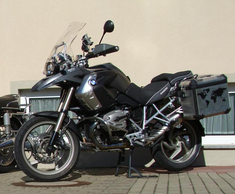

Habe meine "normale" GS auch auf die Alukisten der ADV umgebaut. Die Varios waren mir zu hakelig im Umgang!
Einzig das abfärben des Alus ist etwas störend, aber es sind ja Koffertaschen dabei. Werde die Kisten mit Folie auskleiden, dann ist damit auch Ruh!
So schlimm sehen die Edelstahlhalter ohne Koffer auch wieder nicht aus!
