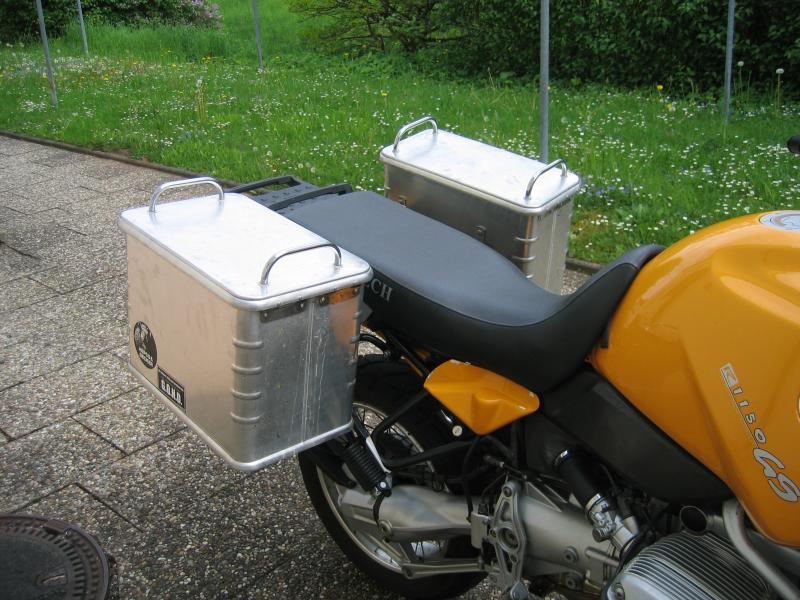

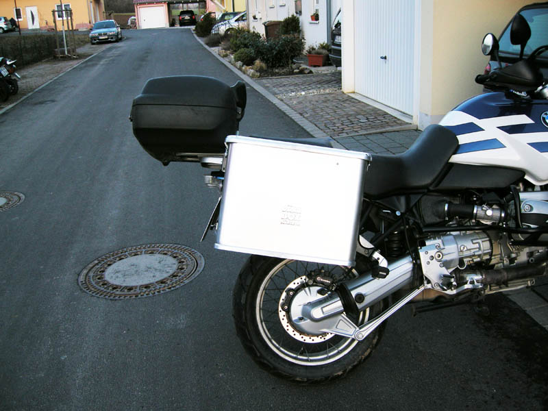

Ich hab mich vor Kurzem von meinen Touringkoffern getrennt und einen Satz gebrauchte Hepco Alu Standard samt Träger ergattert. Wenn ich auch kein Schrauber-Gott bin, war ich bisher doch der Meinung, eine Anbauanleitung lesen zu können. Schrauben für den Anbau hab ich nicht dazu bekommen, die hab ich mir laut der ansich unmissverständlichen Anleitung von Hepco im örtlichen Eisenhandel besorgt. Originalträger ab, Blinkerkabel mit Garagenmitteln verlängert und Rohrträger ran. Dauer ca. 1 Stunde mit reichlich drücken und ziehen.
Laut Anbauanleitung wird eine einzige Distanzscheibe benötigt für die rechte Seite am Fußrastenhalter, links soll ansich nix untergelegt werden. Also fettich, Kisten dran - Mann sieht das schei.. aus! :eek:Dass die Kisten geringfügig nach vorne geneigt sind, lass ich mir ja noch eingehen. Dass sie nach innen geneigt sind und das Ganze nach Vorne verjüngt, ist aber alles andere als ein optischer Leckerbissen. Also alles wieder ab. Erste Vermutung war die Bauweise vom Zach-Halter. Also den auch ab und Befestigung von außen nach innen gewechselt und Kofferträger nicht mehr Rahmenseitig vor den Auspuffhalter sondern mit Nachbars Hilfe und reichlich Kraftaufwand und U-Scheiben dahinter montiert. Rechte Seite auch ein paar Scheiben drunter und wieder dran. Sieht immer noch besch..... aus! Mehr Scheiben gehen inzwischen nicht mehr drunter!
Das Ganze war vorher an einer un- und umfallfreien 1100 GS, auch meine hat noch keinen Schaden, sodass ich ausschließen möchte, dass was verzogen sein könnte.
Hat jemand ggf. eine Idee oder ähnliche Erfahrungen? Wenn ja, wie gelöst?:confused:

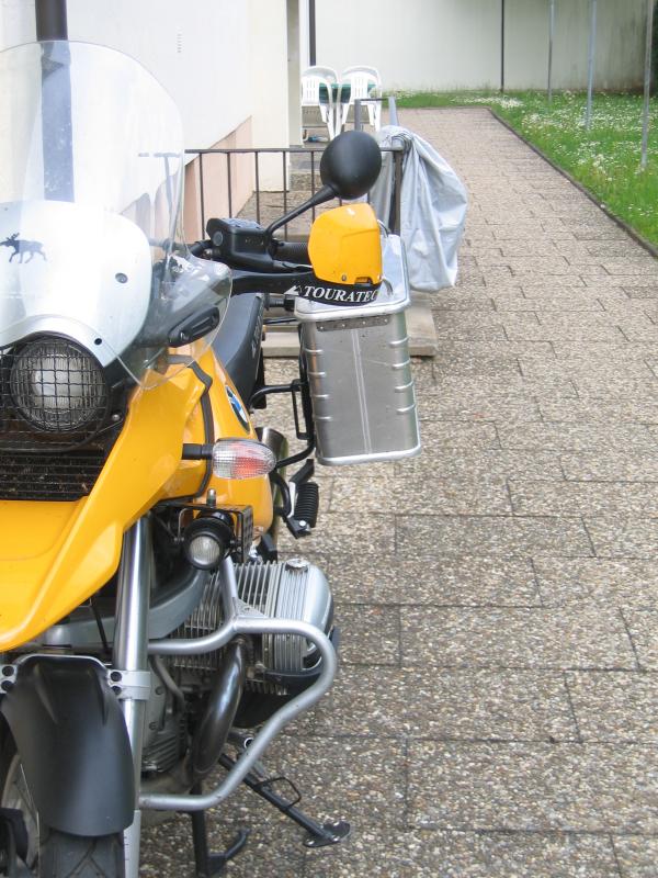

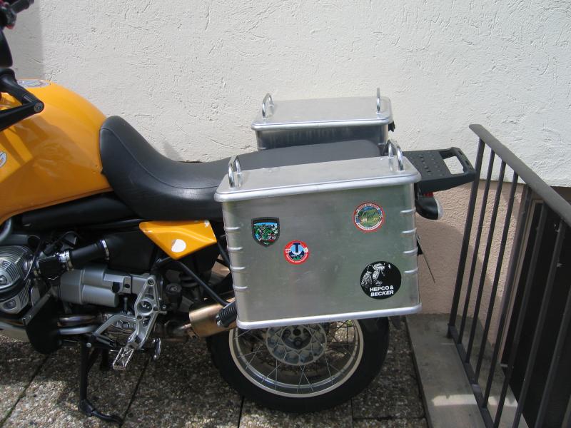

ich hab die gleichen Boxen und Träger, allerdings nicht die Probleme.
Bilder findest du hier: www.picasaweb.google.de/Q.Quaeler
(am besten bei Nordkapp oder Piemont gucken - ist zwar noch die 11er GS, sieht aber an der 1150er genauso aus)

Moin Finn,
hab mir mal deine Bilder angeschaut. So akurat und optisch ansprechend wie z. B. die Touratech ist bei dir auch net unbedingt. Aber meines Erachtens nach trotzdem net sooo extrem wie bei mir.
Hab heut mal mit Hepco Kontakt aufgenommen und fast postwendend folgende Antwort erhalten:
"soweit wir aus den übermittelten Fotos erkennen, liegt Ihrerseits kein Anbaufehler vor.
Die Optik der Koffer an Ihrem Motorrad unterliegt Ihrem persönlichen Geschmacksempfinden.
Wir bieten eine Vielzahl verschiedener Koffer an, aus der die Auswahl getroffen werden kann.
Wir sehen keine Möglichkeit, in der Angelegenheit für Sie tätig zu werden.
Mit freundlichem Gruß"
Soll wohl zu gut Deutsch heißen, muss so bescheiden aussehen:mad:
Ich werd die Tage mal zum :D fahren. Vielleicht hat ja der ne Idee.
Ansonsten werd ich wohl in Erwägung ziehen, wieder auf die :eek: schwarzen Plastikkoffer zurück zu rüsten. Es sei denn, es findet sich jemand, der gegen TT tauschen möchte :cool:

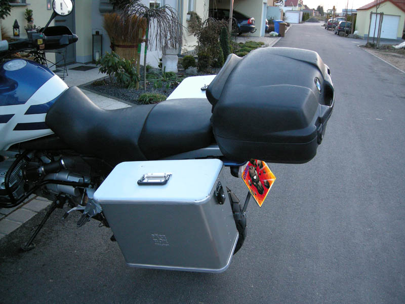

Hi,
jetzt mußte ich erstmal gucken, wie das bei meinem Kratt aussieht.
Ist genauso:
Und als ich die Halter drangebaut habe, waren sie neu aus der Verpackung und das Mopped war auch unfallfrei (und fast neu aus der Verpackung).
Aber die paarmal im Jahr, wo ich die Boxen dranhabe, juckt es mich nicht, ob die ein bißchen (oder ein bißchen mehr) schräg sind oder nicht (und selbst wenn ich die Boxen öfter dranhätte, wäre es mir wurschtegal). Aber in Punkto Ästhetik bin ich wahrscheinlich nicht der richtige Ansprechpartner.

Hi,
Ist genauso:

Weia!:eek:
Das sieht ja noch fürchterlicher aus, als bei mir:(
Na siehst Du, es ist alles relativ. Schön, wenn ich Dir eine Freude machen konnte :D
Wenn ich so drüber nachdenke, liegt meine eher lässige Einstellung zu den krummen Koffern wahrscheinlich daran, daß ich in einem technischen Beruf arbeite und ständig mit rechten Winkeln und größtmöglicher Akkuratesse zu tun habe. Da brauch ich das im Privaten nicht auch noch ;)

schaut bei euch beiden wirklich.....äh komisch :o:o aus. Die Koffer sind ja nicht nur schief, sondern auch zu hoch angebracht. Merkwürden.

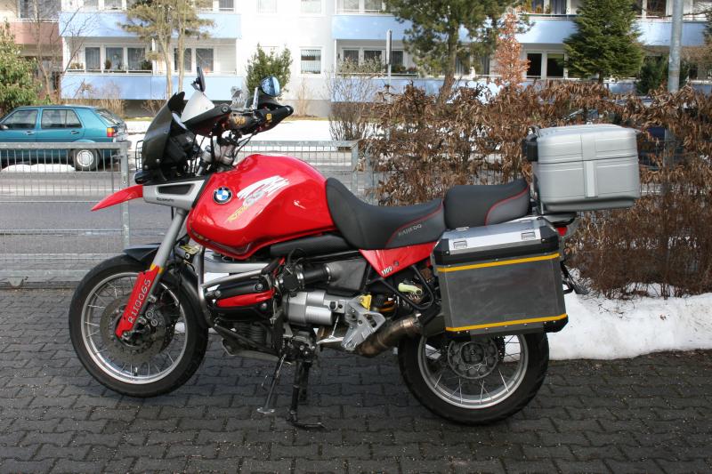

Also ich sehe das auch so, die schauen "scheisse" aus. Zu krumm und zu hoch.
So sehen meine selbst gebauten aus:

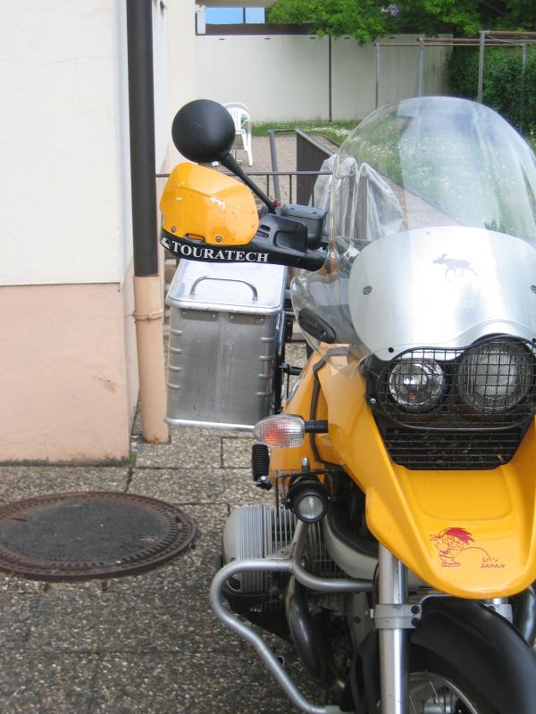

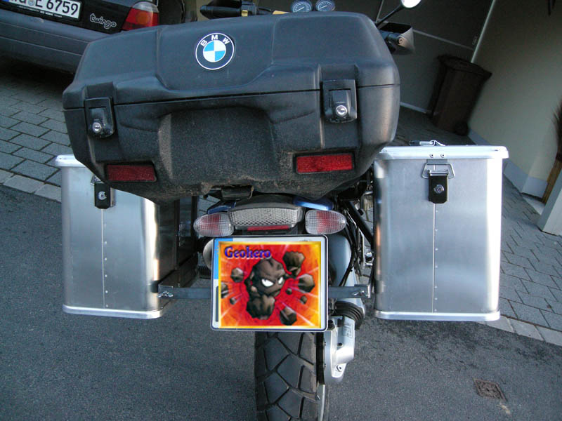

ich denke es ist beim Hepcosystem die unglücklich "Verarbeitung" des Trägers plus die erzwungene Anbaulage der Koffer am Träger. Die Halterung, die am Koffer angebracht ist, zwingt den ja in diese komische hohe Anbaulage.
So Rohrträger gibts ja von einem Dutzend Anbieter. Hab ich auch schon mehrfach verbaut.
Was meines Erachtens einen Unterschied macht, ist, dass ich meine Koffer an dem Träger selbst ausrichten konnte. Also Höhe und Neigung. Das sah um Längen besser aus.

die hohe Anbaulage hat übrigens einen Vorteil. Die Kisten setzen definitiv NICHT auf. Im Gegenteil zu den Kisten von TT. Mein Kumpel Dirk musste mal seine vorderen Ecken schweissen lassen, nachdem wir HALBWEGS zügig übern kleinen St. Bernard geschwuchtelt sind. Hat also auch Vorteile!:rolleyes:
