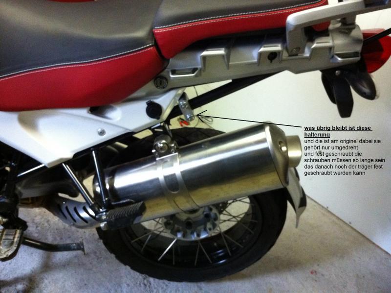

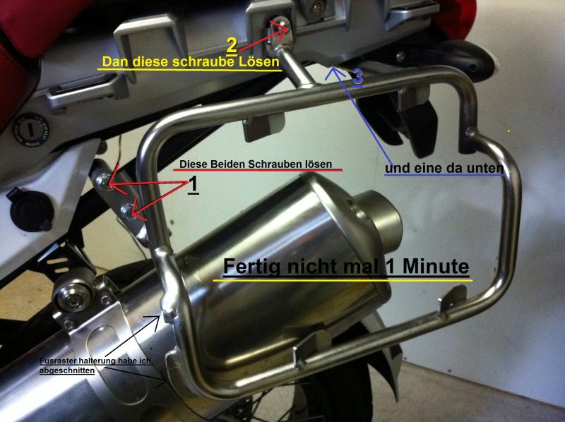

ich hab den originalen Kofferträger meiner 1200 GS ADV umgebaut so das ich ihn in nicht mal einer Minute weg machen kann :D weil mich das immer gestört :mad: hat wenn ich ohne Koffer gefahren bin das man die halterungen sieht und jedesmal anbauen und abbauen ist im original zustand zufiel arbeit :cool: Bilder folgen

bist Du dir sicher, dass die nach Deinem Umbau verbliebenen Aufnahmepunkte des Trägers, alle Kräfte die während der Fahrt auftreten, aushalten? Ich denke, dass der Unterzug unter dem Nummernschild und auch die Befestigung an den hinteren Fussrasten hinsichtlich der Stabilität wichtig sind. Aber ich lasse mich gerne belehren.

Umbaumaßnahmen die das Eine oder Andere erleichtern find ich vom Prinzip gut, aber das Weglassen der Halterung an der Fußraste halte ich für bedenklich. Grade dann, wenn man die Q auch mal artgerecht im beladenen Zustand bewegt.
hallo ich habe das mit einem kumpel der statiker ist am pc errechnet und das hält locker alles aus natürlich wenn man einen Unfall macht kann es sein das die Kofferhalterung nach innen gebogen wird.(Wie gesagt kann sein muss aber nicht)
und was auch fakt ist das die Original Kofferhalterung für Gröbstes gelände ausgelegt ist und da ich nicht so Brutale sachen mit meiner ADV mache halten die Halterungen 100% alles aus
aber ist ja kein problem den hinteren bügel einfach mit dran zu schrauben
wen dich der umbau interessiert Probier mal Folgendes
Schraub den hinteren bügel ab und löse die halterung an dem fussrastern dan wirst du sehen wie stabil das ganze ist
und es sieht wesendlich besser aus
nochmal zum unfall wenn ich wirklich mal einen mache und das bike im Ar....ist
dan ist mir der ferbogene kofferträger a egal
ich hoffe deine frage beantwortet zu haben lg Kurven-Rider
Hi,
hoffentlich hat der Kumpel auch berücksichtigt, das sich das System jetzt so richtig schön aufschaukeln kann, 5 passende Bodenwellen hintereinander und die Koffer liegen im Graben (besser dort als vor meinem Vorderrad).

Mit welchen dynamischen Lastfällen/ Beschleunigungen hat denn der Statiker gerechnet? :)
Ich möcht nu da nicht unken, aber ohne die ehemals vorhandenen Abstützungen (Kräfte-Dreiecke) dürften da ziemliche Momente wirken....:rolleyes:
Baumbart
Und sicher liegt auch ne Einzelabnahme für den modifizierten Träger vor. Die Koffer sind übrigens bis 180 km/h zugelassen.

Die idee ansich finde ich gut.
kann mir aber nicht vorstellen dass das ganze mit
beladenen koffer auf dauer hält.
so,jetzt hoffe ich dass wenn wir uns mal entgegen kommen,
ich nicht kurz darauf deine koffer treffe...:(

Dass die 3 Schrauben nun das Koffergewicht laut Statik halten, glaube ich schon. Allerdings kommen in der Fahrt noch Schwingungen und Vibrationen dazu, die jeweils ein Hebelmoment / Drehmoment auf die oberen Schrauben und Aufnahmen bewirken (wie auch in schräglage) .. Wäre mir zu heikel, das ganze am Bergpass oben zu verlieren :rolleyes: Ich befürchte weiterhin, dass es am Auspuff nun ordentlich dagegen klappert ..

Hallo Leute habe eure Meinungen gelesen und habe daraufhin mal alles was ich so gefunden habe an gewichtige Sachen in die koffer gestopft und bin dann mal eine runde gefahren Kräsch test erst ein Paar mal übern Randstein runter kein Problem nicht einmal gewackelt dann übers Bahngleis mit 140 kein Problem
und zum Schluss ab in den wald Forstwege Schlaglöcher ohne ende und die Koffer wie Angeschweißt
nach den fielen negativen Meinungen war ich schon am zweifeln aber nach dieser fahrt weis ich es funktioniert . Alles Bombenfest ihr könnt also beruhigt sein

Die Idee ist gut, aber deswegen den Träger so kastrieren?
Ich laß ihn so wie er ist, wenn ich ihn ab haben will muß ich halt 6 Schrauben mehr losmachen. Ist ja nicht mehrmals täglich...
