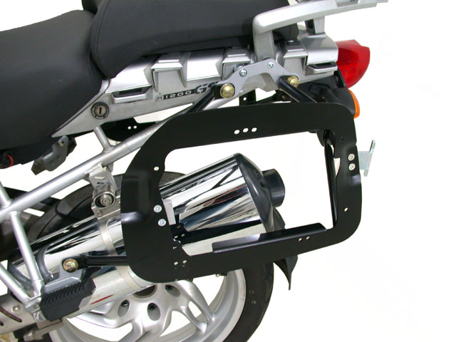

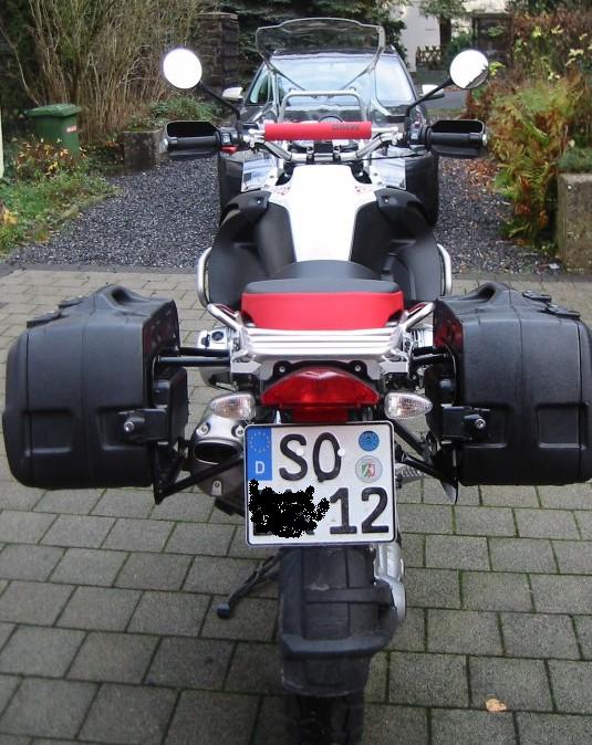

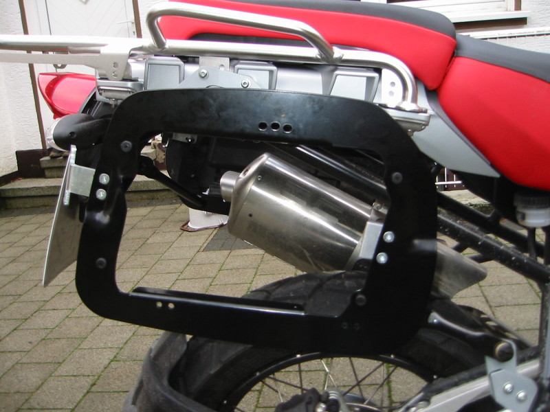

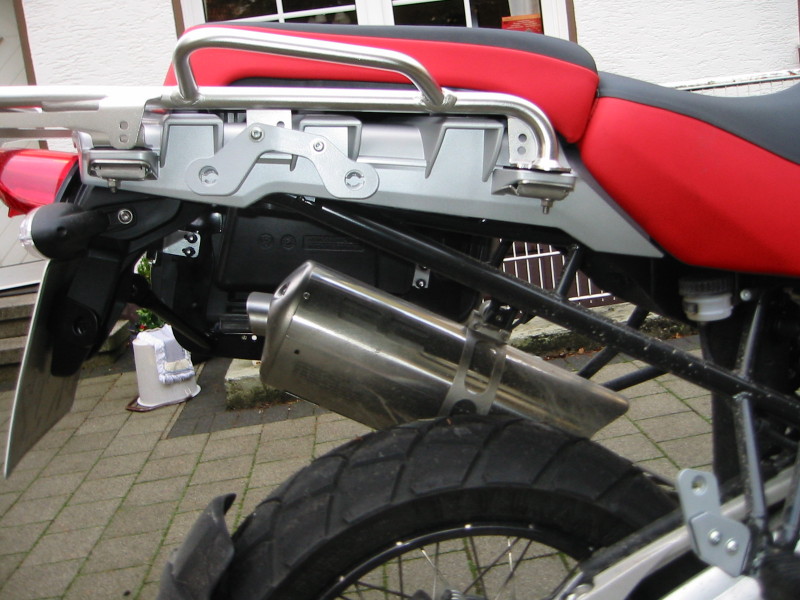

Habe noch Bilder anghängt.
Vieleicht kommt man ja damit weiter
1. Bild von R1200GS.de
2.+3. Bild von www.mo-tech.de

nach dem ich gestern meine Q bekommen habe, habe ich innerhalb von 45 Minuten den Träger von SW-Motech für die normale 1200GS montiert.
Ich mußte nur eine mitgelieferte Distanzbuchse in der Mitte durchsägen um zwei kleine zu erhalten. Es passt alles bestens und macht einen stabilen Eindruck.
Also, wer interesse hat bestellt den Satz für 169€ und nicht den für 179€.:D
Habe gerade noch Bilder mit H&B Journey 42 Liter Koffer hochgelden.

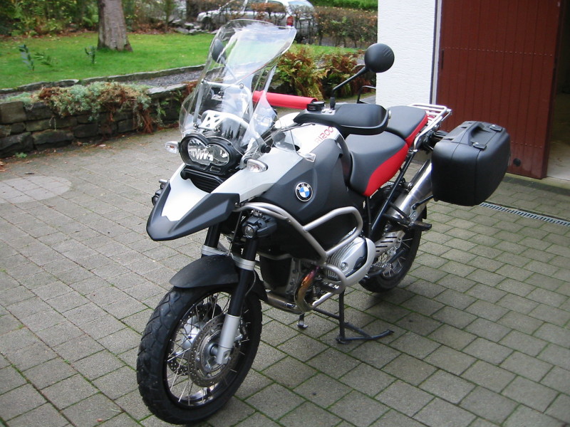

So, gestern habe ich sie mir gekauft - mit 10% Preisnachlass bei meinem BMW-Partner.
Morgen geht's mit den Trekker-Koffern und dem Maxia-Topcase für neun Tage nach Vorpommern. Wie sich das Ensemble aus SW-Motech-Träger und GIVI-Behältern erweist, berichte ich nach dem Urlaub.
