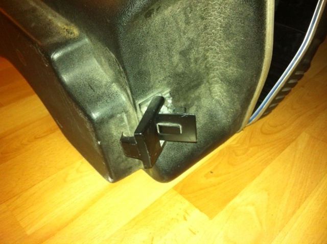

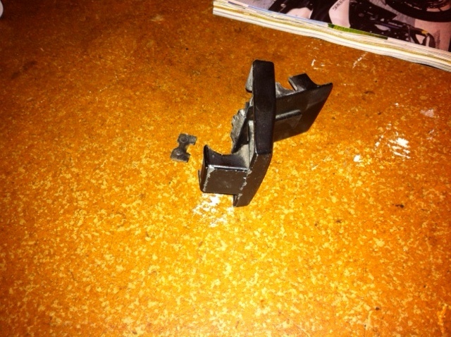

Hallo zusammen,
ich habe folgendes Problem: Bei einem meiner Koffer (Original BMW R 100 GS) ist der Verschluss defekt, mit dem der Koffer an der Halterung befestigt wird.
Der Verschluss hat geklemmt. Ich habe ihm eines mit der Faust mitgegeben (ja, ja, ich weiß ... ich war halt ungeduldig ...). Dabei ist ein kleines Metallplättchen im Verschluss abgebrochen und die gesamte Mechanik hat sich vom Koffer gelöst (siehe Bilder - auf dem dritten Bild ist das Teil zu sehen, wie es aussieht, wenn es noch am Koffer ist).
Weiß jemand, ob man den Verschluss mit vertretbarem Aufwand reparieren (lassen) kann? Oder muss ich mir einen neuen Koffer besorgen?
Vielen Dank für eure Antworten und viele Grüße,
Dominik

Vielen Dank für die Info! Weißt du zufällig auch, wie ich das Teil am besten anniete? Oder gebe ich das dazu besser einem Spezialisten? Ich selbst habe bislang nur mit Blindnieten und -Zangen gearbeitet.
Viele Grüße,
Dominik

An meiner R80RT hatte ich mal das gleiche Problem.Die Kofferhalteschlösser verweigerten den Dienst.
Auch ich habe mir damals einfach neue Schlösser von BMW besorgt. Die Befestigung habe ich einfach mit M6er Schrauben und Muttern (selbstsichernd) gemacht,hat gehalten bis ich mich ´95 mit ´nem Motorschaden von ihr trennen mußte.
Wenn es gut gemacht ist kommt bei verriegeltem Schloß von außen auch keiner an die Schrauben ran.
Viel Spaß beim "Instandsetzten"
Viele Grüße,
Dominik
Dann bist du bereits Spezialist.;)
Das Schloß wird mit Blindnieten befestigt, und die sind sogar mit dabei.
