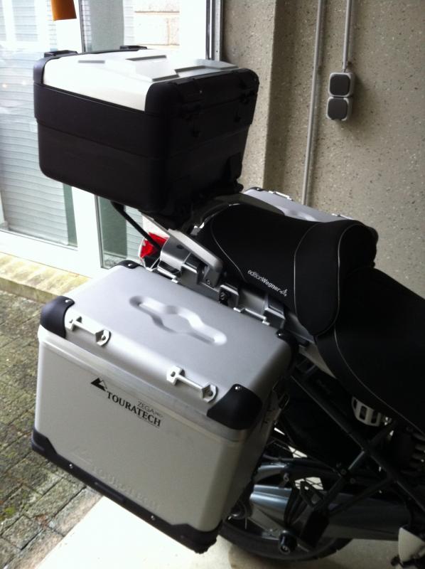

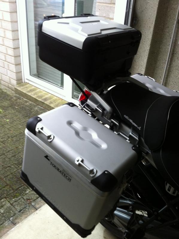

Nabend,
ich habe die Tage von den Varios auf Zegas umgerüsted. Das Vario TC wollte ich allerdings aufgrund der flexiblen Volumenerweiterungsmöglichkeit behalten. Nachfolgend ein paar Bilder, damit man sich diese Kombo besser vorstellen kann:
Mit ausgefahrenem TC:
und mit normaler Vario TC-Größe:
Also ich bin mit dieser Lösung zufrieden, das Zega TC baut mir zu hoch auf.

Feine Bilderkes, nur er meinte die Montage vom TC auf dem Sozia - Platz.
Nabend,
http://i235.photobucket.com/albums/ee301/mike_votec/BMW R1200GS/Koffer_.jpg
http://i235.photobucket.com/albums/ee301/mike_votec/BMW R1200GS/Koffer1_.jpg
http://i235.photobucket.com/albums/ee301/mike_votec/BMW R1200GS/Koffer2_.jpg
http://i235.photobucket.com/albums/ee301/mike_votec/BMW R1200GS/Koffer3_.jpg

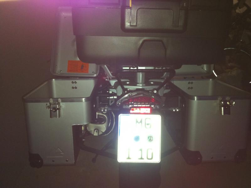

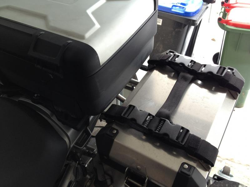

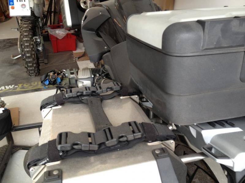

Hi Brösel,
Klar, ich mache nochmal Bilder und stelle sie hier ein.:)
- - - Aktualisiert - - -
Ein Bild mit den BMW Koffern
Sieht auch gut aus, finde ich!:)
Hi Brösel,

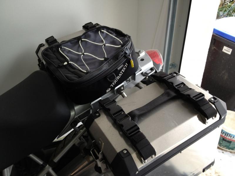

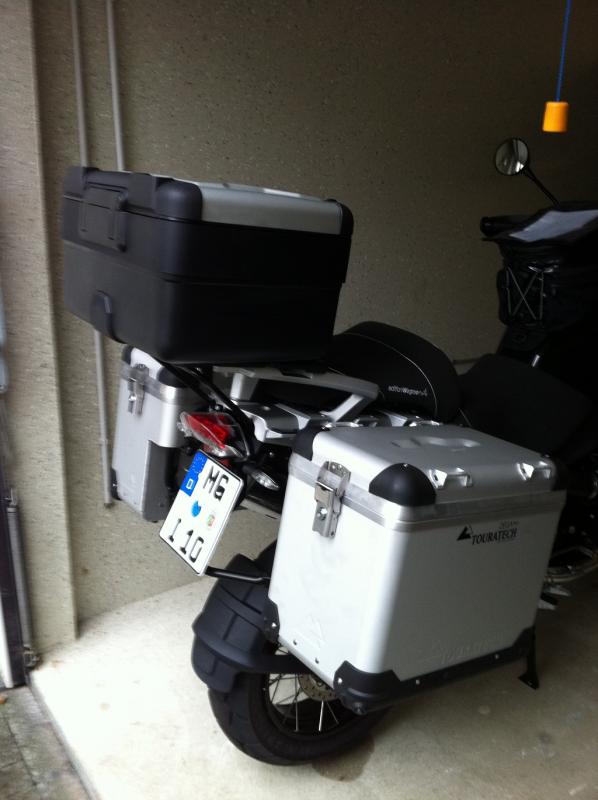

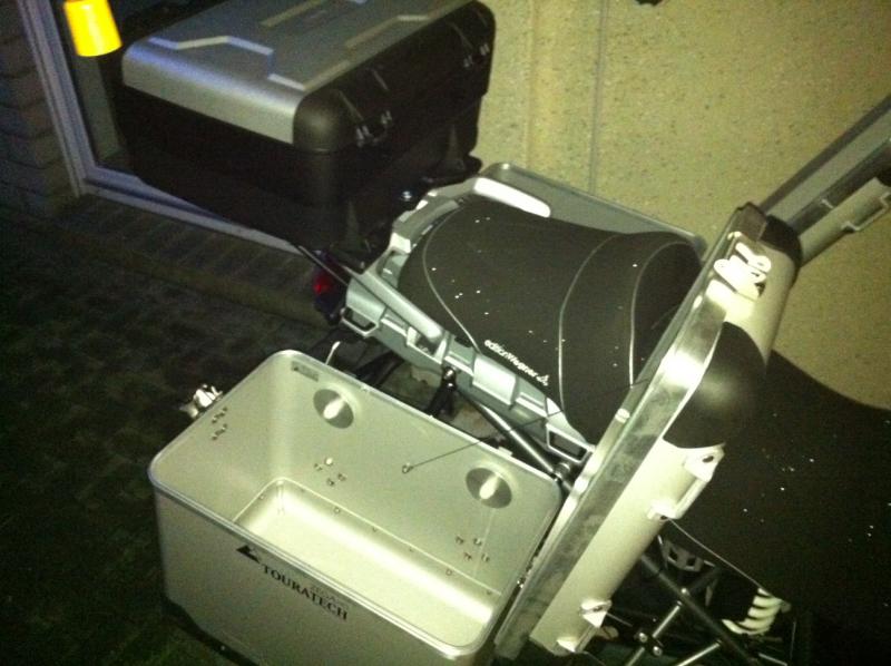

ich habe heute Morgen mal kurz in der schlecht ausgeleuchteten Garage noch ein paar Fotos gemacht - quick & dirty mit dem iPhone. Hoffe Du kannst darauf erkennen, worauf Du es abgesehen hast. Die Koffer lassen sich - am TC vorbei einwandfrei öffnen.

besten Dank für die Bilder !!
thghh bekommst Du die Deckel auf ohne an dem TC zu schleifen?

thghh,
besten Dank für die Bilder, sehr hilfreich.

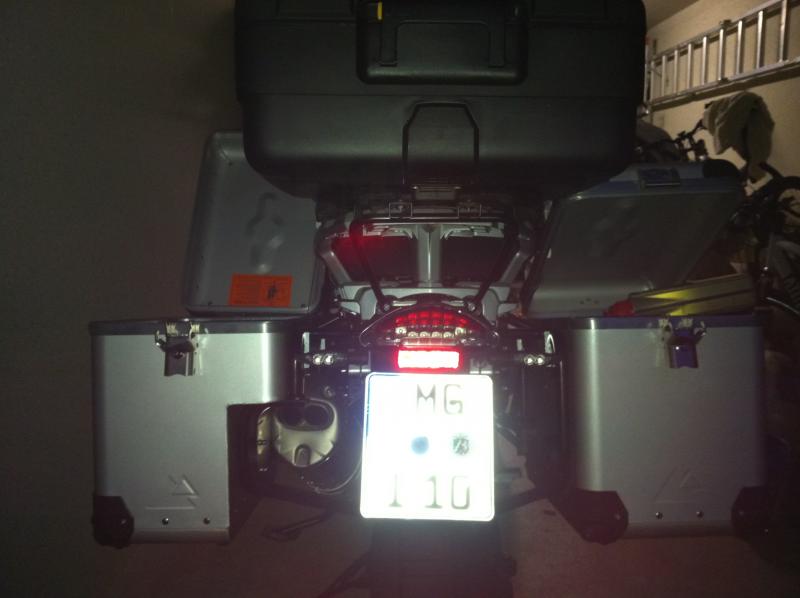

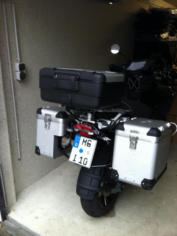

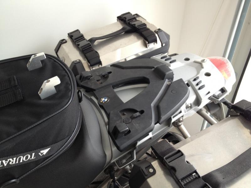

so, endlich habe ich die Koffer gekauft und nun auch montiert.
Ich habe von TT die 38 und 45L Kiste geholt und mit dem original Vario TC kombiniert.
Leider bekomme ich die rechte Kiste mit TC nicht auf, liegt zu eng an oder TC ist zu breit.
Links aufgrund Abstand kein Problem.
In Summe finde ich die Kombination aber ok, TC geht einfach ab, so dass man schnell auch an die rechte Kiste kommt.
Muß man halt entsprechend packen, so dass man während der Fahrt eigentlich rechts nicht ran muß.
Ich leg mal ein Bild von der Heckansicht bei.
