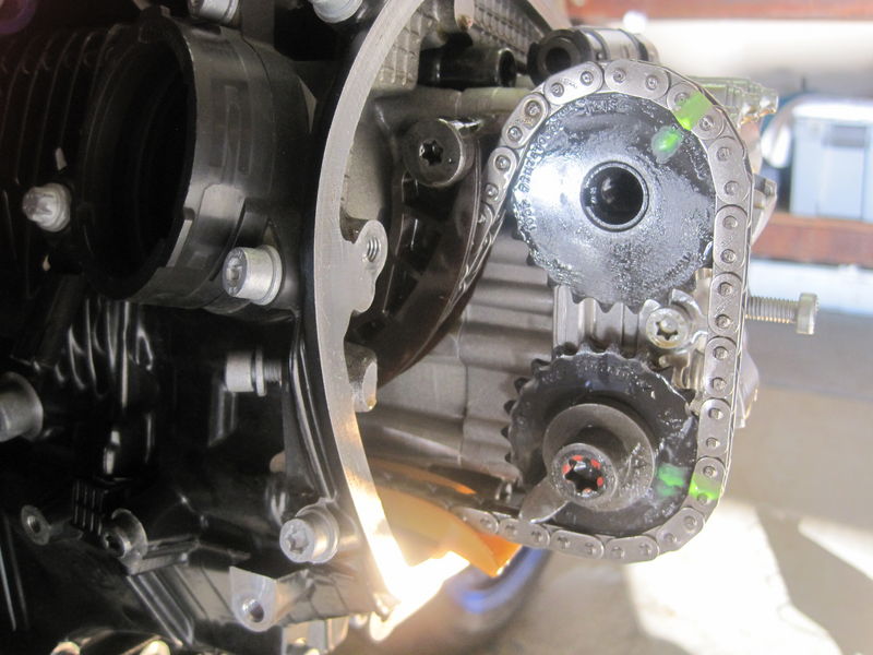

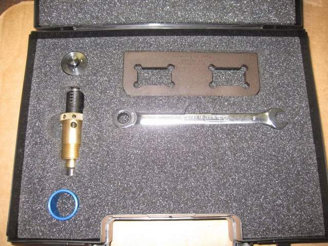

Frag mal deine Händler, ob deine Maschine unter die Ümrüstungsaktion Nockenwellensensorrad fällt / gefallen ist und wenn ob es schon gemacht wurde inkl. einem SW Update.
Dann sollte das behoben sein.
unabhängig davon die Stellungen der Nockenwellen prüfen lassen, darauf achten das dazu der Kettenspanner ausgebaut ist und durch ein Spezialwerkzeug ersetzt wird (simuliert die Stellung unter Öldruck)
