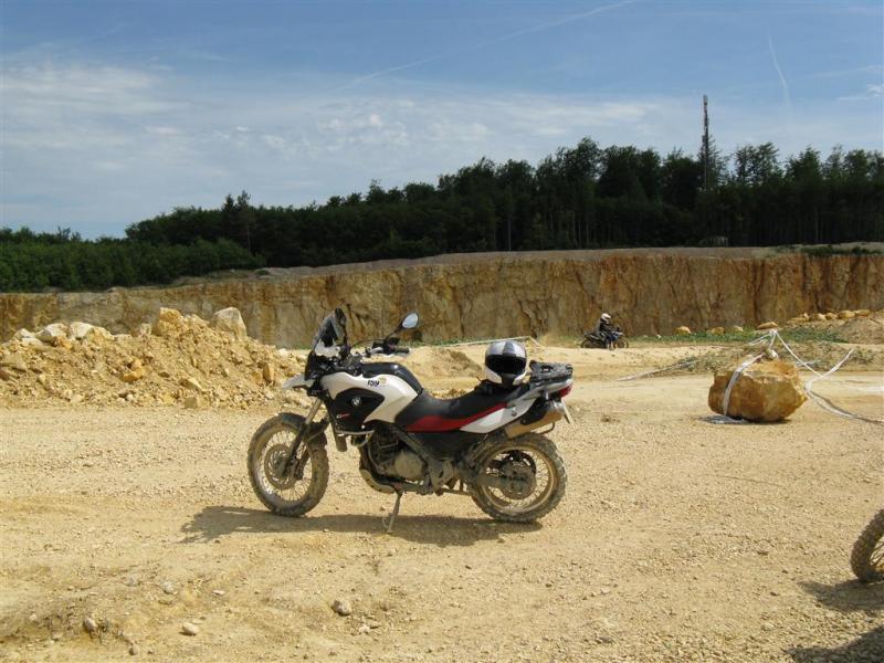

hier ist noch das versprochene Foto.
Mir persönlich gefällt das schon viel besser als mit den Gussklumpen.
Gerold
