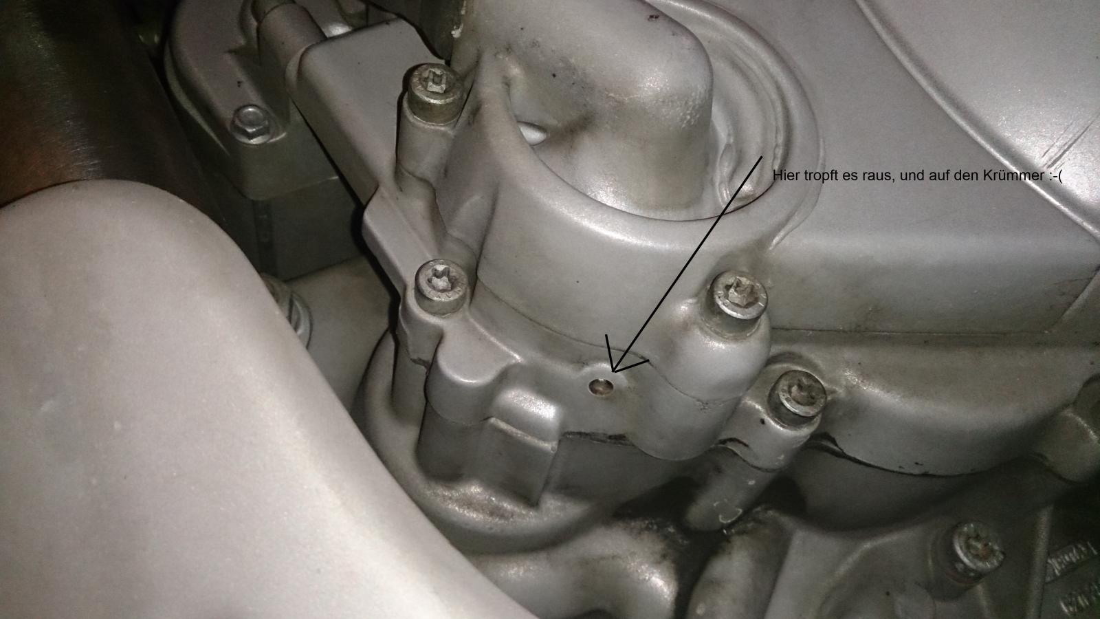

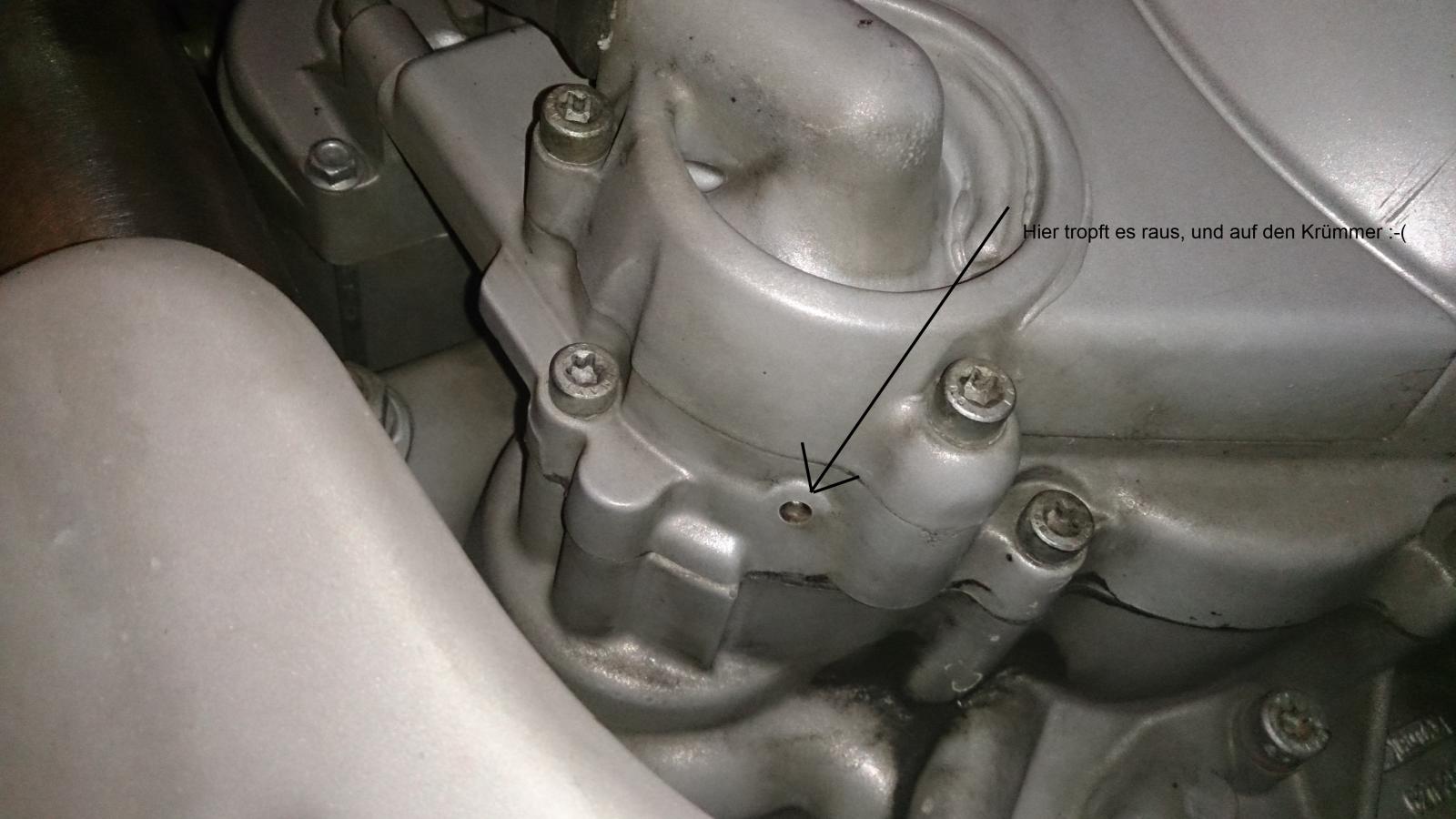

Kühlwasser tropft auf Krümmer
Hallo Stöpsel! Bin auf deinen Eintrag gestoßen, folgendes Problem: habe meine 650gs in den vergangenen Wintermonaten gehegt und gepflegt. Heute dachte ich mir ich starte das Ding einmal, plötzlich genau die Situation die du beschrieben hast: scheinbar tropft Kühlwasser auf den Krümmer. Mein Moped hat diesbezüglich noch nie eine Macke gezeigt (beim Stehen kaputtgegangen??!!)
In der Anlage ein Foto mit dem Loch aus dem der Saft kommt.
Ist die Dichtung zu tauschen??
DSC_0053.jpg Bitte um Lösungsvorschläge - danke!!
Dutchgit
Dutchgit
24.10.2010
1.588
Kreis Kleve, NRW
Alles Rotax. Less is more.
Wasserpumpen reparaturkit kaufen (welle mit wasserrad und simmeringe und dichtung) beim freundlichen, alles rein und gut.
Abhaengig vom KM stand auch mal ein blick werfen auf die kupplungsplatten/federn da das deckel sowieso ab muss und das ist noch die meiste aufwand.
Gruss, Ard
Hier mal ein bild vom alte welle (wo sogar das wasserrad sich fast geloest hat) und die neue.
