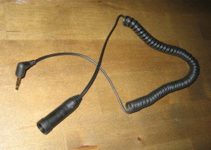

Von der Klinke kann ich nur abraten. Ich habe inzwischen einen mehrpoligen und regendichten Stecker verlötet. Habe ich bei "Conrad" geholt. Der Stecker schaut an der Seite zwischen Schale und Polster raus. Ich kann dir ja mal ein Foto schicken.

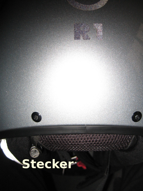

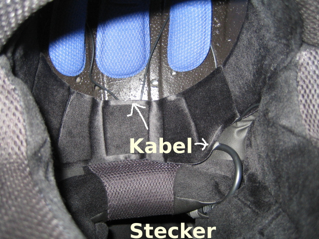

ich habe solche flachen Lautsprecher fest in meinen R1 eingebaut. An den Ohren ist für diesen Zweck eine leichte Vertiefung im Styropor, in die solche flachen Lautsprecher exakt reinpassen. Ich habe also den schwarze Innenstoff vorsichtig gelöst, die Lautsprecher aus ihrer Stoff-/Klett-Verpackung rausgenommen, in die Vertiefung eingeklebt und dann den Innenstoff wieder verklebt. Von den Lautsprechern spürt man gar nichts.
Die Lautsprecher, die ich sehr günstig bei Tante Louise gekauft habe (15 EUR, siehe Louis z.B. Artikel 10001234), hatten ein zweiteiliges Kabel. Direkt an den Lautsprechern ist ein recht kurzes Kabel mit mehrpoligem Stecker. Dazu noch ein längeres Spiralkabel mit diesem mehrpoligen Stecker und einem Klinkenstecker auf der anderen Seite. Wenn ich die Lautsprecher nicht benutzen will, schließe ich das Spiralkabel nicht an den Helm an.
Deshalb schaut bei meinem R1 hinten recht unauffällig ein kleiner Stecker aus dem Polster. Manchmal spüre ich beim Anziehen des Helmes noch das Kabel, das ich ja im Helm verlegen mußte (den dickeren unteren Teil, siehe Bild). Aber beim Fahren spüre ich es nicht, und das bekomme ich auch noch besser verlegt.

Also Martin, genauso ein Lautsprecher-Set hab ich auch. Und aufgrund der wie mir schien recht guten Montageanleitung von Bernd, habe ich es gewagt und mich für einen Festeinbau entschieden. Und es auch gleich getan.
Bin wirklich die Schritte durch die Anleitung durchgegangen und es hat super geklappt (naja, fast, dazu gleich mehr). Die Kopfhörer sitzen fest, der Helm ist wieder zusammengebaut und meine Birne passt immer noch rein. :D Einbauzeit von mir ca. 90 Minuten. Die Anleitung kann ich nur wärmstens empfehlen.
Den Stecker habe ich zwischen Außenschale und Innenrand nach außen geführt. Mit einem noch einzunähenden Klettband am Innenrand und einer Klettschlaufe am Stecker will ich den Stecker so fixieren, dass er nach vorne zeigt. Zudem soll die Klettschlaufe so ums Kabel angebracht werden, dass Scheuern vom Kabel an der Außenschale verhindert wird.
Jetzt zum nicht so schönen Teil wie bereits oben erwähnt. Bei der Montage des Innenrandes ist ein kleines schwarzes Teil aus dem Helm gepurzelt. Zuerst dachte ich, es wäre ein Teil der Belüftung. Doch irgendwie kann ich das Teil nicht zuordnen. Weiß irgendjemand wo das im S1 Pro hinkommt? :confused:
