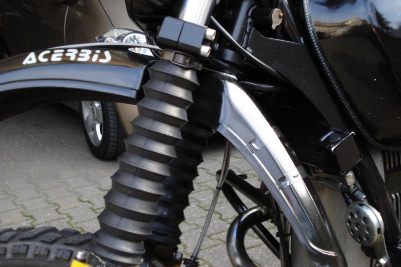

Also!
R100R ist völliger Quatsch.Ich hab den original R100GS Kühler nach oben gelegt.Ok,Hupe muß da weg.Hab auch einen Acerbis-Kotflügel.Du mußt den Kotflügel etwas nach vorn setzen.Entweder reichen die Originallöcher,oder du mußt die Löcher im Kotflügel etwas auffräsen.

Danke für das Bild,aber ich hab einen anderen Ölkühler,es ist der Originale vom rechten Sturzbügel,bei dir sitzt er ja unter der Rahmenstrebe,bei mir sitzt er über der Strebe,bei meinem Ölkühler muss der halter der beim satz bei war zwischen die anschlüsse der Ölleitungen,bei dir sind unten die Leitungen und Ober der Halter,wie kommt das denn nu wieder????

Ich habs mir gerade genau angesehen.Bei meiner GS sitzt der Ölkühler genau zwischen den beiden Querrohren zwischen den Unterzügen.Bei der R100R die daneben steht hängt der Kühler 10cm tiefer am unteren Querrohr.
Da ich die R100R,Bj.93,60.000km schlachte,kannst du den Kühler komplett mit stahlummantelten Schläuchen haben.

Foto
Hab ja die Leitungen gerade erst gekauft,nu muss der kram da irgendwie ran,wenn ich den Kotflügel ganz nach vorne Muckel und gerade eben nur die zwei vorderen Löcher nehme würde es passen aber das hält wohl nicht lange wa.Einen Seitenständer den ich an den Rahmen schrauben kann brauch ich noch. Gruß
Hallo!
Hab dir auch mal ein Foto gemacht.So sollte das aussehen!
Karl
