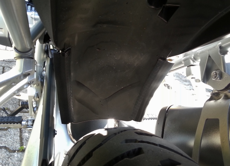

Hallo miteinander,
habe festgestellt das der Hinterreifen nun breiter ist als an der GS 2012, 170/60 R17 zu 150/70 R17.
Ich denke mal das man diese Verbreiterung um 20 mm glatt vergessen hat und den Innenkotflügel
nur so breit gemacht hat wie am alten Modell.
Meine Änderung : Verbreiterung durch Kantenschutz mit Dichtlippe
z.B. bei Sattlershop - K30 Kantenschutz mit Dichtl. oben 13,1 mm 10,6x8,6 K30
Habe mir dort 1 m bestellt .... anbei ein Foto des Kotflügels, möglicherweise fliegt jetzt weniger Wasser auf den Rahmen bzw. Hose. Der Kantenschutz klemmt super auf dem Kotflügel und fällt überhaupt nicht auf.

Hallo Santo,
super Idee wie ich finde!
Bitte berichte mal nach deiner ersten Regenfahrt von der Wirksamkeit der Maßnahme.
Falls das was bringt könnt ich mir das auch vorstellen.

Man hat nichts vergessen. Das Vorgängermodell hatte keinen serienmäßigen Innenkotflügel.

Hi,
ich bring das Thema (Innenkotflügelverbreiterung ! nicht den Nebenkriegsschauplatz !! ) mal wieder nach oben.
@Santo: konntest Du Deine Kotflügelverbreiterung mittlerweile mal im Regen testen ? Bringt es den erhofften Effekt, dass man sich die Fersen, Waden, Hose usw. nicht mehr so einsaut bei nasser Fahrbahn ?
Danke für eine kurze Rückmeldung, Stefan.
