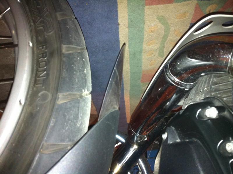

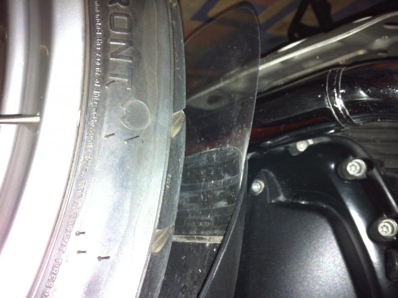

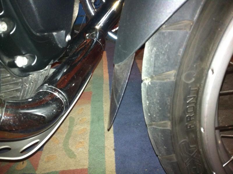

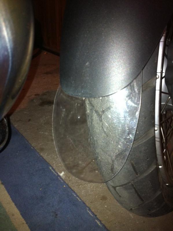

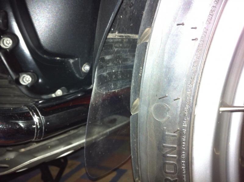

ich habe mir an meine GS wieder eine Kotflügelverlängerung gebastelt,
wie ich sie schon 50000 km an meiner Varadero hatte.
Diese hatte bei der Varadero guten Dienst gemacht, hielt gut und sah bis zum Schluss noch gut aus.
Die Verlängerung ist aus einem Klarsichtkunststoff (Verpackung von Schokoriegeln oder ähnliches, ca. 0,5 mm dick)
ausgeschnitten und mit doppelseitigem Klebeband innen in den Originalkotflügel geklebt.
Hält super und fällt optisch lange nicht so negativ ins Gesamtbild wie die aus dem Zubehörhandel.
Allerdings fuhr ich damit nur auf der Straße und nicht im Gelände.
Wenn die dicken Brocken fliegen ist die Konstruktion nicht ausreichend.
Für Spritzwasser der Fahrbahn reicht es allemal.
Motorfront und die Fahrerstiefel bekommen viel weniger ab.
Und das Beste, es kostet fast nichts. Nur ein paar cm doppelseitiges Klebeband.
Der Kotflügel muß innen vor dem Einkleben aber gereinigt und entfettet werden, sonst hält
das Klebeband nicht.
Die Größe kann individuell nach Bedarf geschnitten werden.
Wem es gefällt, dem wünsch ich viel Erfolg beim Basteln.:rollleyyes:
Viele Grüße Armin

Hi assindia,
dat transparente Ding reinigt sich bei ner Regenfahrt durchs Spritzwasser von selbst.
Ich musste das nie putzen, war immer sauber.
Hat 9 Jahre gehalten, musste es nie wechseln. Ist heut noch dran.
In der Mitte wird es mit der Zeit von Split und Schmutz etwas matt.
Aber es ist ja auch schnell mal gewechselt.
Schutzwirkung ist trotzdem super.
Gruß Armin
