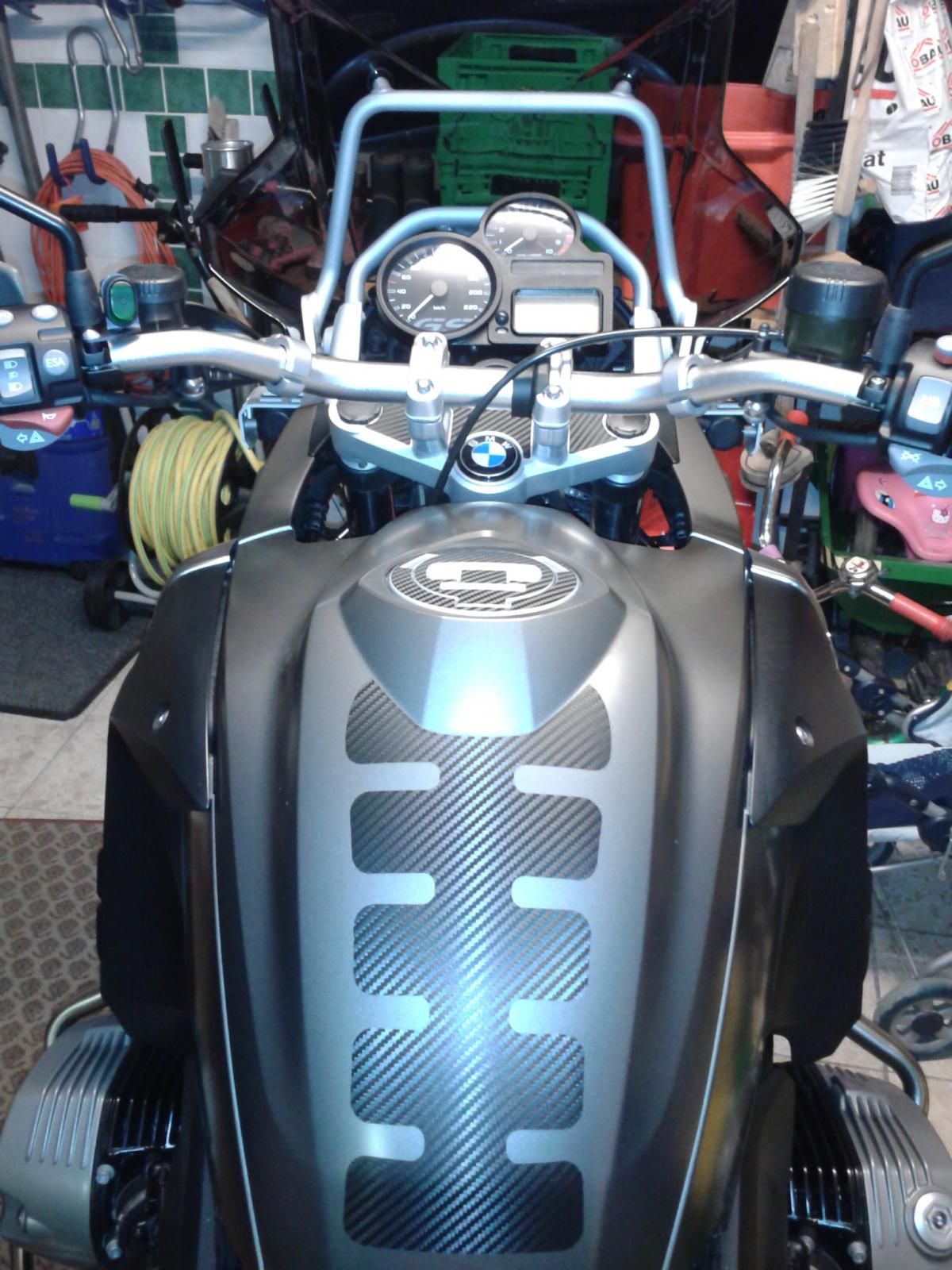

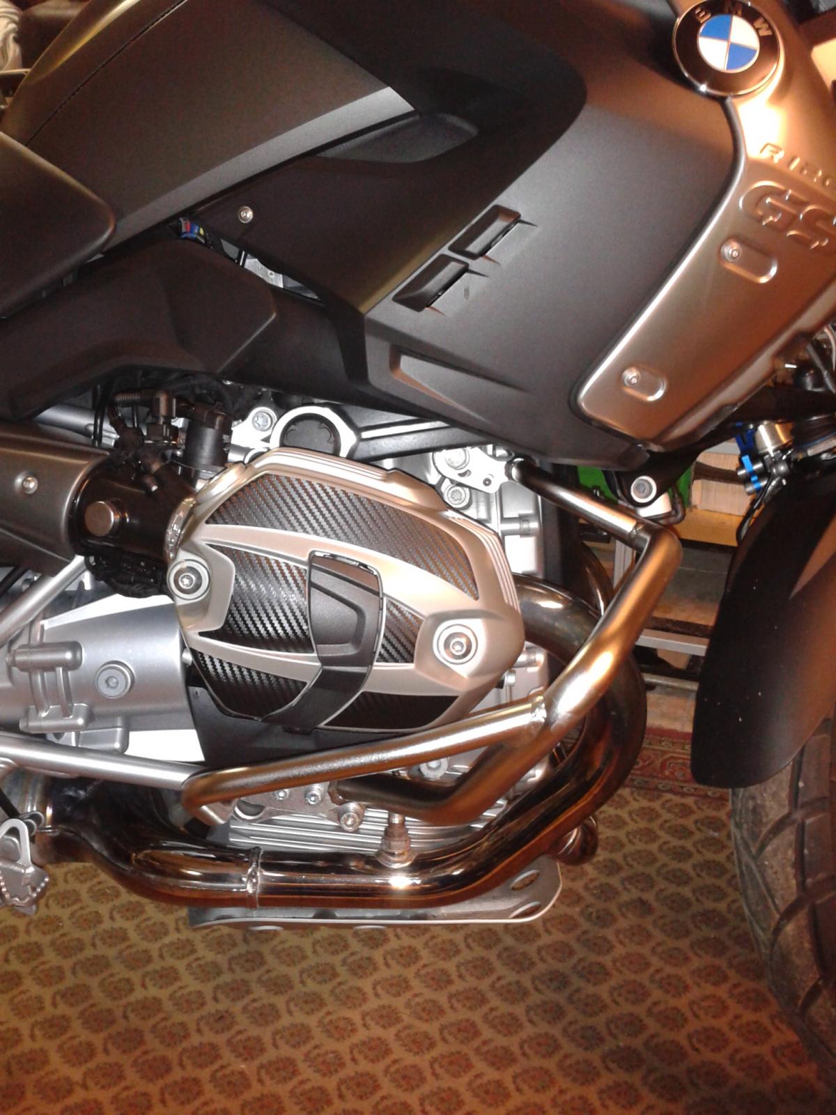

Hallo Klaus!
Ich hab die Carbon-Folien vom schroedie_shop auf den Tank, den Tankdeckel, die Gabelbrücke und die Venitldeckel geklebt.
Mir gefallen sie und sie halten auch perfekt - keine (Selbst)Ablösung auf den Ventildeckeln - ich denke wenn der Motor warm ist könnte man sie mit dem Fingernagel ablösen !?
Anbei ein paar Bilder - mir gefällts!
