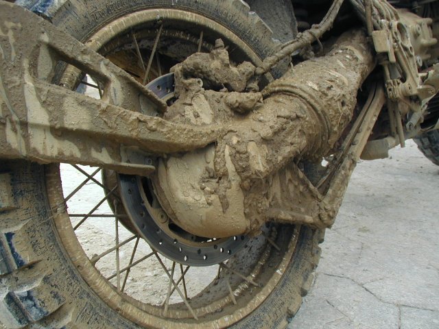

Das Problem der fleckigen Felgen scheint weiter verbreitet, als gedacht. Es sind auch andere Typen betroffen:
fmantek
fmantek
11.04.2012
2.248
Im Bergischen Land
R1200RT in San Marino Blau
Wie? Das sieht doch ganz normal aus?
:))))). So ist fein. So muss ein GS Rad aussehen. Ich vermute, 5 min nach dem Photo hast Du dann eine Stunde geputzt? (Gefaehrlich wird's, wenn man laenger putzt als man faehrt.... oder wars anders rum...?).
