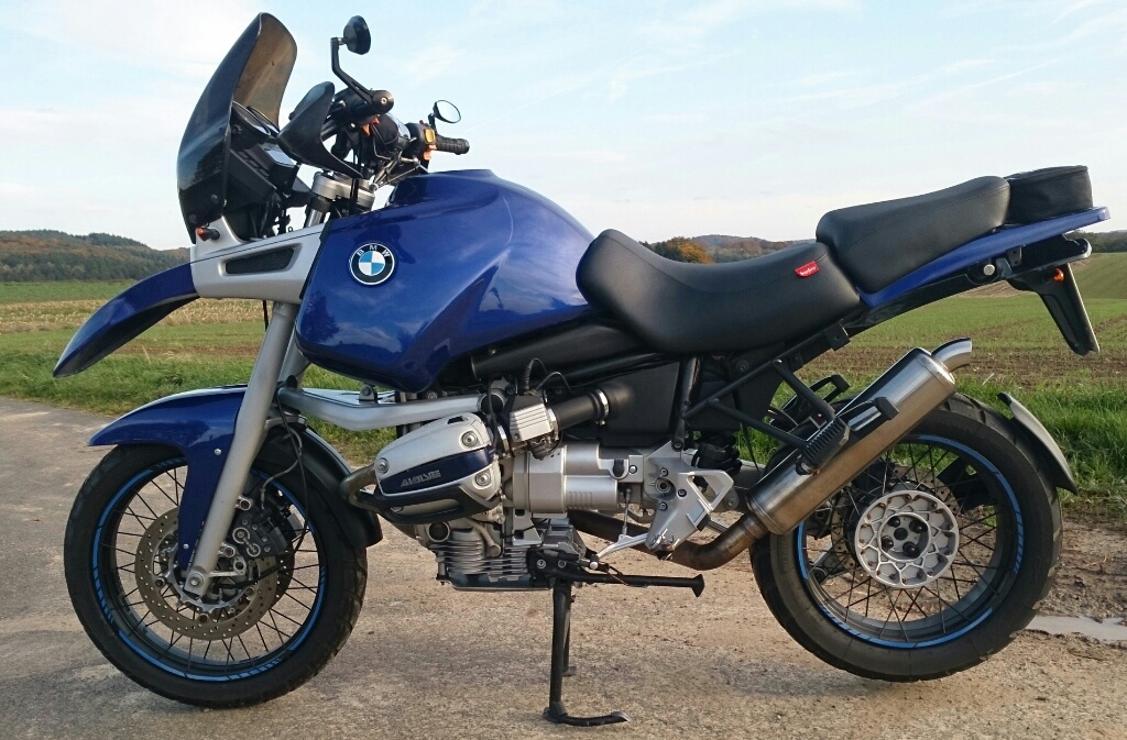

Kennt einer den Endschaldämpfer von Krontec ?
Hab bei 4500-5500 ziemliche Leistungsknick anfangs ging sie da komplett in den Keller
nach Ventile und Synchron Einstellung besser aber noch lange nicht weg.
Ein Leistungsloch in der mittleren Drehzahl habe ja einige mit Sprortauspuff beschrieben.
habe halt keine Erfahrung mit einem orginal Pott und unter der Suche habe ich mit Krontec nur
Einträge über Bremsleitungen gefunden.
Kennt den einer ?

der ESD auf dem Bild ist ein ZACH in der alten Ausführung.
Grüße powerdrop

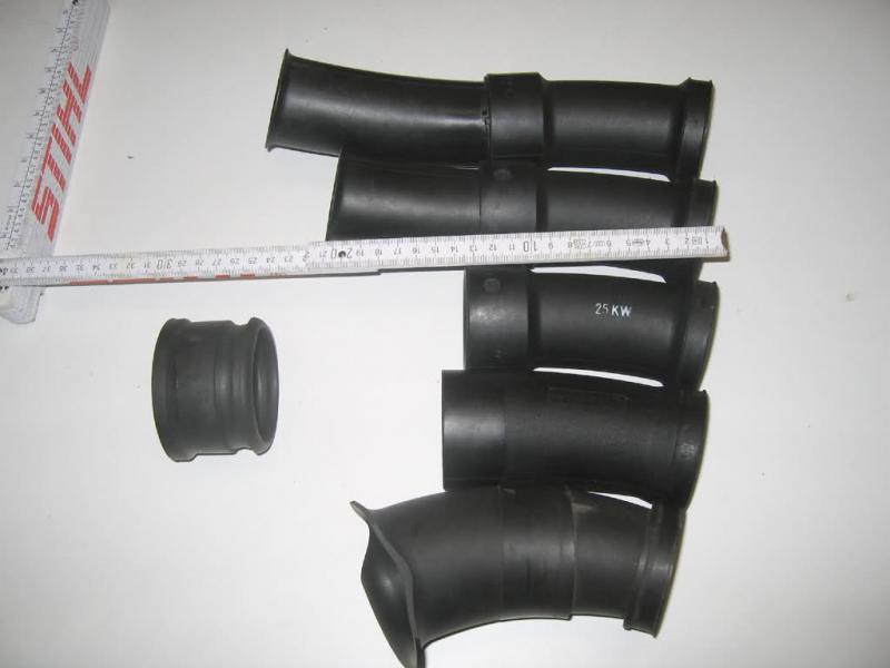

Hallo Stefan,
ist mal ein Versuch wert, besorg dir mal ein Paar lange Ersatz Ansaugrohre in der Bucht (10-15 Euro) und kürze die
mal 3 cm ein.
Das Ende mit dem Heisluftföhn wieder ein Trichter anformen wie vorher. Habe auch den Zach drauf mit Einbruch bei 5000, habe dann anderen Luftfilter, Liedke Chip alles nichts geholfen, erst das kürzen der Rohre brachte den Erfolg. Zieht jetzt
sauber ohne Einbruch durch.:)
Gruß Martin

Hallo Oeli,
ja das Stück das in den Luftfilterkasten hineinragt. Auf dem Bild oben ist Original, darunter das 3cm gekürzte.
Gruß Martin

@Bertold Du schreibst
gibt da Unterschiede ?
oder meinst du einfach Kurz vorne(zum Zylinder) Lange hinten(zum Luftfilter)

Hallo Stefan,
nimm die langen, es gibt noch kurze für die RS die machen alles nur noch schlechter. 30 Euro sind zu viel, habe einen ganzen
Luftfilterkasten mit Ansaugrohre ersteigert für 15 Euro. Lass dir Zeit, die Teile werden dauernd angeboten. Auf dem Bild die
obersten sind die richtigen.
Gruß Martin

Ansaugrohre und Kasten sind gleich, nur der Deckel für den Filter ist geschraubt.
