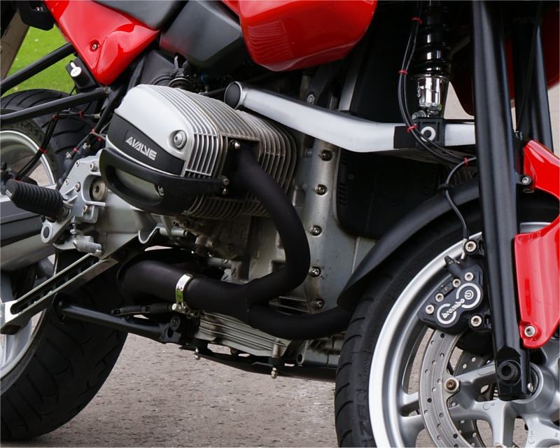

Rannungen R 12GSS in schwatte Matt :-)
GS 1200 Modell 07
Oder mit Auspufflack lackieren. Habe das bei meiner gemacht und muss sagen sieht einfach nur geil aus. Lack und Grundierung hätte ich sogar noch falls Interesse

Hi
einfach mal nach VHT Keramik googlen.
Auspuff habe ich Glasperlgestrahlt und dann anschliesend mit Primer lackiert. Dann 30min 121°C, 30min abkühlen lassen, 30min 240°C 30min abkühlen lassen und 30min 3..°C und wieder abkühlen lassen. Das gleiche mit der Farbe dann auch wieder. Steht aber alles auf der Dose :D

Hi
den Lack habe ich seit letzter Saison drauf. Anfangs hatte ich ein paar Probleme mit der Haltbarkeit. Keine Ahnung was da faul war. Habe dann aber einfach die Stellen nachlackiert und seitdem hält es. Werde aber diese Saison noch den Glarlack überlackieren. Mache ich im angebauten Zustand.
Hatte die Teile damals mit in der Firma und habe alles in einem Härteofen einbrennen lassen. Ist mir aber zu viel Stress nur für den Klarlack.:D

Guten Morgen!
Der VHT-Ceramic-Lack ist sehr gut zu verarbeiten (sehr geringe Läuferneigung) und haltbar ist er auch. Im Stand können die Krümmer an meiner GS schon mal rotglühend werden. Dem Lack hat das nicht geschadet. Allerdings habe ich schon häufig von Problemen in Verbindung mit dem vom Hersteller empfohlenen Vorlack gelesen. Ich lackiere deshalb seit längerem direkt auf den (glasperl-) gestrahlten Krümmer/Auspuff und es hat sich noch nie ein Problem mit der Haltbarkeit ergeben.
Das Einbrennen ist auch nicht unbedingt in der vorgenannten Art nötig. Frisch lackiert ist der Lack sehr kratzeranfällig. Montieren würde ich ihn so nicht (mehr). Ich hänge die lackierten Teile (draußen) auf und stecke einen Heißluftföhn ins Rohrende. Der Lack fängt nach kurzer Zeit an zu gasen. Ist der Vorgang beendet, ist der Lack fest genug zur kratzerfreien Montage. Den Rest macht die Abwärme der Abgase beim Fahren.
In der vorgennten Art habe ich jetzt schon mehrere Anlagen lackkiert und noch nie Probleme gehabt.
