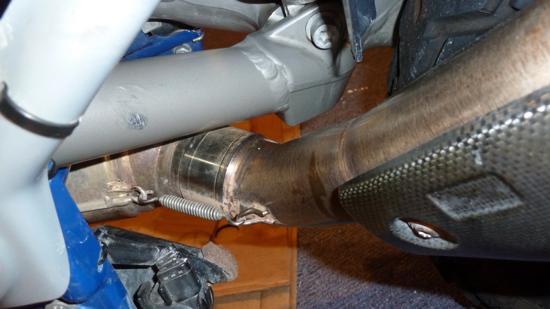

Also ich hab schon nen Krümmer der HP2 auf eine 12er GS geschraubt.Geht gerade so, da die Krümmerbiegung bei der HP2 enger ist und somit liegt der Puff sehr nah am Krümmer an. Andersrum dürfte der Krümmer der GS ziemlich weit vom Motor der HP2 abstehen. Passen sollte er aber auch.
Edit: Da fällt mir ein, ich hatte aber das Rohr hinter dem Kat abgeflext und verdreht wieder anschweißen (WIG) müssen. Hat dann aber super gepasst bis auf die Knappheit zum Motor.

Das geht ganz einfach! Musst Dir nur 2 Ösen für die Federn anschweissen (lassen)! Habe dafür 2 Kettenglieder gebogen und angeschweisst!
Sonden einfach umschrauben!;)

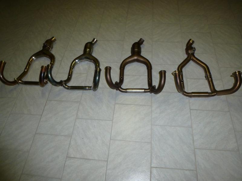

Hallo Heiner,
die Krümmer von der Enduro und GS sind in der Rohrführung baugleich. Unterschiedlich ist nur die Befestigung vom Endtopf. Der MM Krümmer hat einen anderen Winkel und Durchmesser nach dem Kat.
An meiner E ist der Krümmer einer GS verbaut und der Endtopf mit der GS Schelle am Krümmer geklemmt.
Der zweite von links ist ein GS Krümmer und der dritte von der E.
Krümmer der GS auf die HP2?
