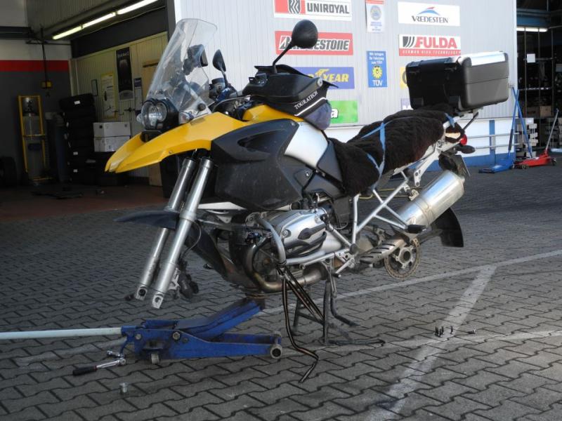

Manchmal mit Wasser... ich unternehme nichts (ok - nicht die Antwort welche du wolltest).
Nach 6 Jahren schaut es dann so aus...
Also nicht unbedingt ein Grund zu handeln (das wollte ich mit dem Beitrag aussagen).
Ich mache mir mehr Sorgen um den Sammler und das Endstück, die Rosten ja richtig...
