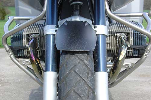

Hi Gemeinde!
Mikele und ich waren heute mit unseren relativ neuen GS'n unterwegs. Bei einem längeren Stopp kamen wir auf die unterschiedlichen Anlauffarben der Krümmer zu sprechen. Ein Phänomen, daß ich seit ich BMW fahre beobachte. Die Krümmer beim Boxer sind fast nie gleich angelaufen - der rechte ist meist dunkler. Das läßt sich besonders bei neuen Maschinen gut sehen. Sind erst einmal 20000 Km auf der Uhr, sieht man fast keinen Unterschied mehr. Eine plausible Erklärung war bis dato, daß der rechte Zylinder weiter hinten liegt und dadurch der Krümmer anders (weniger) durch den Fahrtwind gekühlt wird. Das wäre bei meiner ADV so ja auch stimmig, zeigt bei der Q12 von Mikele aber genau das gegenteilige Bild (siehe unten)
Andere Erklärungen, die auf die unterschiedliche Vergasereinstellungen, Synchronisation oder ähnliches abheben, wollen mir bei Klopfsensorregelung, Motormanagement und Einspritzung nicht so recht einleuchten - besonders nicht bei der Q12.

Hallo Wolfgang und Ron!
Das hat mit dem Kat an sich wenig/nichts zu tun. Die Faerbung der Kruemmer haengt mit der Temperatur zusammen. Wenn z. B. die Synchro nicht gut ist dann wird ein Kruemmer heisser als der andere, d. h. die Kruemmer laufen unterschiedlich schnell an. Das kann man beim :) mit einem Laserthermometer im betriebswarem Zustand im Leerlauf nachmessen lassen. Der Unterschied zwischen 1150GS und 12GS ist, dass die 1150GS nur eine Lambda-Sonde fuer beide Kruemmer hat, die 12GS aber fuer jeden Kruemmer eine, was bedeutet, dass die 12GS das Luft/Benzin je Zylinder angleichen kann, was zwangslaeufig zu unterschiedlichen Kruemmertemperaturen fuehren kann (-> unterschiedliches Gemisch = unterschiedliche Abgastemperatur).
Ein anderer moeglicher Grund ist, dass der rechte Kruemmer geringfuegig kuerzer ist, was einen kleinen Unterschied auf den Staudruck und hiermit auf die Temperatur des Kruemmers hat.
Zuletzt gibt es da noch die Fertigungstoleranzen in Hinblick auf die Chromdicke. Da die Kruemmer nicht paarweise sonder Lots fuer links und rechts gefertigt werden ist die Chromdicke geringfuegig unterschiedlich. Da Chrom isolierend wirkt, hat die Chromdicke natuerlich auch einen Einfluss auf die Temperatur und somit auf die Verfaerbung.

Hi Hermann.
Vielen Dank für Deine Einschätzung. Die möglichen Fertigungstoleranzen hatte ich auch schon im Kopf. Eine andere Einflußgröße könnte hier auch der mögliche Kontakt mit Flüssigkeiten, Putzmitteln oder gar das schlichte Anfassen des Grümmers (im kalten Zustand - versteht sich :roll: ) sein. Dadurch wird sicherlich auch die Bereitschaft beeinflußt, Verbindung mit Sauerstoff einzugehen.

Entwarnung! BMW hat geantwortet!
Hi @ all.
Meine E-Mail an BMW Motorrad vom 18.04.2005 22:33:08
Sehr geehrte Damen und Herren.
Nach der 1000er Inspektion an meiner R 1150 GS Adventure stelle ich eine unterschiedlich starke Verfärbung der verchromten Krümmer fest. Ein Phänomen, daß ich seit ich BMW fahre beobachte. Die Krümmer beim Boxer sind fast nie gleich angelaufen - der rechte ist meist dunkler. Das läßt sich besonders bei neuen Maschinen gut sehen. Eine plausible Erklärung war bis dato, daß der rechte Zylinder weiter hinten liegt, dadurch der Krümmer kürzer ist und anders (weniger) durch den Fahrtwind gekühlt wird. Das wäre bei meiner GS Adventure so ja auch stimmig - der rechte Krümmer ist blauer, dunkler. Im direkten Vergleich zu der R 1200 GS von meinem Bekannten läßt sich diese These aber nicht mehr aufrecht erhalten - da ist es genau anders herum. Haben Sie mir eine Antwort?
Antwort von BMW Motorrad Direkt per Email am 20.04.2005 15:39
Sehr geehrter Herr Guenthel,
die unterschiedliche Verfärbung der Krümmer bei unseren Boxer-Modellen
stellt eine ganz normale Erscheinung dar, deren Ursachen wir aber auch
noch nicht im Detail nachvollzogen haben. Denkbar wäre aber eine
unterschiedliche Verbrennungstemperatur zwischen dem rechten und linken
Zylinder, unterschiedliche Abgas-Gegendrücke in den Krümmern oder
Unterschiede in der Oberflächenbeschichtung, bei verchromten Krümmern.
Wir hoffen, dass diese Ansätze Ihnen helfen und wünschen Ihnen eine
sonnige Motorradsaison.
Viele Grüße
BMW Motorrad Direct
Mir reicht diese Auskunft und ich steige beruhigt auf meine Q, lasse es laufen :D und halte es wie die Mannen von BMW....
