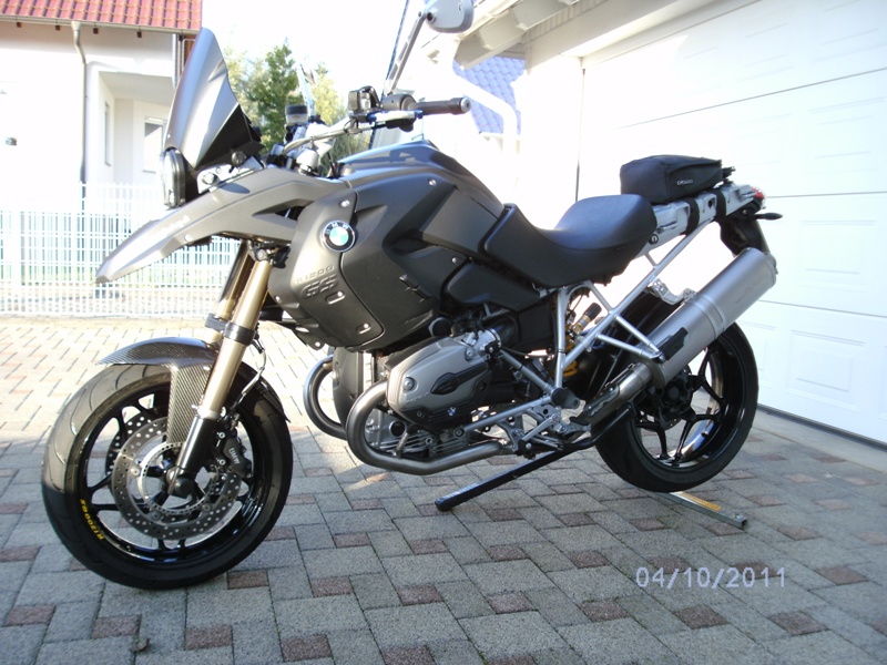

Hmm... Hat jemand zufällig ein Bild wie so ein titankrümmer mit den Spuren ausschaut?
Die Linke zum Gruß
ich habe eine titananlage und die ist blizeblank;) werde morgen mal ein bildchen machen.

Wielang fährst die schon weil die nicht verfärbt ist?
Und... Wie schaust da preislich aus?
Der gute Igor möchte ca. 1900 für seine Krawalltüte sehen. :D
Die Linke zum Gruß
zu1: im januar wird sie 3jahre alt, ich reinige sie so ca. 2x im jahr mit einem ganz feinen schleifvlies, dauert nicht länger als 15-20min und das ergebnis siehste ja. richtig vies angelaufen ist meine sowieso noch nie.
zu2: um die ca. 1200,-€ für die gesamtanlage
1900,-€ auch nicht schlecht:(
