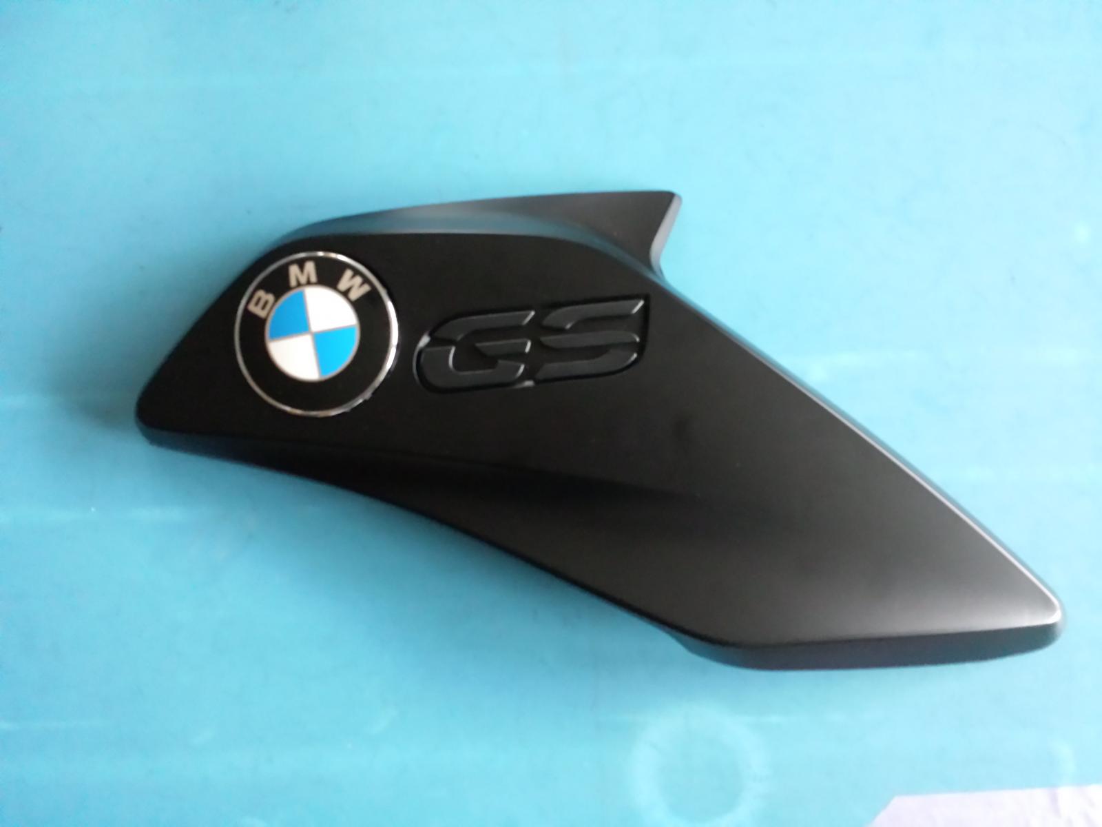

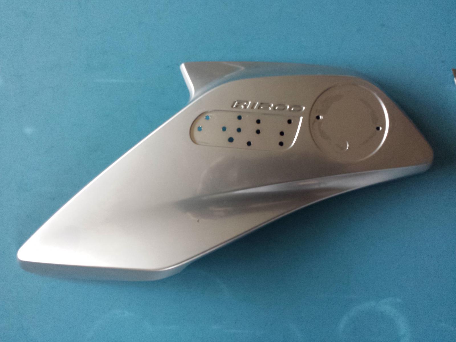

Ich würde die Kühlerabdeckungen gern schwarz folieren.
An den Kühlerabdeckungen ist ein 'GS' und ein BMW Logo untergebracht.
Wenn ich es richtig gesehen habe sind die nicht verschraubt sondern eher aufgeklebt bzw verschweißt.
An die, die da schon Lackiert oder Foliert haben, wie habt ihr die Dinger ab und hinterher wieder dran bekommen?
Wäre hier für eine Info oder einen Tipp sehr dankbar.

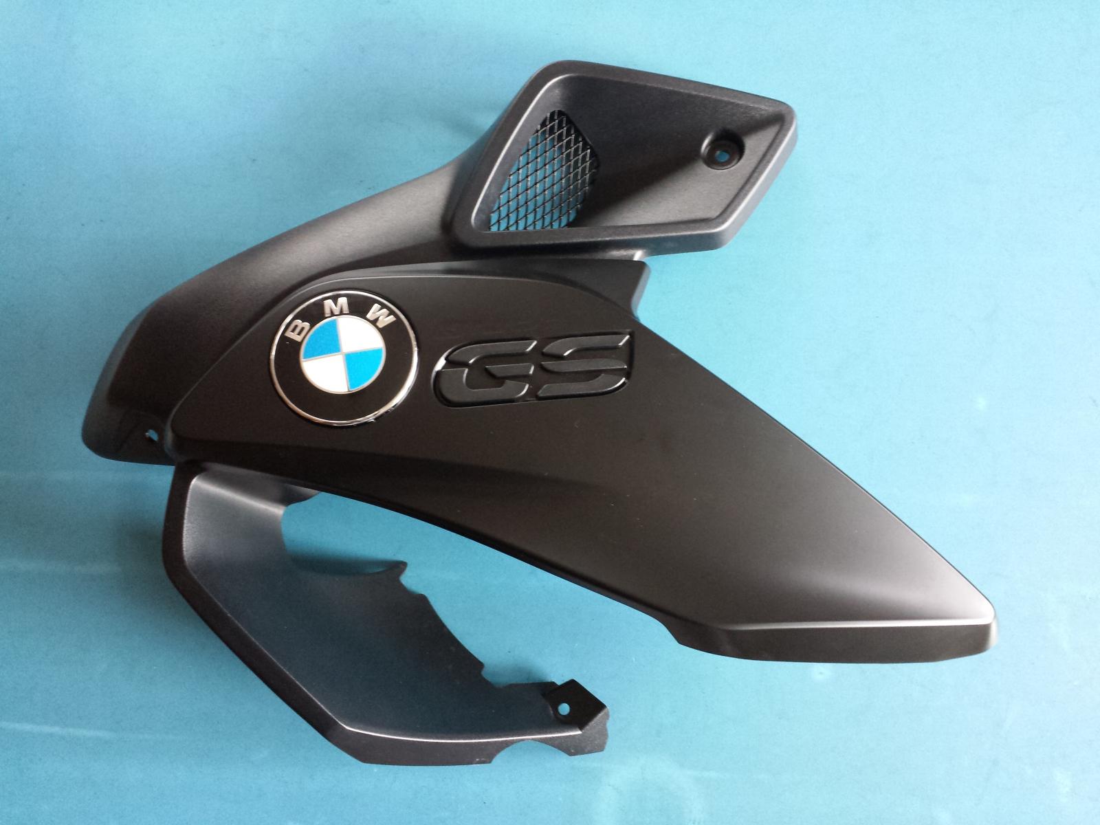

Erstmal vielen Dank an Jürgen für die Bilder und die Anleitung.
Besser wird es nicht, aber in schwarz drängen sie sich nicht so in den Vordergrund :)

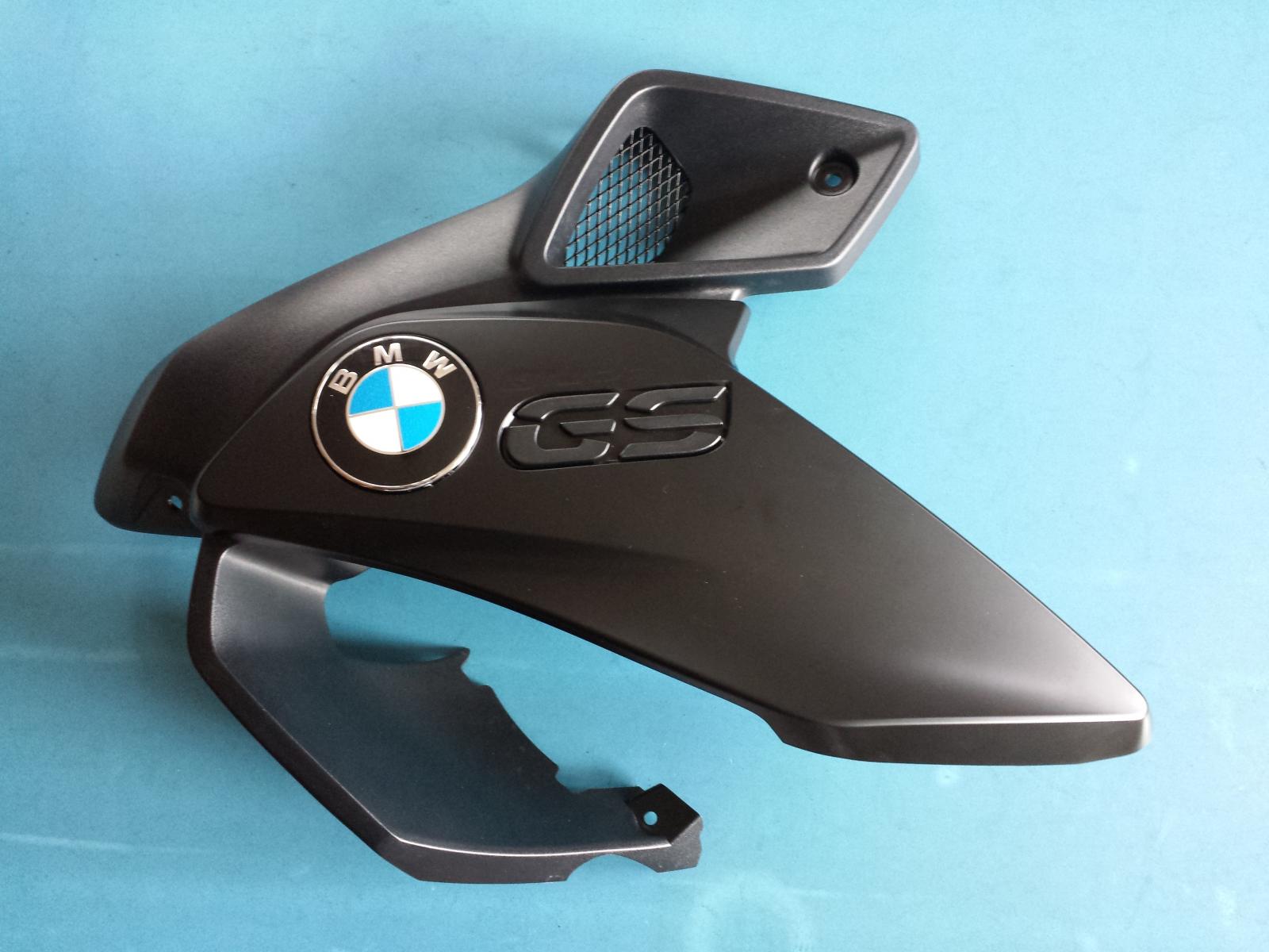

Hi Jürgen,
Kannst du bitte deine Tips hier reinstellen? Mich interessiert das auch. Entweder folieren oder gegen Carbonkoteletten austauschen. Sind die GS-Buchstaben und das Emblem geklebt?
Hi Max

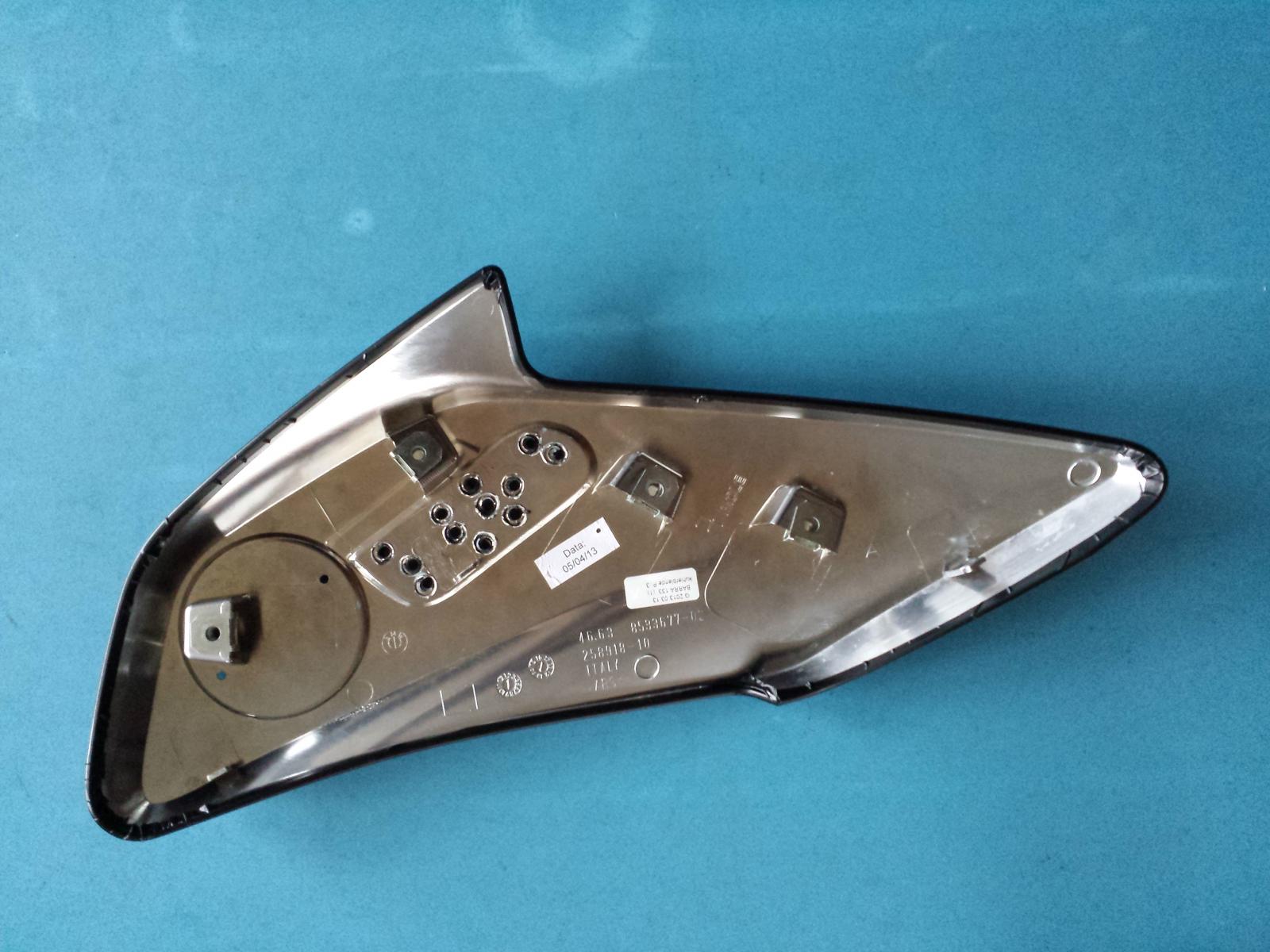

Das Emblem mußt du mit einem Fön (normaler Fön reicht) erwärmen .Darunter ist ein schwarzes Doppelklebebband ,das löst du vorsichtig mit einen kleinen Schraubenzieher .Seitlich unters Emblem,aber Vorsicht damit es nicht zerkratzt.(Der silberne Rand ist anfällig) Emblem abheben ,dabei geht das Klebeband aber ziemlich kaputt.Ich habe es dran gelassen weil die Klebekraft noch ausreichte .Beim Wiederbefestigen nach dem Folieren die 2 kleinen Stifte des Emblems mit der Heißklebepistole ankleben(von der Rückseite aus).Kann man mit Hitze/Fön jederzeit wieder lösen.

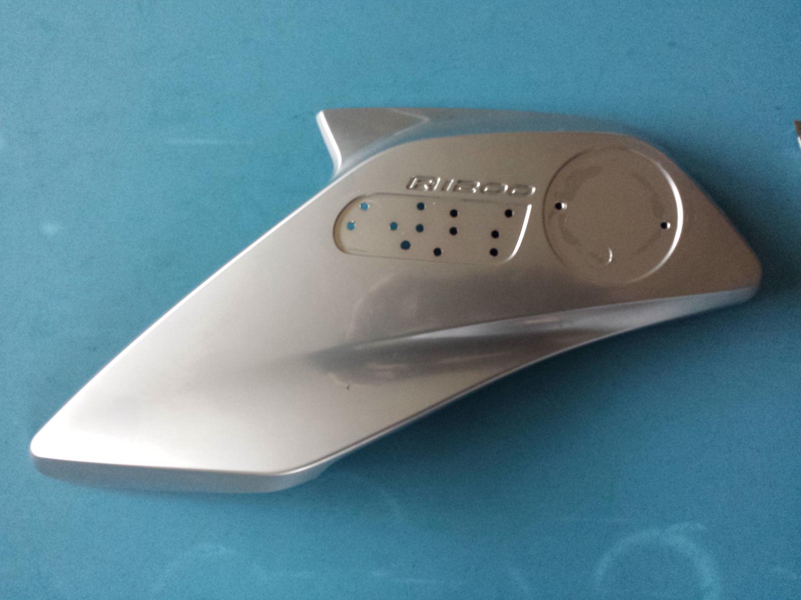

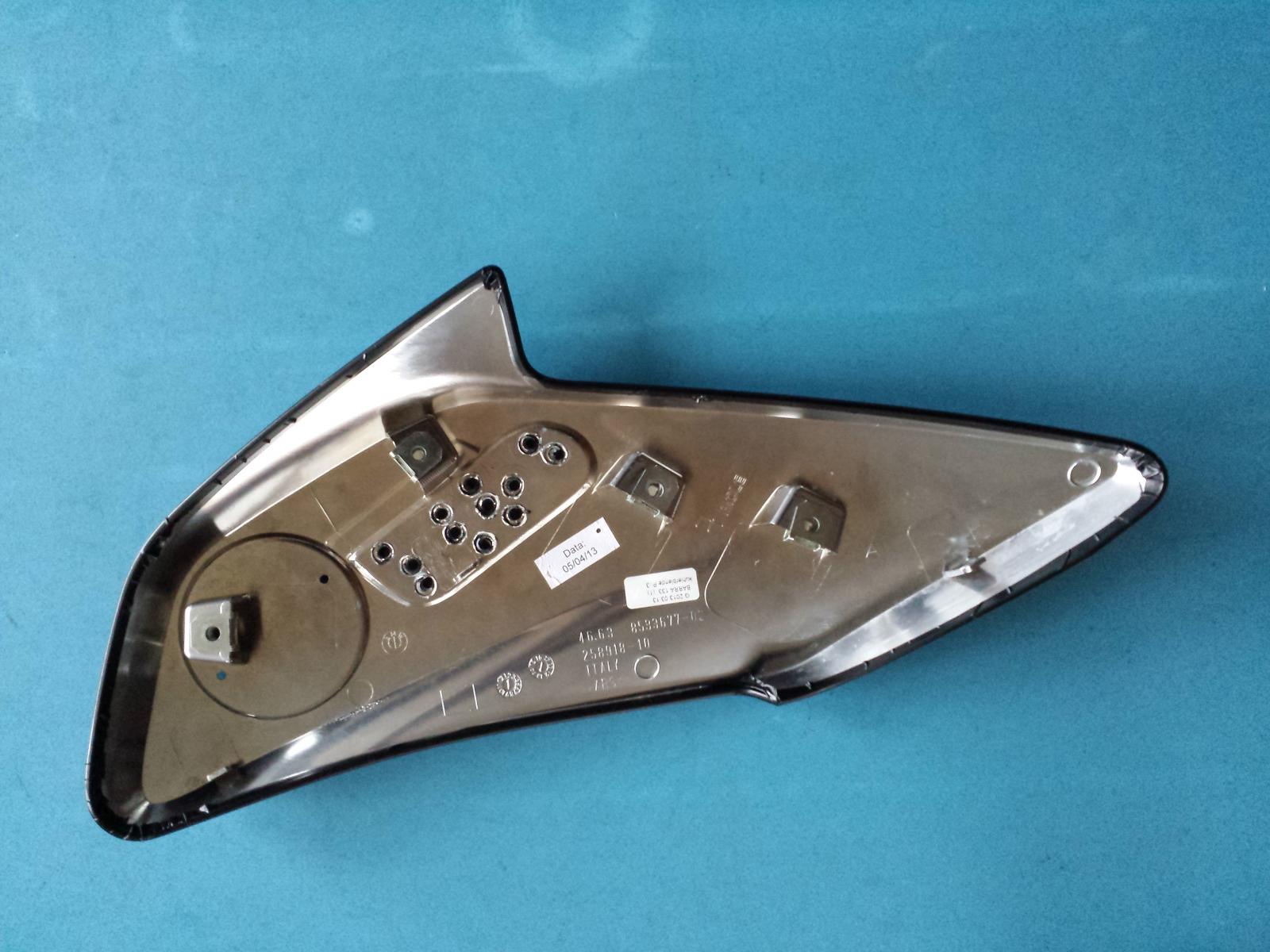

Zum GS :Auf der Rückseite die schwarzen, verschweißten, runden Teilchen aufbohren - ist leicht .Aber auch vorsichtig wie alles an der Verkleidung. Die Schrift entnehmen, die Verkleidung folieren und danach die Löcher öffnen ( ich habe dazu einen Holzbohrer verwendet der einen Dorn in der Mitte hat.) Schrift wieder einsetzen ( aber du mußt beim Entfernen der Schrift aufpassen daß du nicht zu viel von den Stiften wegbohrst). Dasselbe wie beim Emblem - wieder mit Heißkleber die Stifte verkleben .FERTIG
Ich habe
3M Kantenversiegelung 3950 + 3 M Carwrapping Folie verwendet
Du stehst ja auf Carbon ,das schaut bestimmt auch gut aus.Passend zum Rest

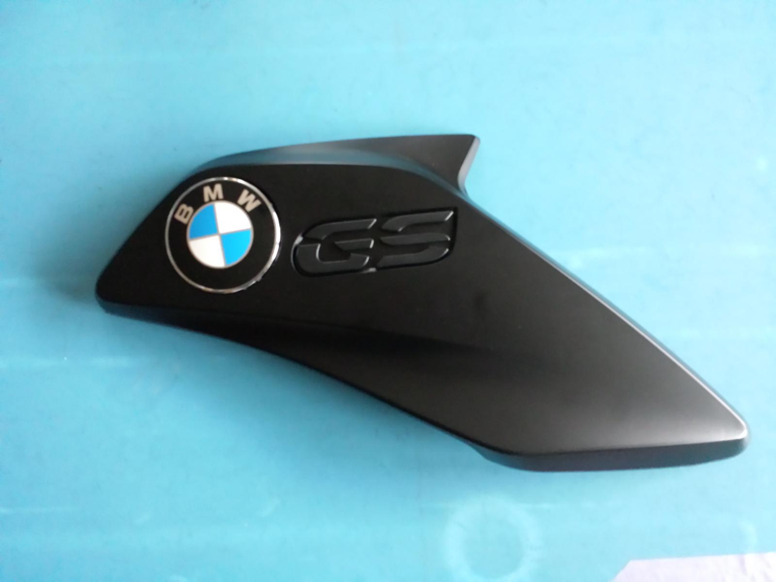

Ich habe es mit Angelschnur gemacht. Aber wegen der beiden Pömpel am BMW Logo geht es nicht ganz ohne Schraubendreher.
Eine Seite habe ich schon fertig foliert. Für das erste mal Folieren bin ich ganz zufrieden. Qualität meiner Arbeit lege ich jetzt mal auf 95 % fest. Morgen oder Übermorgen kommt die zweite Seite dran und dann stelle ich auch ein paar Bilder ein.
Das GS wieder zusammen und auch fest zu bekommen war nicht ohne. Sind alles einzelne kleine Teilchen :p

Die Logos lassen sich gerade wegen der Pömpels total einfach ablösen ohne sie zu beschädigen. Mit dem Fön von innen schön warm machen (natürlich so dass nicht alles zamschmilzt, dann mit dem flachen Schraubendreher auf die Pömpel drücken und die Logos heben sich ab. Dann kann man mit was auch immer unter die Embleme drunter und alles is gut....
