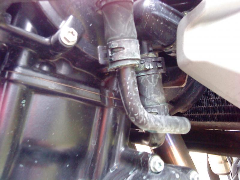

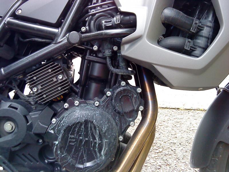

nette Überaschung hatte ich heute....bei ner kleinen Tour.
Schau zufällig auf meinen Stiefel und mich trifft fast der Schlag, Stiefel und auch Motor total mit Kühlflüssigkeit eingesaut:eek:...
Erst mal auf die Temparaturanzeige, dann Ausgleichsbehälter MIN/MAX Ogschaut.:)
Alles ok.
Langsam heimgeschlichen und immer wieder kontrolliert....
Zuhause erst mal BMW Service angerufen, was ich machen soll, Ferndiagnose....bitte selbst Werkstatt aufsuchen....aha:rolleyes:.

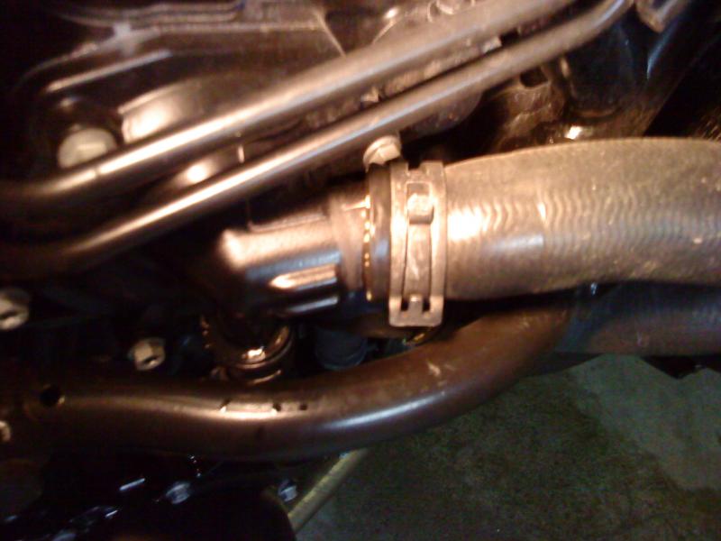

Genauer hingeschaut, und festgestellt das der Schlauch von der Wasserpumpe herunterrutscht, in einem seltsamen Winkel:confused:.
Die meiste Arbeit macht das abschrauben der Verkleidung.
Joghurtmaterial...und eine handvoll Schrauben mit Blechmuttern wie beim Lautsprechereinbau beim Auto.....na ja wenigstens passgenau.
Mit waschen hat mich der Spaß 2h gekostet, ich glaub ich besorg mir die DVD Rep. Anleitung.
alles wird gut;)

Hallo Tom,
so ärgerlich das ist, ist es bei BMW doch wohlbekannt. Viele der ersten 800er hatten dieses Problem, weil bei der Neumontage der Anschlußstutzen der Wasserpumpe nicht richtig versäubert war. Auf dem glatten Material kann der Schlauch bei heißem Kühlkreislauf dann abrutschen, wie auch bei dir passiert. BMW macht den Schlauch runter, rauht den Stutzen auf und bastelt alles wieder zusammen. Wurde bei mir beim 10000er KD auch gemacht, als Rückrufaktion, obwohl ich bis dahin keine derartigen Schwierigkeiten hatte.

..ist Anfang des Jahres auch bei meiner 800er abgerutscht. Mühevoll während der Tour wieder draufgepoppelt...Finger verbrannt, aber hat wenigstens bis nachhause gehalten.
Am nächsten Tag zum :-) gefahren. Der hat sich das ganze angeschaut und statt der Plastikhakenschellen vernünftige Schraubschellen drangemacht...hat alles in allem 'ne halbe Stunde gedauert, nix gekostet und hält seitdem....
gut...saubermachen musste ich selbst
hab aber trotzdem seither eine Schraubschelle im TR, falls doch mal wieder was passiert...

Genau das ist das seltsame, bei der Rückrufaktion wurde bei mir im Mai/Juni genau der Kühlerschlauch "gemacht" und dann so was....:confused: hatte vorher 10.000km keine Probleme.
bei meiner DR-Big übrigens ca. 80.000km gelaufen und noch fahrbereit weiterverkauft, war die Schnabelverkleidung zwar auch gebastelt bis Bj.90, aber Suzuki verwendete wenigstens Einpressmuttern an den Teilen.

Heute gleich mal in die Garage geschaut und was seh ich, der Schlauch sitzt auch schief...
Also Verkleidung runter Schlauch gerade bis an den Anschlag geschoben und Verkleidung wieder drauf. Hat keine 20 Minuten gedauert und der Kühlflüssigkeitsstand hat auch noch gepasst, also ist noch nichts ausgegangen. Zumindest hatte ich auch gleich einen Grund die Kühlflüssigkeit zu prüfen, es wird ja Winter ;-)
Jetzt steht der Schlauch unter strenger Beobachtung und wenn er meint er kann sich wieder langsam davon machen, dann bekommt er eine richtige Schlauschelle umgelegt!

hatte ich auch, und der neue schlauch rutscht auch wieder runter!!!!!!!
liegt an der scheiß konstruktion des rohrs wo der schlauch drauf kommt.
habe mit schmirgelleinen den anschluß angeraut, den neuen langen schlauch und ne ordentliche schelle drauf gemacht. hält jetzt schon 5000 harte kilometer und offroad.

Mich regt der Kühlwasserschlauch total auf....
ich bin über 12.000km mit dem alten Schlauch ohne Probleme gefahren, nun geh ich zum:) und krieg den Austauschschlauch und schon geht der Mist los.
Warum sind die nicht in der Lage mit einer vernünftigen Schlauchschelle zu arbeiten.
Jez schraub ich wieder den Johgurtdeckel runter.

Ich dachte eigentlich, das Thema mit den abrutschenden Gummis wäre erledigt. Soetwas ist ja immer sehr unangenehm. Nun bekomme ich mit, dass trotz Nachbesserung (Wechsel des Schlauches, Aufrauen des Ansatzstückes) das Problem keineswegs behoben ist. Und ich dachte, ich wäre der einzige bei dem diese Maßnahmen nicht gereicht hätten.
Dann will ich man für alle hier schildern, wie es bei mir weiter ging:
Nach erneutem Abrutschen kam eine richtige Schlauchschelle drauf, die man gut anziehen kann. Der Erfolg war mäßig. Der Schlauch rutschte weiterhin ab, nur wesentlich langsamer nun. Ich musste ihn nur alle 4 Wochen wieder zurückschieben. Da dabei aber jedesmal Kühlwasser austrat, hatte ich vortan ein Literchen davon im Gepäck.
Ich war ziemlich unzufrieden, denn eine Dauerlösung darf soetwas nicht sein und wandte mich an den Hersteller. Ich erhielt einen Rückruf und man sagte mir, dass in solchen hartnäckigen Fällen auf Garantie der Deckel der Kühlmittelpumpe ausgetauscht würde. Die neuen Deckel hätten einen veränderten Ansatzstutzen für den Kühlmittelschlauch. Der Austausch wurde gemacht und seither habe ich Ruhe. Das Gummi rutscht nicht mehr ab. Seitdem nehme ich viel entspannter am Verkehr teil, weil ich nicht dauernd nach unten schauen muss.
