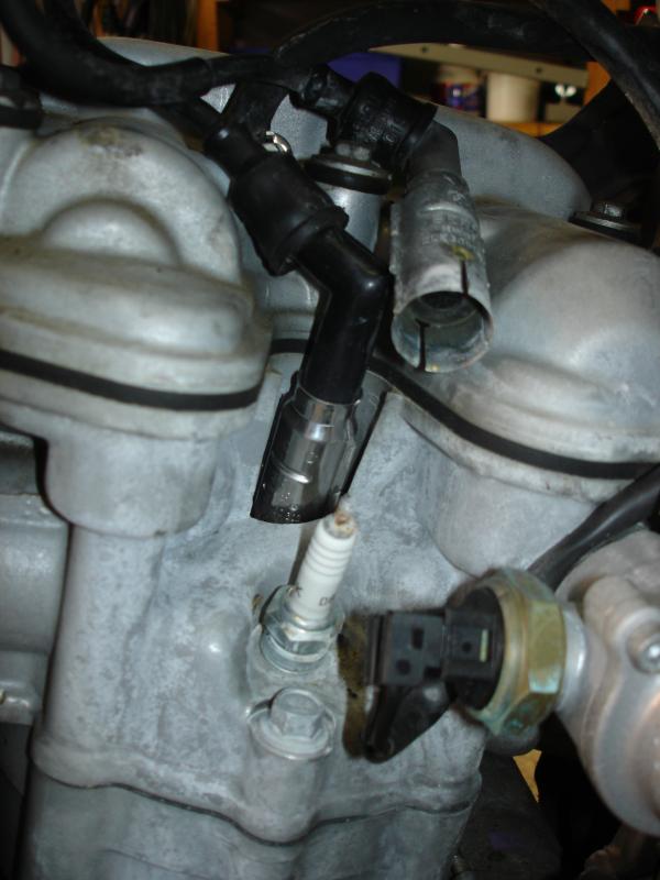

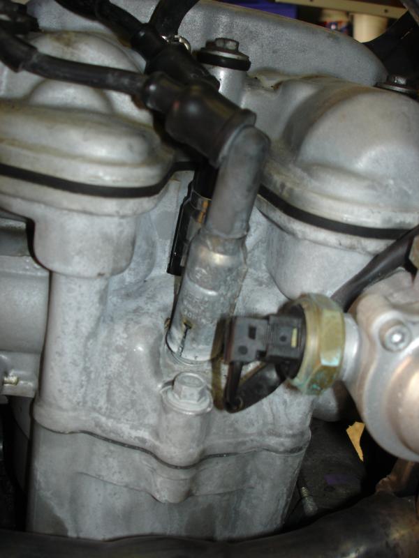

Hallo Leute.
Bin gerade dabei, das Bike meiner Frau ein bischen flott zu machen.
Habe aber da ein kleines Problem.
Hat vielleicht einer von Euch ne Ahnung, wo hier das Kühlmittel seinen Weg in die Freiheit gefunden hat?

Wieviel kuehlmittel ist jetzt weg ?
Ich wuerde erst mal schauen wo es rauskommt wenn der motor dreht.
Neue (NGK) zuendkerzenstecker waere auch net slecht.
Check auch mal die deckel von den kuhler.

Habe ca 200 ml destiliertes Wasser nachgefüllt.
Nach reichlich Überlegung werde ich wohl alles hübsch saubermachen und nach der nächsten Fahrt mal ein Auge draufwerfen;).
Meine Vermutung liegt als erstes mal beim Pumpengehäuse.
Von dort aus hat sich das Kühlmittel wahrscheinlich schön überall hin verteilt.
Gewissheit bringt wohl nur die Probefahrt nach der Inspektion.:D
Neue Zündkerzenstecker werde ich auf jeden Fall verbauen.
Danke schon mal für die Antwort.

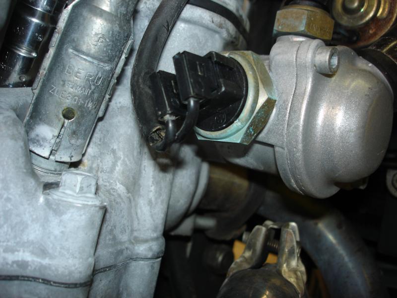

Das pumpegehause ist vorne an im kupplungsdeckel verbaut. (am linker seite von das motorblock)
Das im bild ist das thermostatgehause.

Alles klar. Danke für den Hinweis.
Dann ist das Thermostatgehäuse vielleicht der Übeltäter. Mal sehen:rolleyes:

Den kuhlerdeckel ist da auch gleich in die naehe. Koennte mal undicht/nicht fest sein.
